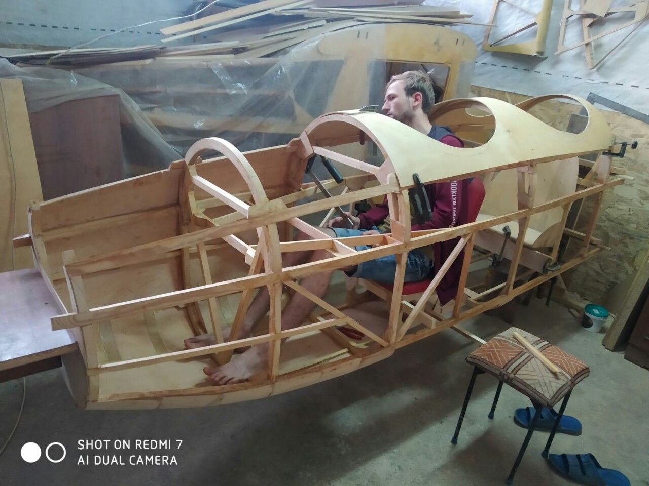

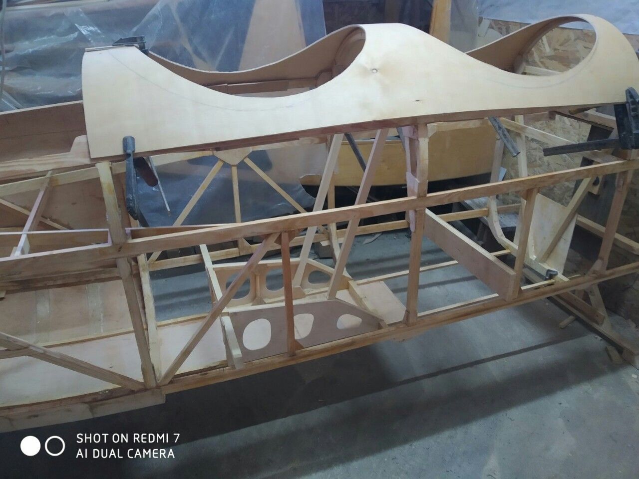

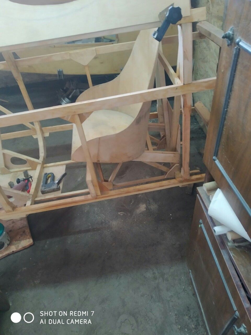

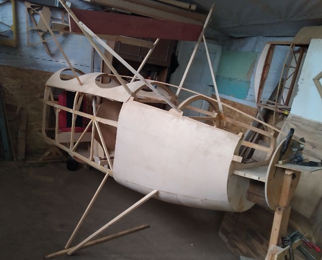

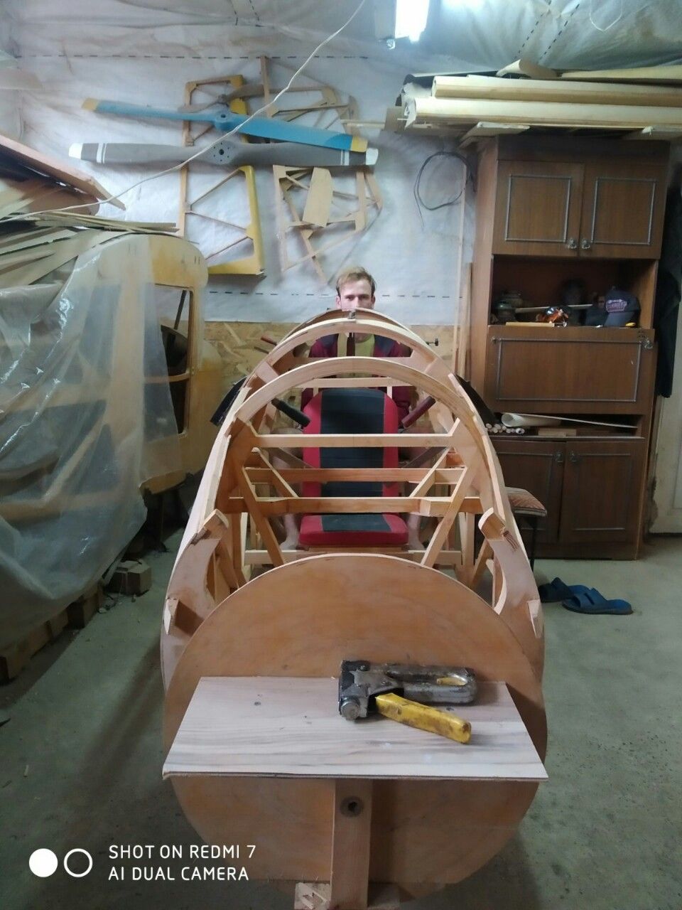

Немного потрудился над аэропланом.,пока нет боковин приделываю ножки для стульчиков и примерка в кабинах. И примерка верха с вырезами. Удалил 5диагоналей, что составило 350 грамм. Шестую оставил из за дверки для переднего пилота.
mfs68
Я люблю строить самолеты!...и не только

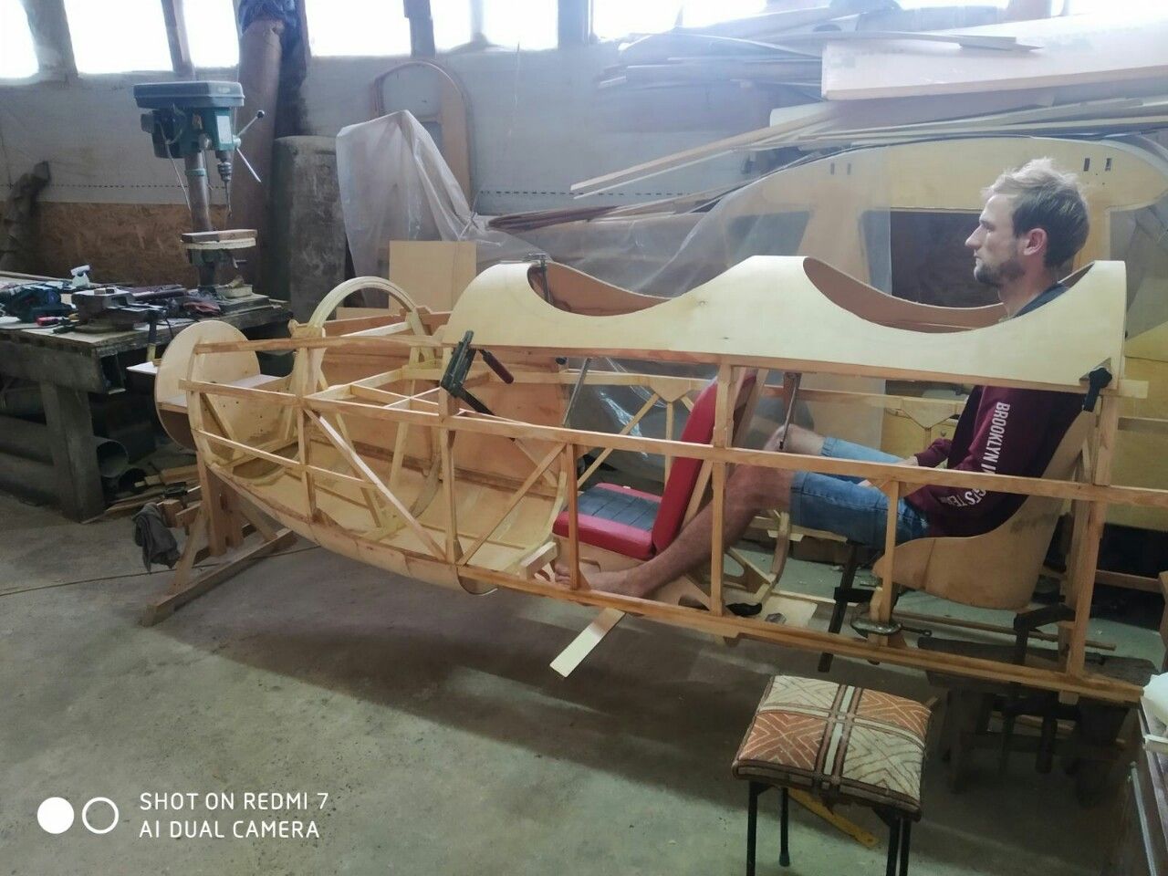

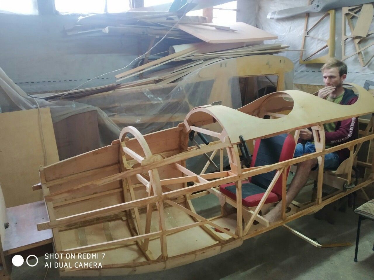

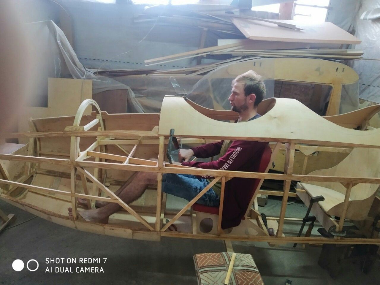

Здесь пилот ростом 1,85м. Наверно сдвину немного назад переднюю сидушку. Заднюю немного наклоним назад. Примерялись три разных по комплекции"пилота". Замечания практически совпали.

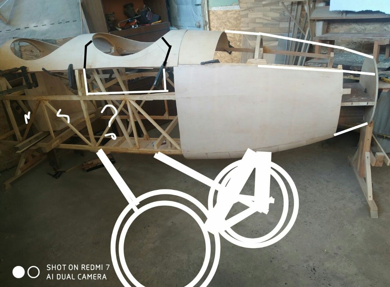

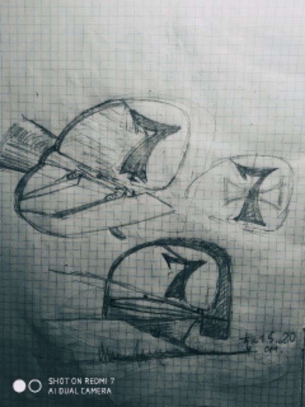

Это схематично указан аппарат и дверка у переднего пилота.
конечно работа медленно продолжается, из за мелочёвки... Косыночки, накладки, выковыривание скоб, подгонки, корректеровки, ну и бытовуха с работой. Не говоря про разные ЧП от непогоды)))
А эти полметра перед ногами для чего? Лёгкий двигатель предполагается? Моторчик тоже наверное маленький какой то, ибо если продолжить кривизну фюзеляжа, то капот узкий получается, почти как просто кок винта, особенно видно по картинке где колёса белым пририсовали. Или отпилите носовую часть? Или моторчик где то в шкафчике лежит, в виде звезды?

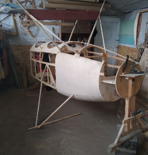

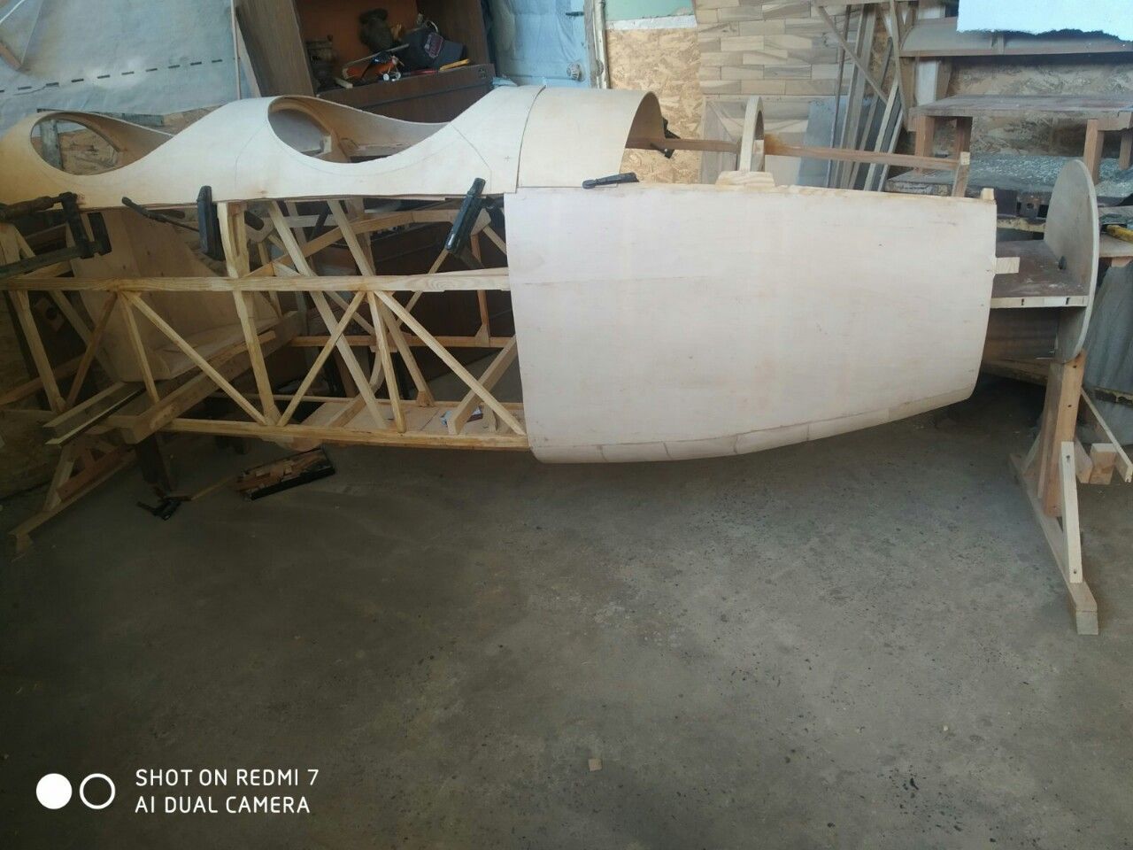

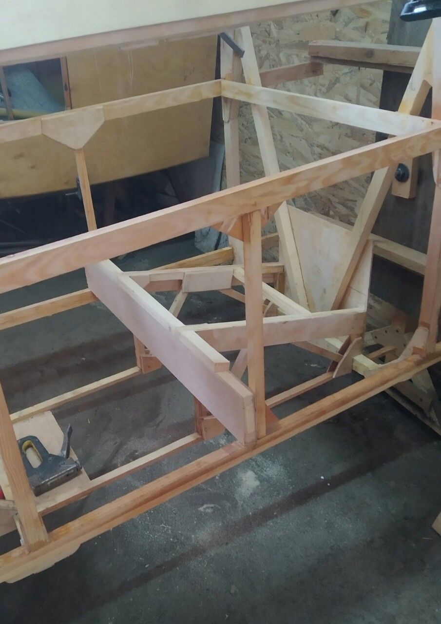

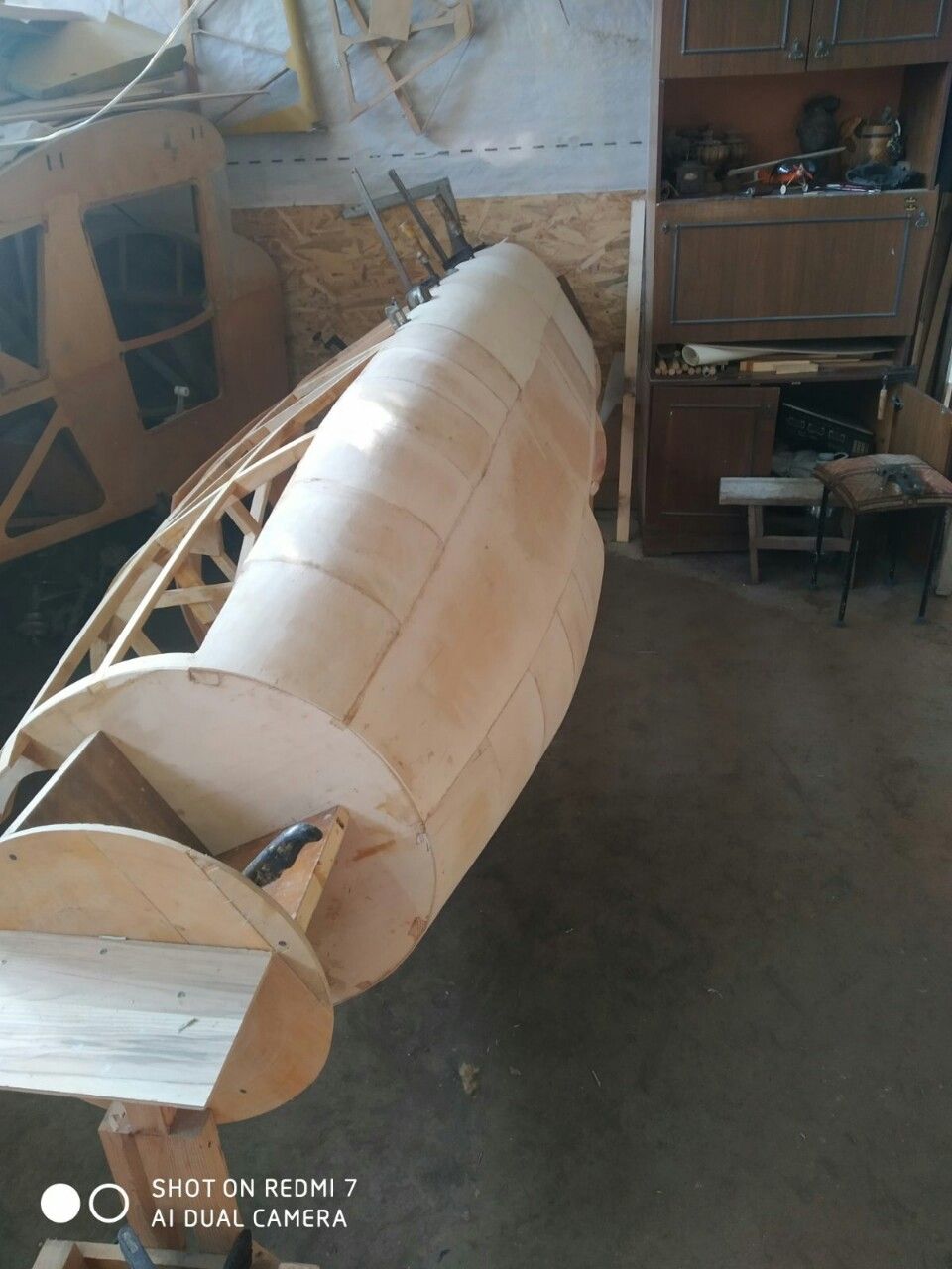

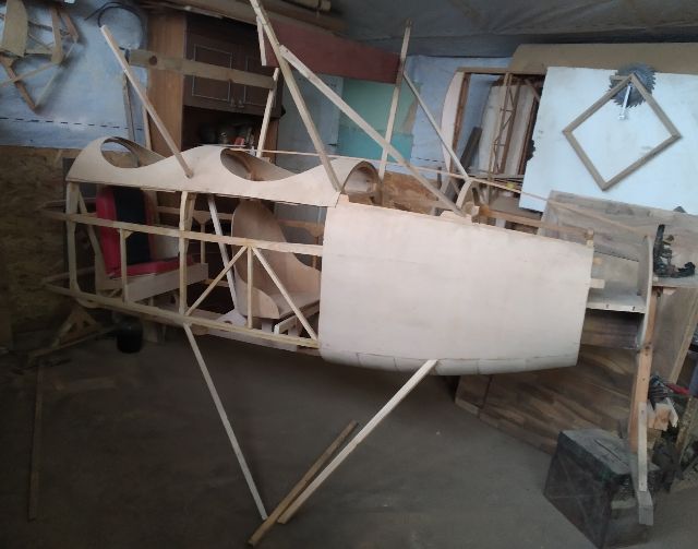

Немного по трудились. Сделал ножки стульчику заднему пилоту и подгонка нижней обшивки большими фрагментами фанеры длиной 780×~300. Пока выдерживаются формой на каркасе эти фрагменты, мелочёвки сьедают время вместе с работой и бытовухой)).
Также выявился один косяк после упорных боёв с самим с собой... 😅Нужно сделать перемычку в районе нижних узлов подкоса. Пока не зашил низ срочно нужно исправить, ничего нового, всё как всегда)🤪

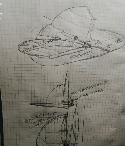

Вот и зима прошла и по аппарату сделано мало. Всё работа отнимает. Вечерами посиделки в решении конструктивных вопросах по планеру. Всё больше прихожу к выводу что хвостовую балку буду делать другую,поближе к оригиналу). Были вопросы по конструкции сборки ГО . Либо складные как на Блохе консоли ,без разъемов тяг на РВ
при кажущееся простоте всплыло много вопросов это и соосность узлов и двух тяг под углом и вертикальных усилий под нагрузкой ГО на узлы вовремя транспортировке по трассе и буеракам до ВПП и лючков и сьёмных болтов и разъемов не меньше чем при планерной сборке и одной тягой с меньшими узлами и их количеством. И между сьёмными стабами на дюралевых трубах с деревянным стабом я выбрал однородный чисто цельнодеревянный материал при планерной сборке стабилизатора в пенале на двух болтах типа барашки)...типа так

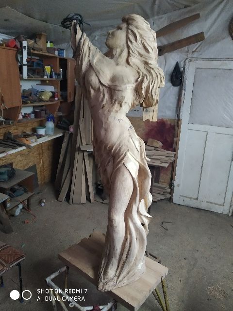

Вот строгаю дубинковую девку,строгаю,а рядом Альбатросик шепчет- Погладь меня...))

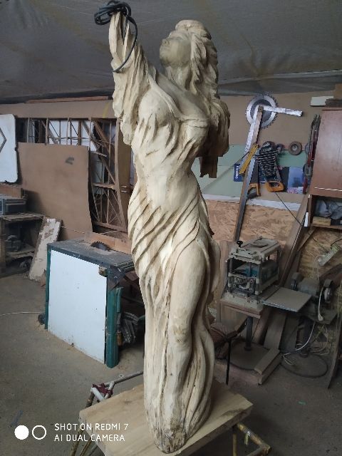

Повозился ,повозился и дальше за работу, резать дубинковую девку))...

"вопрос сисек не раскрыт"(с)
упомянутый полуфабрикат девичей скульптуры на фото отсутствует :giggle:

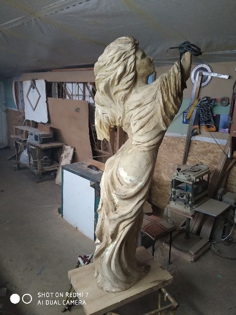

А я чёт не подумал, что это кому то надобно))... Исправляюсь). Только прошу учесть,что это ещё заготовка))
Корбин
Фигасе. И это все ручками? Безо всяких там три-дэ принтеров и прочих фрезеров. Вот это разносторонность интересов и способностей.
mfs68
С женой болгарина,она моя правая рука)). А так да , ручками и стамесками с молотокометрами))
