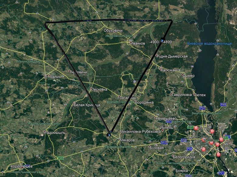

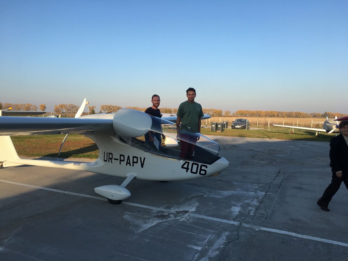

17.10.18 была совершена успешная попытка установления мирового рекорда Distance in a closed circuit with limited fuel (Расстояние по замкнутому маршруту с ограниченным запасом топлива) в классе RAL2T (двухместные сверхлегкие самолеты по классифиции ФАИ). Почему называется попыткой? После утвержденя в ФАИ, это будет рекордом.
Мой сын Тимофей Яковлев и его друг Роман Гузий на самолете Аэропракт-40, имея на борту 7,5 кг (около 10.2 литров) бензина смогли пролететь замкнутый маршрут 210 км, в виде треугольника. Предыдущий рекорд - 202 км. При этом, назад было привезено 1.6 л бензина, что означает путевой расход 4.1/100 км, учитывая взлет и набор высоты! 😎
Правда, за несколько километров до аэродрома, находясь на высоте 700 м, Тимофей выключил двигатель и планировал до высоты 300 м, после чего двигатель был запущен и произведена посадка.

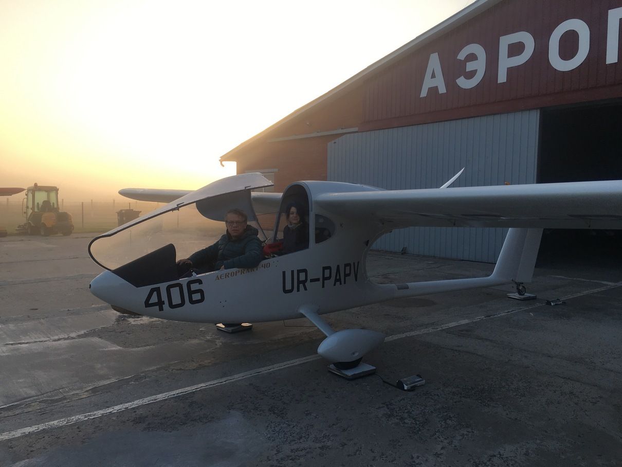

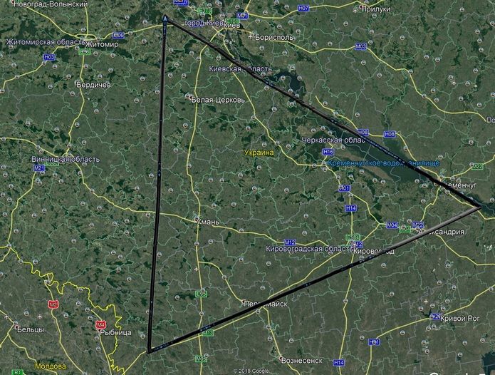

18.10.18 была совершена успешная попытка, в одном полете, установления 2-х мировых рекордов:  Distance over a closed circuit without landing (Расстояние по замкнутому маршруту без посадки, где действующий рекорд 616 км) и  Speed over a closed circuit of 1000 km (Скорость по замкнутому маршруту 1000 км, где рекорд до сих пор не устанавливался) в том же классе сверхлегких самолетов.
Я, и моя дочь Аня (всего 46 кг  😉) имея на борту 65 л бензина, при взлетном весе 463 кг (максимально допустимый 472,5 кг), пролетели замкнутый маршрут 1020 км, со скоростью 123 км/ч . Время в полете - 8 ч  15 мин.
Думал, что это будет физически труднее. 🙂
