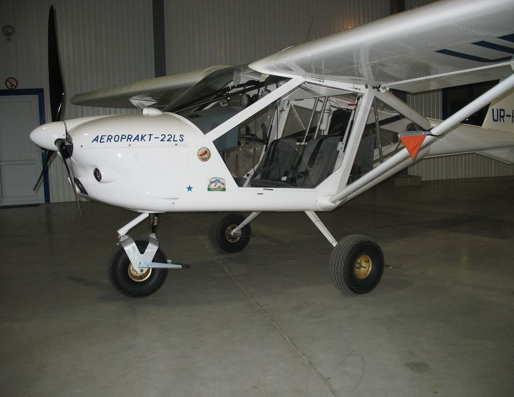

Новы вопрос всем Аэропрактоводам !!!
У меня А-22LS.
Как грамотно впендюрить в него АРМ АК-451 ?
Кто-то наверняка уже его ставил - поделитесь опытом.
И куда врезать панельку Remote unit ?
А без него СЛГ не получишь - это факт
madeva68
Я ковыряюсь в самолетах, а потом на них летаю.
Чебоксары

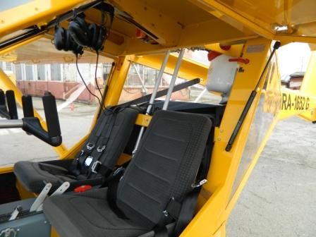

АРМ-под кресло, антенну-на крышу, кнопку-от Греха подальше(в правую верхнюю часть приборной панели).
Спасибо ! Это все понятно . но в мануале сказано, что расстояние до компаса должно быть не менее 1 м., а у меня под креслом от дайнона как-раз стоит блок гирокомпаса.
Может под потолок куда-нибудь?
madeva68
Чебоксары
И еще: этот АРМ по идее должен устанавливаться в таком месте, что если не дай бог что - его можно было легко и быстро выдернуть, вставить антенну и врубить вручную.
Я понимаю, что система коспас-сарсат толком не работает, но хочется чтоб все было по уму.
И еще: может у кого есть инструкция по применению сего девайса - ведь ее надо в РЛЭ и в РТЭ вписать ?

И всетаки вопрос к Юрию - конструктору А-22LS:
Куда ставить АРМ ?
Теоретически АРМ АК-451 устанавливается в наименее разрушаемую часть фюзеляжа (подразумевается хвостовая балка).
В то же время перед полетом прибор необходимо взводить, и (не дай бог) в случае чего - иметь возможность устройство быстро снять, присоединить переносную антенну и выбираться из глухой тайги с работающим АРМ.
Куда его можно впендюрить, если у меня DYNON и компас под правой чашкой, а согласно руководству по монтажу - не менее 1 м. до компаса.
Мое мнение - на балку привода флапперонов по каналу закрылков ( где рычаг т.е. над головой).
Фото сброшу позже.
Хотя эта и не менее разрушаемая часть, но отстегнуть девайс и отбежать от ВС - много времени не составит.

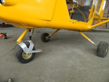

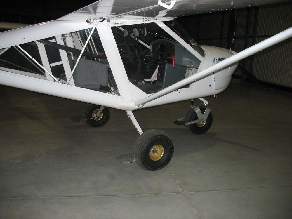

Если Вы имеете в виду щитки на шасси (именно так производитель их обозвал) - то да помогают
madeva68
Чебоксары
У меня широкие и плоские 6.00х6
Кстати АРМ я разместил на потолке рядом с рычагом выпуска флапперонов - оч. удобно и легко снимается
