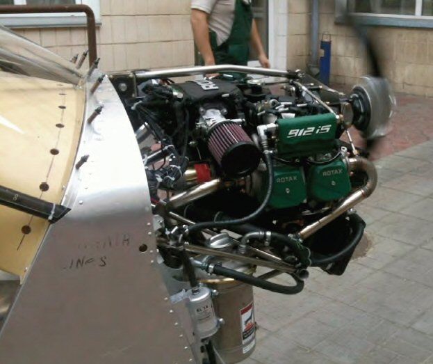

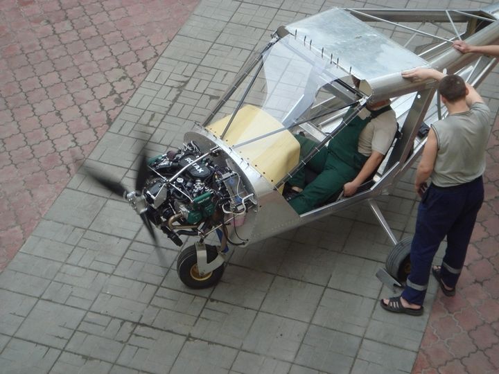

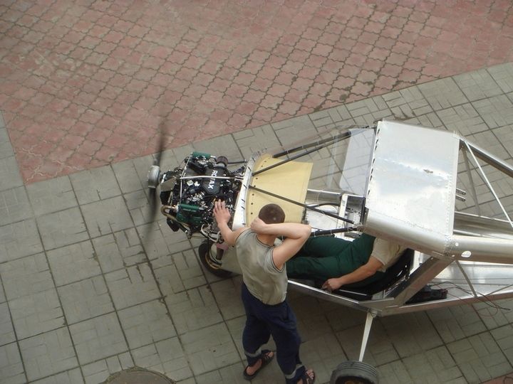

Установили инжекторный 912-й на фюзеляж статмашины для отработки компоновки агрегатов и наземных испытаний. Завтра или послезавтра заведем.
Юрий Владимирович!
Ну как прошёл ЗАПУСК?
Yakovlyev
Я умею строить самолеты!
Запуск прошел нормально. Достигли оборотов 5200. Первые впечатления: запускается и работает мягче чем карбюраторный. Есть некоторые непонятки с электросистемой. Вопросы Ротаксу задали, теперь ждем ответов. Интересно знать, кто либо еще в СНГ запускал такой двигатель?
