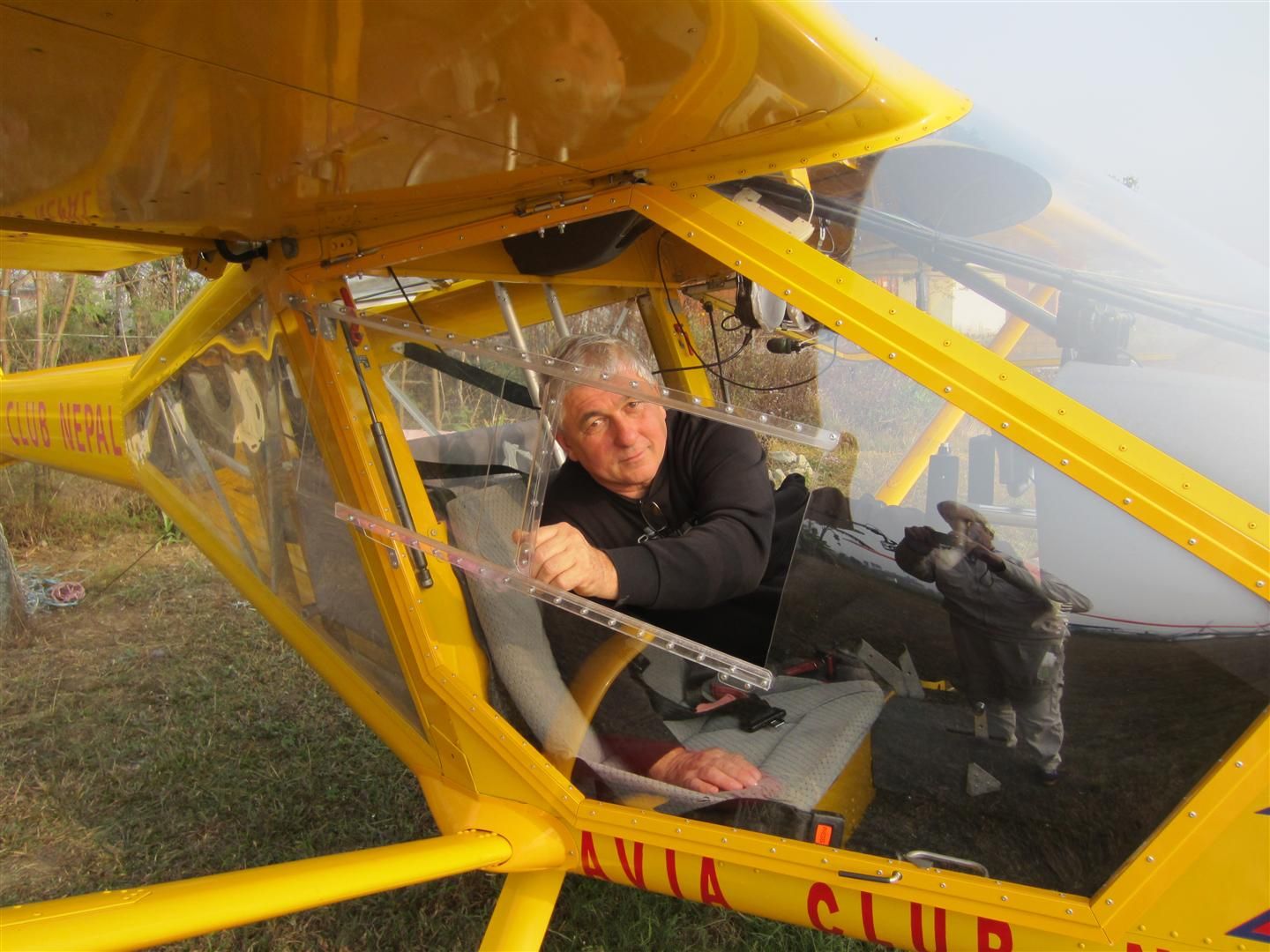

-Палыч установил творение Аэропракта на нашем жёлтеньком
-китайские фото-фанаты тут же начали интенсивно использовать
-а вот девушка и не блондинка вроде ,но ...предпочла снимать по старинке ,через стекло (благо ,что оно ещё новое и непоцарапанное предыдущими фанатами  :)
скай мастер
что то мне эта форточка ........ не нравится.
фотографировать может и хорошо
а как при это жесткость?
стандартные круглые как то привычнее.
у меня на обоих стоят круглые стандартные. вообщем то хватает но тл как минус в солнечную погоду плеш печет
приходится наклеивать на присосках защиту

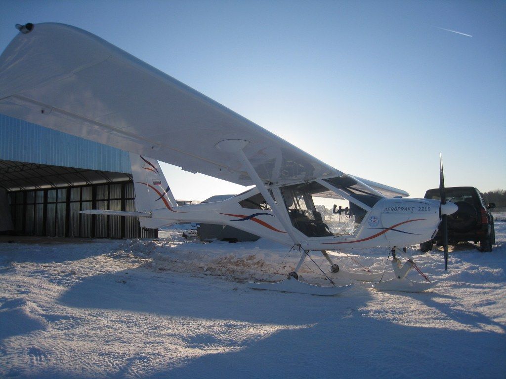

Друзъя "Аэропрактоводы" !
Проблема следующая: на аппарате установлена вебасто айр топ 2000.
В теплом помещении работает как часы и теплый воздух гонит.
Выгнали ВС на мороз (-20)  ДЕВАЙС РАБОТАЕТ, ИЗ ВЫХЛОПНОЙ ТРУБЫ ДЫМ ИДЕТ, а в салоне из гофры холодный воздух - ВОПРОС- может чего не то?

-да .форточка  для фото- фанатов , ну или как в нашем случае ,суровая необходимость .Ибо с открытой дверью летать совсем не айс!А таких привередливых камерамэнов бывает достаточно ,чтоб ангину подхватить!
С жёсткостью всё нормально -стёклышко потолще !
А чтобы не пекло плешь,как в анекдоте ...командир 5 градусов влево  ;)

У Вас она "наоборот" работает-насколько я помню в тепле она гонит холодный, то-есть окружающий воздух("понимая", что тепло) такой режим предусмотрен как вентиляция. Как только она попадает в холод-обязана вначале сделать продувку холодным воздухом, а затем розжиг, и вперед. Ставили АТ2000 на А-22LS-нормально работала и даже перезапускалась в полете. Вы, куды ее в самолете пристроили?
Установили сзади за сиденьями под багажником, гофру вывел
в салон через отверстия под правым сиденьем, выхлоп - вниз под фюзеляж.
Отопитель получается работает в режиме циркуляции воздуха т.к. воздух берет из салона и выбрасывает в салон.
Чего-то на морозе мощности что-ли не хватает ?
