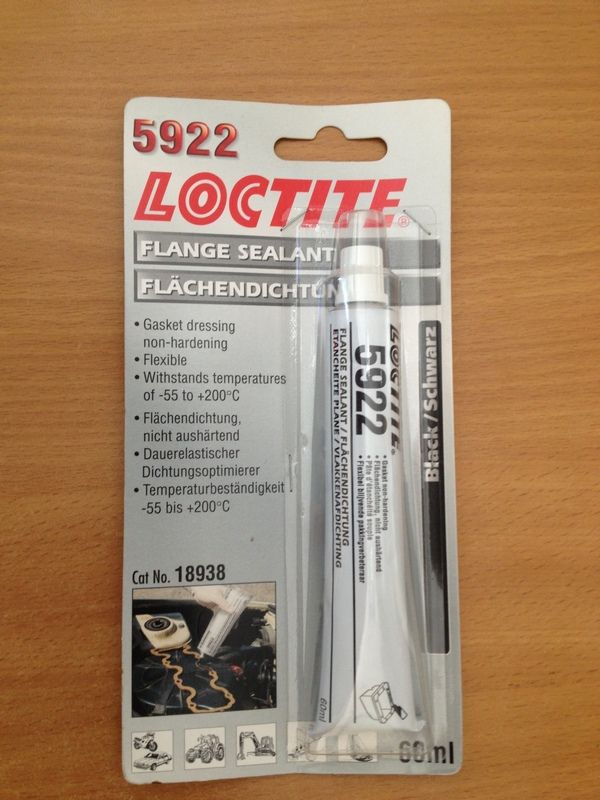

Достал запах бензина в кабине.
Он особенно чувствуется когда поутру первый раз открываешь дверь. Наконец-то дошли руки поразбираться и много времени это не отняло. Левый кран оказался влажным от бензина и нижняя часть его даже пожелтела от пстоянного подтекания. Подтянул нижний фланец, толку нет. Каков приговор, менять кран? Если менять, то на какой? Или можно отремонтировать?

Краны топливные нужно снимать, разбирать и чистить от старого герметика.
Резьбу садить на новый топливный герметик, я использовал не твердеющий бензостойкий. То есть он после засыхания становится как резинка. Пол года прошло, запаха бензина не замечено. Все сухо.
Тот герметик что ставит Аэропракт со временем твердеет и лопается как пластмаса. То ли от мороза, то ли от вибраций. Отсюда и течь.
Ранее, мы использовали специальную нить для уплотнения резьбы на кране и случаи течи были. Более года назад мы перешли на герметик Loctite 5922, на упаковке которого написано: "Не твердеющий, гибкий, выдерживает температуру о -55 до +200 град. С". Герметичность КАЖДОГО крана со штуцерами проверяется. Вероятно, течь присутствует на старых сборках с уплотнительной нитью. В этом случае, нужно перепаковать сборки кранов с помощью герметика.
Какой Вы используете герметик, Ефим?

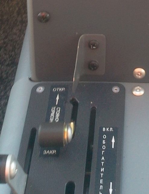

Неприятной неожиданностью после покупки нового самолета оказался постоянно выпадающий в полете кран стояночного тормоза. Падает в положение ЗАКР.. В процессе полета иногда попутно задеваешь тормоз, и пару раз посадка случалась при закрытом кране на три точки. Совпадение? Не стали гадать, чтобы исключить всякую вероятность сделали так (под головку болта сделано углубление, держит на века):

Неприятной неожиданностью после покупки нового самолета оказался постоянно выпадающий в полете кран стояночного тормоза. Падает в положение ЗАКР.. В процессе полета иногда попутно задеваешь тормоз, и пару раз посадка случалась при закрытом кране на три точки. Совпадение? Не стали гадать, и чтобы исключить всякую вероятность сделали так:
Аналогичная проблема и у меня. И то же разок присел с включенным стояночным тормозом. Хорошо что не на бетон. Думал это только у меня такой дефект.  Только начал обдумывать как сделать доработку - как очень мудрое решение придумал Мечтатель. Простенько и со вкусом.
Респект Вам и уважуха, как говорят мои внуки. В ближайшее время сделаю такую же доработку на своем А22.

это Ваша безопасность, отнюдь не совершенство,
следующих раз это случится на бетоне, последствия могут быть разные, но точно не из приятных.

в Мочище видел борта на которые владельцы придумали способы фиксации крана.
производителю очевидно очень сложно доработать кран
до безопасной эксплуатации.

Спасибо, обязательно будет принято во внимание. Летаю на А-22 девятый год и еще лично НИ РАЗУ не сталкивался с "тормозной посадкой "со-страшными последствиями на бетоне", чесное слово!  :IMHO
