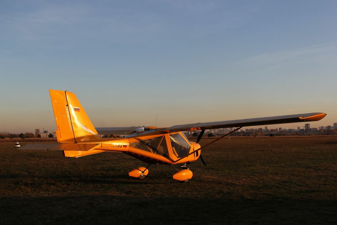

Инженеры с Городского (г.Новосибирск) утверждают, что это борт 1998 г. рождения, №17.
Вполне, себе. Отличительные особенности "чистого" А-22-широкий киль, длинные крыло и стабилизатор. Мой первый А-22 с заводским 037 наверное тоже до-сих пор здравствует. Сколько я летаю на этих самолетах, столько-же балдею от них. Бестселлер!

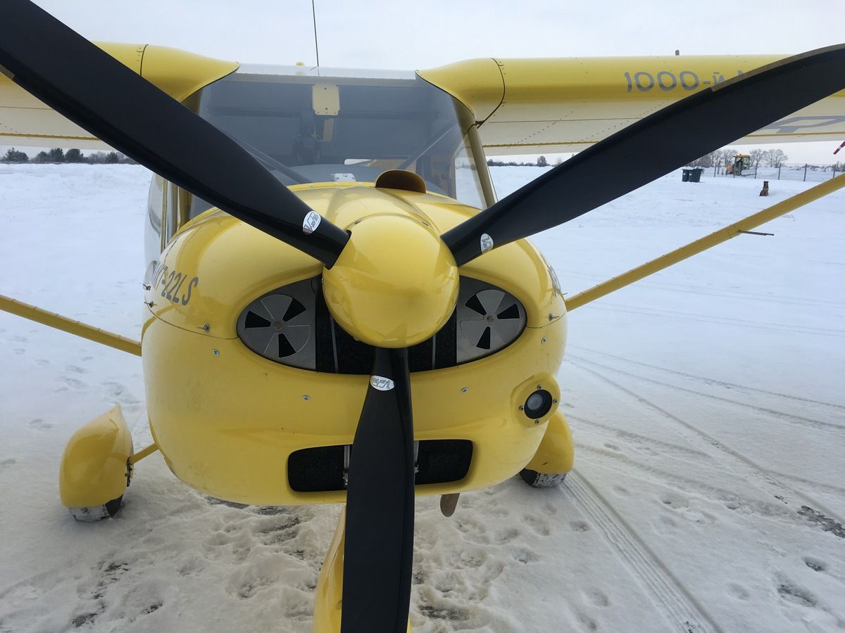

И пользуясь случаем, показываю очень простую идею заглушек входных отверстий капота для зимней эксплуатации.

Мы в Сибири летаем до -20. Ставим теплообменник на глушитель, закрываем треть водяного радиатора, ставим дефлектор на масляный радиатор и весь воздухозаборник капота, обеспечиваем обогревом правого летчика, вентиляторы в верхней части приборной панели стали уже привычной опцией. При -20 в кабине тепло, карбюраторы (если не прикрыть ручку обогрева) можно нагреть в наборе до +36, в полете обычно +15+20, при продолжительном снижении на задросселированном моторе температура на входе в карбюраторы может падать до +8+7.
