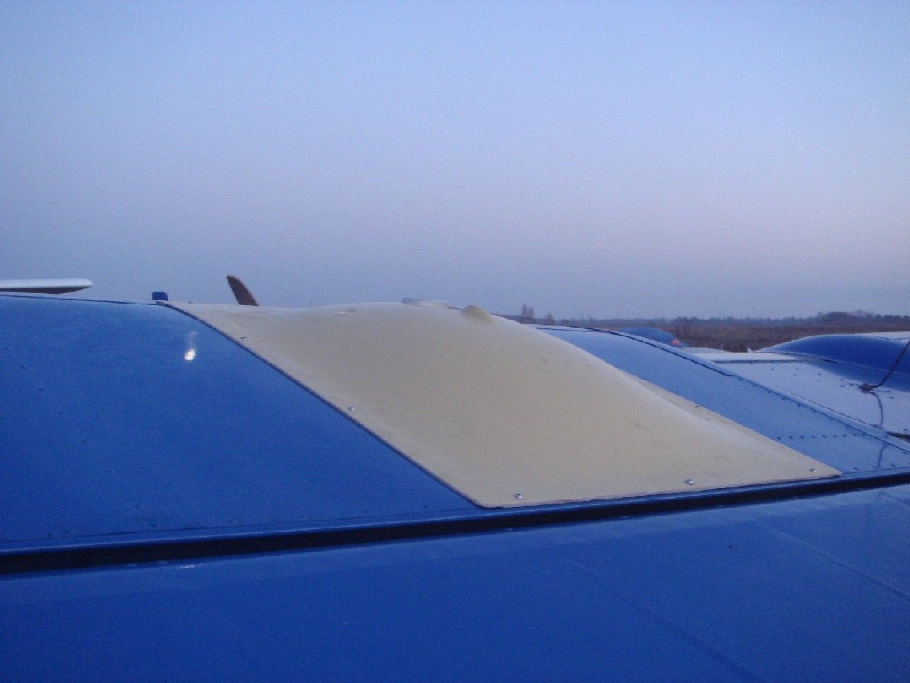

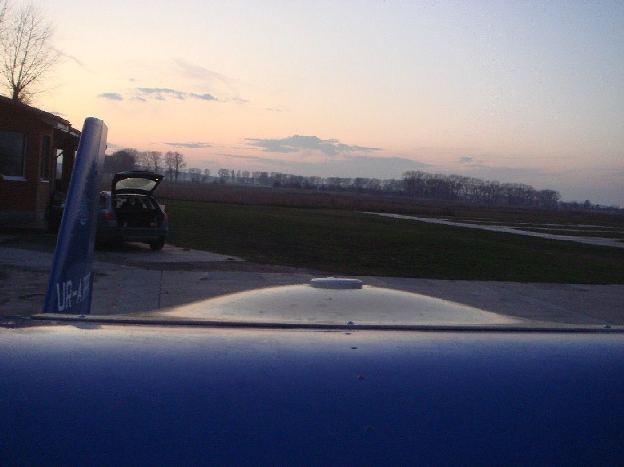

Извиняюсь за отсутствие - был занят испытаниями нового, увеличенного объема бака для А-22LS. Использую компьютерное объемное моделирование нам удалось на  3-и литра увеличить объем бака + опционная, выпуклая верхняя поверхность бака добавила еще 7 литров. Как я уже сказал, новый бак имеет два варианта - обычный для версии L с объемом 48 литров и увеличенный для версии LS с объемом 55 литров. Увеличенный бак прошел испытание внутренним давлением 3.5 psi, что соответствует водяному столбу 2.4 м. Водою и испытывали.
Левый бак в пятницу был установлен на наш клубный А-22LS и испытан мною в полете. Были выполнены: разгоны до скорости 220км/ч в пикировании, скольжения в разные стороны, а так же сваливания при разных положениях закрылков. Никаких особенностей не было замечено. На сваливании самолет опускает правое крыло. Можно предположить, что выпуклый бак установленный слева, несколько затягивает срыв потока в корневой части крыла на больший угол. Это будет уточнено после установки правого, такого же бака.
Вот как этот бак выглядит на самолете:
Lapshin
Предположение установкой второго бака вряд ли возможно проверить - скорее всего сваливание станет более симметричным,но причин может оказаться несколько.Например возрастание местной толщины профиля и его кривизны.Хотя мудрствовать здесь не стоит : характеристики не ухудшились - и слава Богу.
