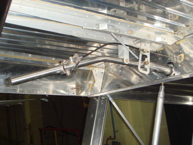

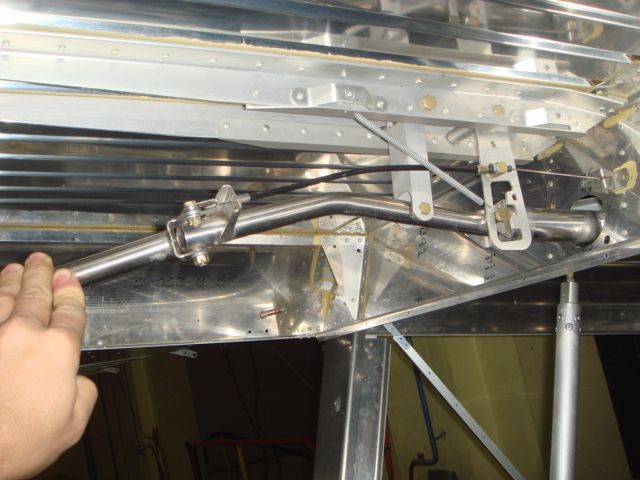

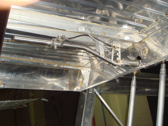

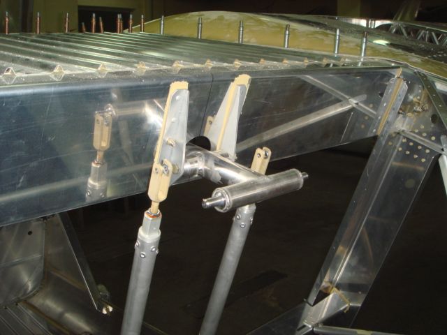

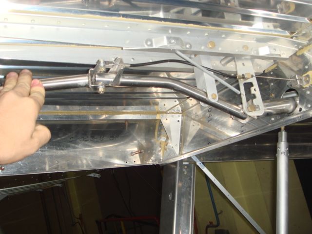

Уважаемые коллеги и прежде всего Юрий Яковлев,  очень нравится А-22. Хочу применить на своем самолете схему управления флаперонами с этого самолета.  Подскажите как это выглядит , а то по посту № 124 ничего не понять.  Хотя видно, что схема интересная.  Интересует система, управляющая зависанием флаперонами.  Заранее спасибо всем, кто откликнется.
Yakovlyev
Я умею строить самолеты!
Словами объяснить трудно. Постараюсь разместить фото после того как 12 января появлюсь на фирме.
Yakovlyev
Ослабляем усилие отклонения рукоятки вправо. Пружина тянет фиксатор вперед, фиксируя отклоненный рычаг в нужном положении.
Yakovlyev
Автор идеи - Владимир Моисеев.
На новой модификации А-22LS этот механизм совсем другой и намного проще. Правда дался он не легко - пол года урывками за компьютером и частичная работа подсознания. ;)
