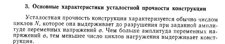

у Д16Т прочность около 40кг/мм^2 через 1000часов например прочность уже 30кг/мм, а через 10 000 часов 14кг/мм.

Т.е. вы утверждаете, что прочность материала с ресурсом ни как не связана ?
и напряжения как были на момент выкатки самолета, так и остаются ?
что же самолеты то списывают, странно. двигатели бы меняли себе и меняли.
Ваша проблема, что видите цифру 14, и вас она смущает. Ну пусть будет 16 или 20. Для разного материала по разному, от направления проката, от толщины и кучи других параметров.
Моя задача донести до человека, что такое ресурс, заставить человека поискать в книжках что это такое, особенно "пилотов", а не блох ловить с количеством знаков после запятой в числе пи.

а вот скучные цитаты..
она не заставит человека посмотреть в книжки, он не задумается ни о чем, какие то напряжения, что это, зачем это.
к сожалению пилоты пошли такие, что информацию с форумов черпают ((
а не из книг.
