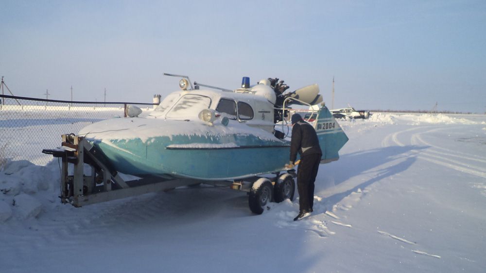

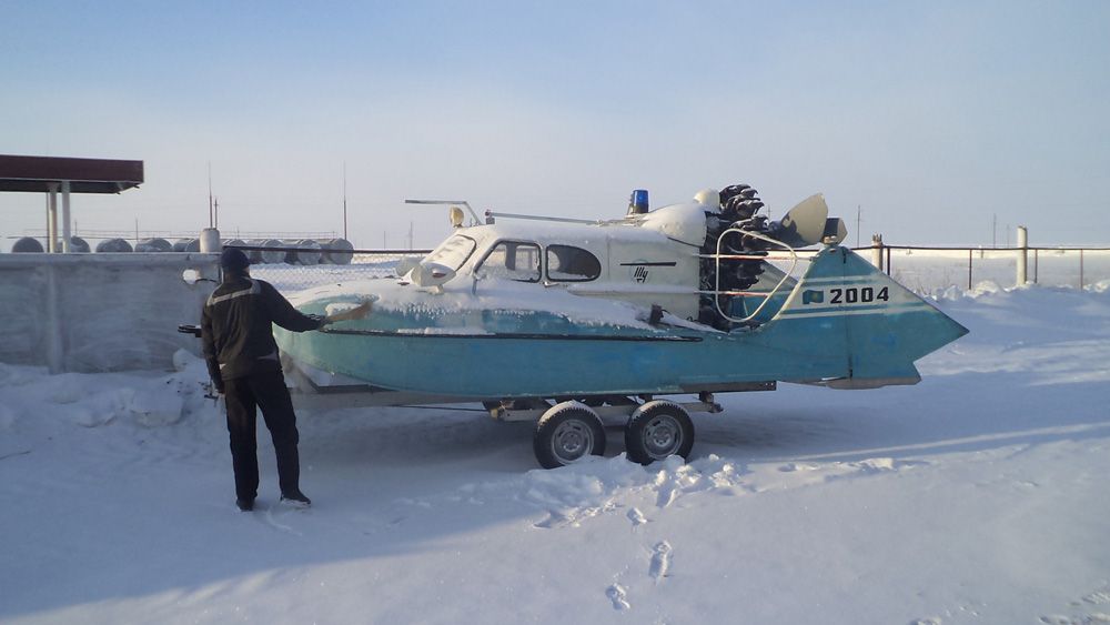

А что понимать под информацией?
Например две А-3 людей в МЧСе в Самаре спасают. С перерывом на ремонт движка.
Но смотреть надо было зимой.
Я несколько роликов выложил:
http://chapaj63.rutube.ru/

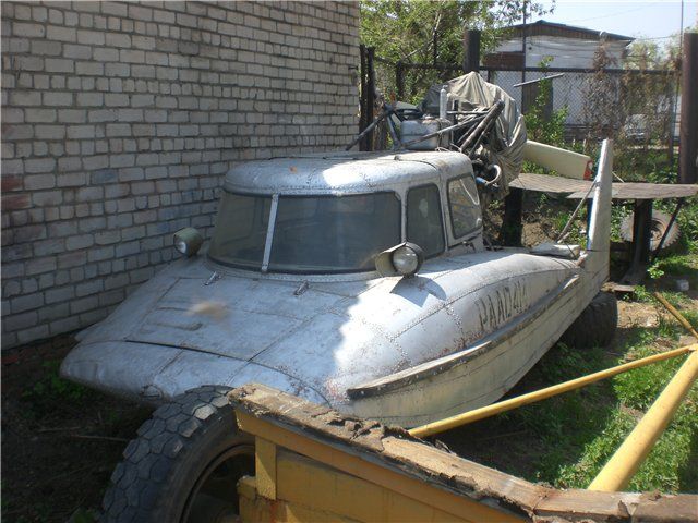

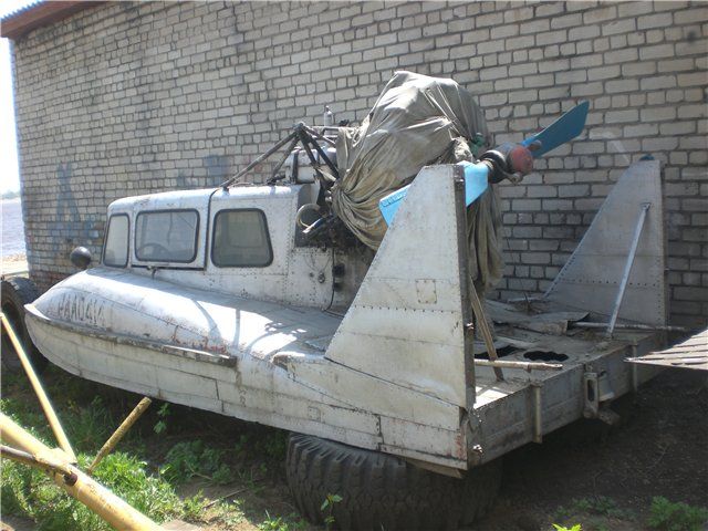

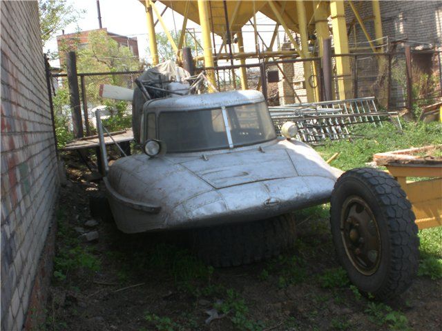

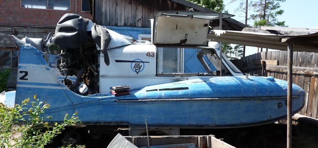

Вот экземпляр
Внутри спортанские условия
Кто то себе в огород заныкал. Наверное еще в середине 90-х. А условия там внутри номальные - кресла на амортизаторах, автономный обогреватель салона, обогрев ветрового стекла, подсветка салона. Кондиционера нет, но как правило они эксплуатируются далеко за минус. На некоторых стояло переговорное устройство. Интересно, в каком это регионе?

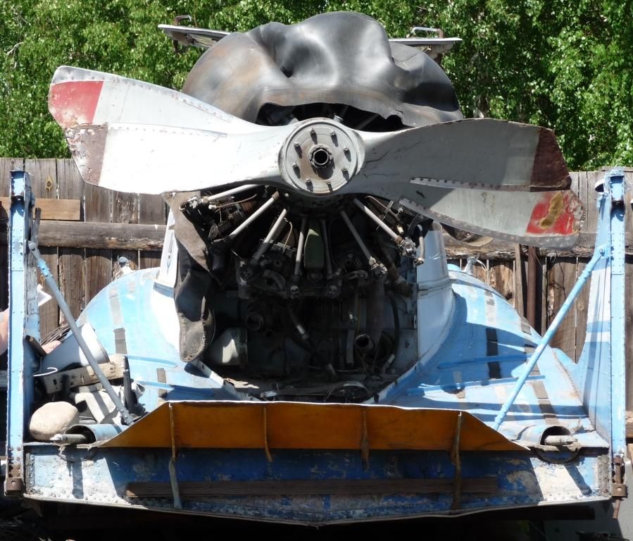

Вот у меня тоже "завалялся" экземпляр по теме :)
Видео здесь - http://youtu.be/8yOdivXFD0E
