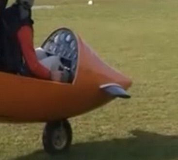

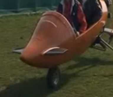

Не знаю в какую ветку это поместить. Пусть здесь будет.
Что это? Вернее - зачем?
http://www.youtube.com/watch?v=wmhgz5dX3_s&feature=related
О ! это очень полезная вещь, это Канар для «утконосой» ЭЛЫ  😡
Применяется для особо увесистых пилотов, создает дополнительную подъемную силу....а если его управляемым делать, так вообще улет, тример отличнейший  😉
Глядя на то, как на этом видео ведет себя ковбой, интерес весь пропадает. Если человек до сих пор не знает, как шляпа улетает в толкающий винт, трудно ждать от него интересных находок.
Сдаётся мне - коварные это крылышки. При переводе автожира на снижение они могут выйти на закритические углы атаки и вызывать "клевок", а там и до разгрузки ротора недалеко...
Там и псинка ведет себя показательно , буд-то знает что эта хрень неполетит  🙂
