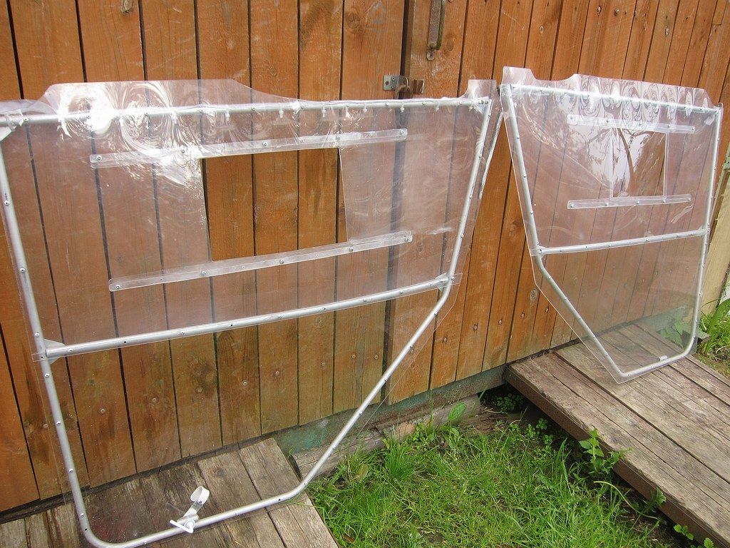

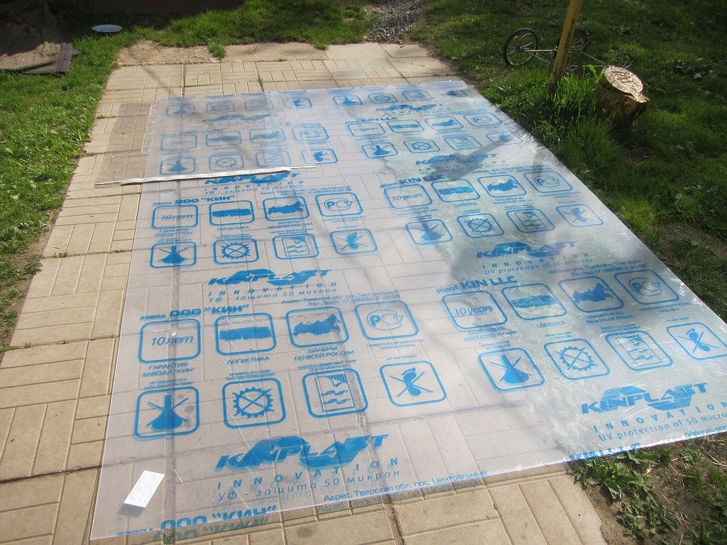

  Следующим действием явилась покупка монолитного поликарбоната 2мм., для замены остекления, ибо в Воркуте трещину в лобовом, зашил по всей длине и так летал и на Диксон и в декабре в Амдерму.
  Также привез с Мытищ лист Д-16 АТ для замены деформированных панелей багажника под самолетом.
Пока весь фюзеляж максимально открыт и облегчен, устроил полную чистку от угольной пыли, которой так щедра воркутинская земля.

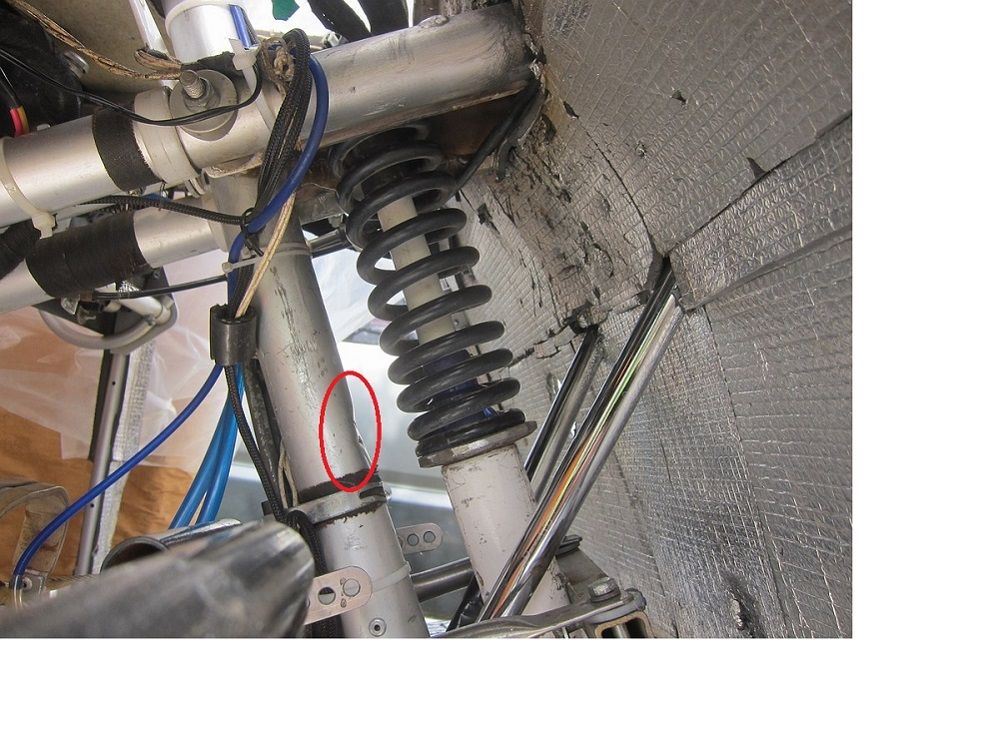

Пока весь фюзеляж максимально открыт,может получится у Вас сделать фотографии узлов и деталей с приложенной линейкой, в помощь начинающим строителям?
В принципе, в интернете фото и PDF много, но все они без размеров.
Спасибо!
Приветствую, Ridan! Конечно можно, но чтобы по существу Ская, тогда или в личку или по веточке Скайренджера, где идет полное описание всех узлов http://www.reaa.ru/cgi-bin/yabb/YaBB.pl?num=1154517912/1770#1770

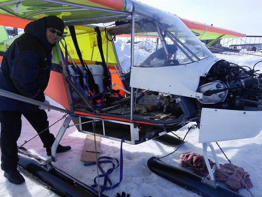

Когда из-за нерасчетных нагрузок приходится усиливать основную опору шасси и разбирать часть кабины.
И Алексей помогал мне все эти дни на все 100 процентов!

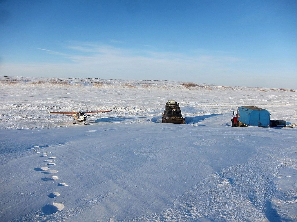

Экспедиция, "Путем Бегичева", Дудинка, апрель 2015г.
    193,3 КБ · Просмотры: 165
Историческое фото на стоянке у КДП №2 аэропорта Дудинка!
Именно к нему самолет и пришвартован. Дальше этого сооружения малую авиацию не допустили. Хотя и на том спасибо, что совсем не прогнали и к тому же обеспечили охраной.

Насчет "100%" помощи: глядя на фото вспомнил,как мне было поручено изготовить сломанную деталь, я мимоходом положил эту трубку в карман, не озаботившись посмотреть, где и зачем она установлена. Ночью,на смене, я аккуратно все сделал, но когда на следующий день пошел ставить ее на место, с удивлением обнаружил, что соединитель то нужен прямой. А старательно и до градуса повторенный мной изгиб произошел,оказывается, только перед тем, как эта деталь сломалась. Это был позор... :-X

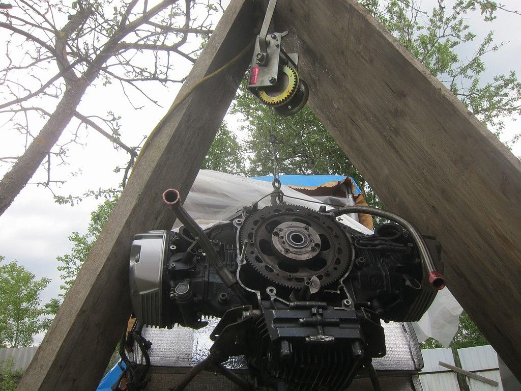

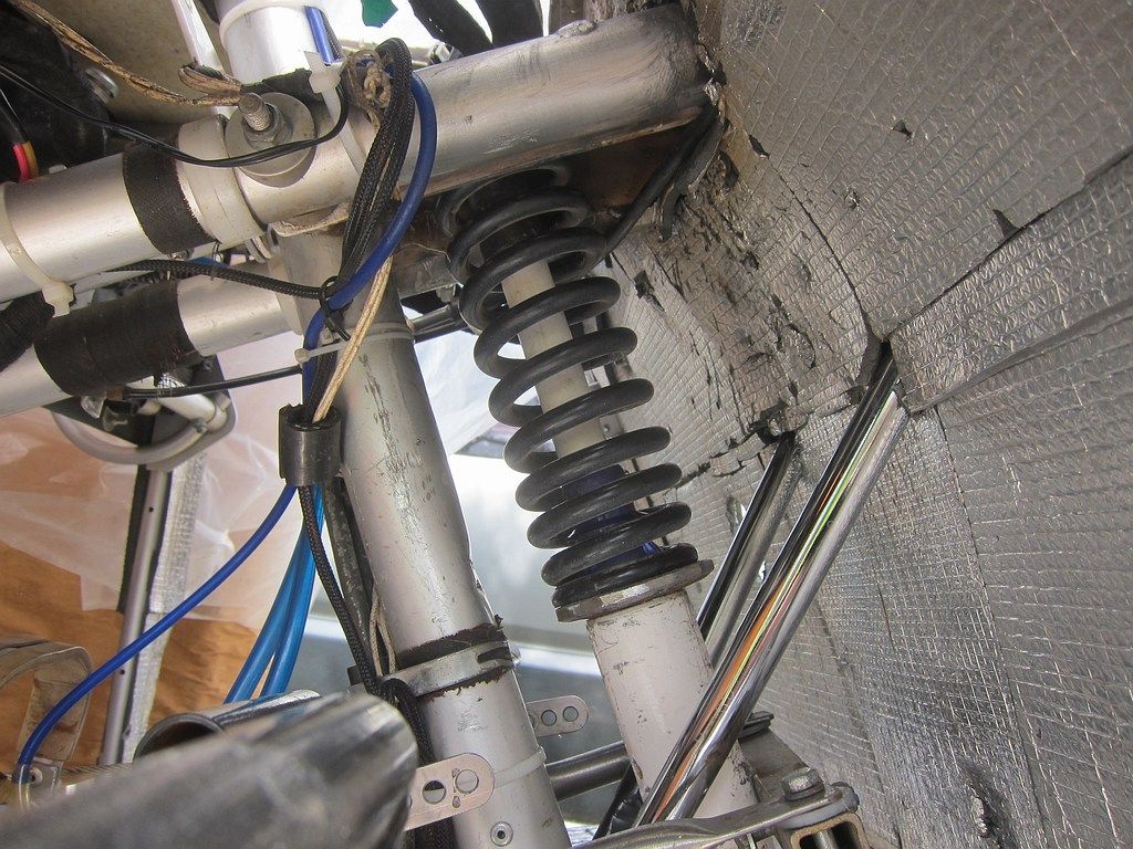

  Сейчас провожу работы по обратной установке двигателя и  редуктора после ревизии.  Александр Чернов в Минске шестерни проверил,  сообщил, что им прилично досталось во время декабрьских морозов в Арктике, но ресурс есть.  Потому ставлю на место, залив свежее масло.
Из новшеств.
Мой друг, Дмитрий Кутало по экспедиции "Путем Бегичева" выделил пружину от квадрика и я ее установил в упор передней стойки, вместо резиновых колец. Посмотрю как поведет себя этот аммортизатор. Остекление закончил.

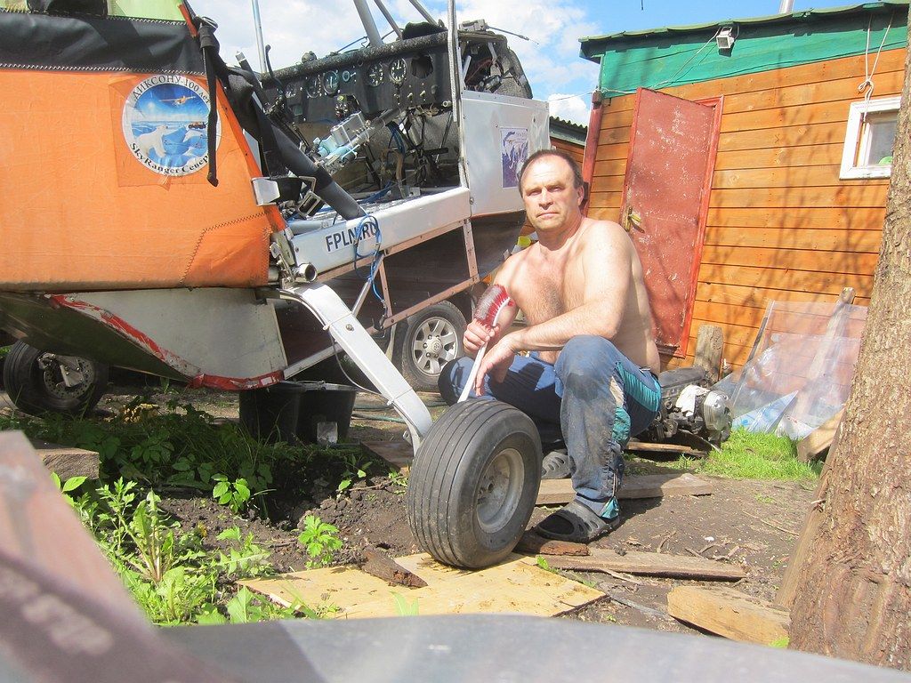

Приветствую, Ridan узел проверен, трещин нет и труба там с бужем внутри.
  Выбрал один из погожих дней, которые сейчас на редкость в Подосковье. Заменил части остекления, изготовил окно и в пассажирской двери. Теперь можно будет делать качественные фото с двух сторон.

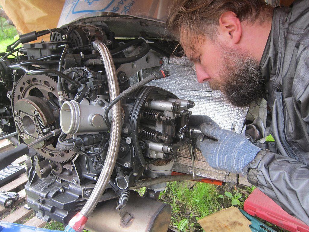

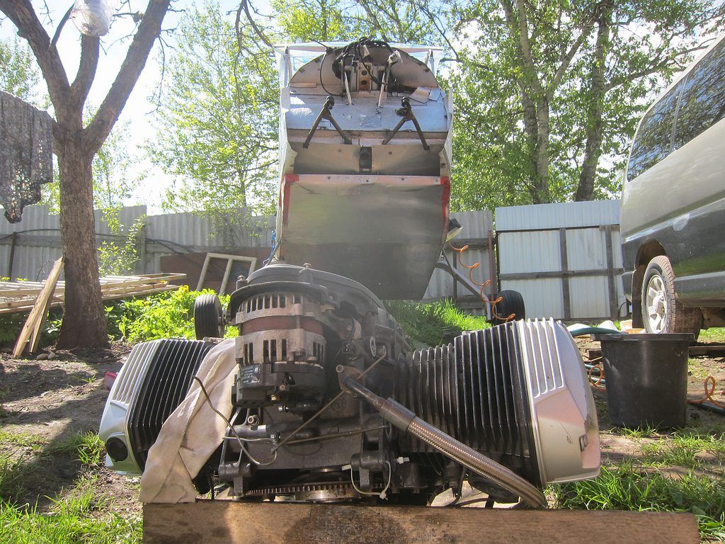

  Двигатель установил на самолет после замены ремня генератора, провел проводку, редуктор установил после ревизии от Александра Чернова.
Везде залил свежее масло.
  Приезжал спец по БМВ, Иван. Сделали диагностику, отрегулировали клапана, сделали синхронизацию цилиндров.

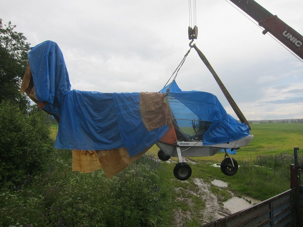

Еще вчера, мы готовили каркасы крыла и визировали самые маленькие надрывы и штопали, клеили их. Попутно работаю с расчетами по маршруту и погодой.
А сегодня, под надоевшим проливным дождем, Северок переместился в кузове Камаза на раскисшее поле и с помощью моей верной помощницы, жены, обрел сначала одно крыло, а после и полное обличье.
Еще много всего, но мы с Северком справимся!

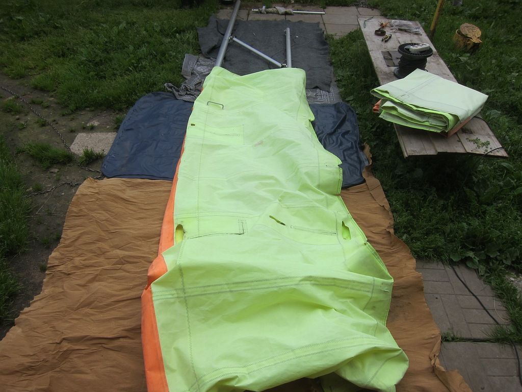

сколько положено календаря и налетано часов  обшивке  (парусу) и когда  менять , мнение об эксплутационных качествах, у вас ведь строгий экстрим ?
Обшивке моего самолета из Дакрона, срок активного использования 5 лет. Была проверена и оценена специалистом, весной этого года, по прилету с Арктики.
По состоянию готовлюсь к замене в следующем, край через год.
Тут, к сожалению, финансовая составляющая большая..

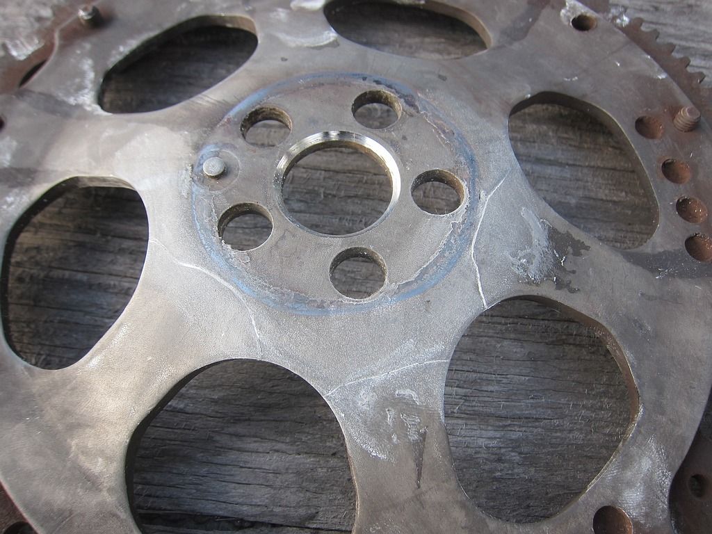

  Несмотря на регулярную замену топливного фильтра, столкнулся с падением давления в топливной магистрали, оказалось что плохо пропускает фильтр тонкой очистки топлива.
  Дальнейшая проверка взаимосвязей привела к 15-литровой канистре из обычного полиэтилена, в которой был вынужден перевозить бензин на маршруте. Бензин растворяет полиэтилен, а после забивает им фильтр.
Сделал выводы.
  В Воркуте при ревизии редуктора, осматривали все вместе с Александром Абганеевым.
  Обнаружил трещину в маховике под переходной дюралевой деталью к обгонной муфте. Судя по всему заработал ее, при снятии двигателя для замены ремня генератора, когда ставил упор под эту часть мотора.
Эксплуатацию прекратил до получения нового маховика из Москвы.
Огромное спасибо моему товарищу по Скаю, Владимиру Шумову, shum99 он оперативно смог получить, выкупить дорогостоящую деталь и кинуть мне ее в вечерний поезд.

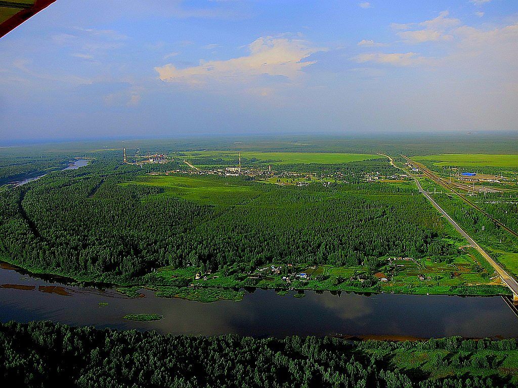

  Сегодня публикуем фото подхода самолета Северок к аэродрому Емва, Княжпогостского района, республики Коми.
Этот аэродром был для меня, вылетевшего из Котласа, уставшего после промежуточной посадки и убегавшего вновь от грозового фронта, важной трехсоткилометровой вехой и местом встречи с новыми друзьями. Подробнее "К мысу Стерлегова на самолете Северок."
http://www.reaa.ru/cgi-bin/yabb/YaBB.pl?num=1496874260/30#30
У меня не было возможности добавить к отчету фото, поскольку случайно был разбит мой бортовой планшет с возможностью выхода в инет. Реабилитируюсь.
Еще раз спасибо работникам аэродрома и пилотам Кировского аэроклуба за встречу и прием!

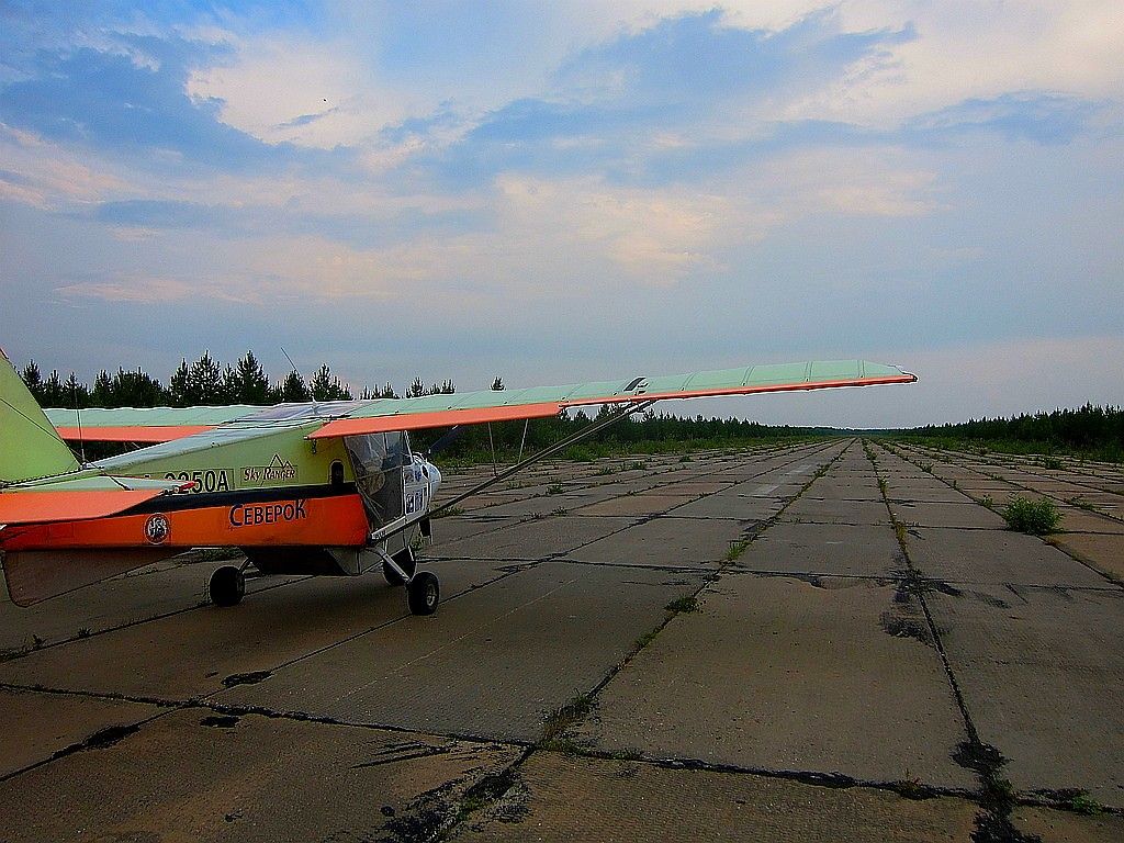

И фото аэродрома Березовка близ Печоры, для нашей базы аэродромов РАОПА Росии.
Расстояние плеча - 550 километров, ветер встречный, путевая 90 км/час, полетное время 6ч 30 мин.
Понятно, что на таком расстоянии, мне нужен был хоть небольшой отдых, потому, перед вылетом прозвонился в Ухту- аэропорт. Очевидно, что с такого самолетика, как наш Северок денег больших не снять, потому мне ответили, что нет места на перроне 🙂
По наводке моих друзей из Кировского аэроклуба, взял за ориентир недействующий аэродром Березовка.
И не ошибся!
Отличная бетонная полоса с такой же огромной рулежкой. Все что уже выросло через плиты(невысокие кусты) пока не представляет опасности для посадки. На аэродроме есть охрана и нормальная подъездная автодорога
Парень примчавшйся ко мне на Уазике из служивших, был очень рад, что в Березовке, впервые с 90х годов сел самолет. Пусть и маленький, зато наш Северок!
Берем на заметку фото ВПП и ссылку, авиаторы.
Более информативные фото поставил в базу
http://maps.aopa.ru/#bl/gh/lat/65.033116/lon/56.619150/z/11/ll/a/p/111/mode/r
Не забываем оказией в Березовке, вспомнить добрым словом, нас с Кировским аэроклубом 🙂

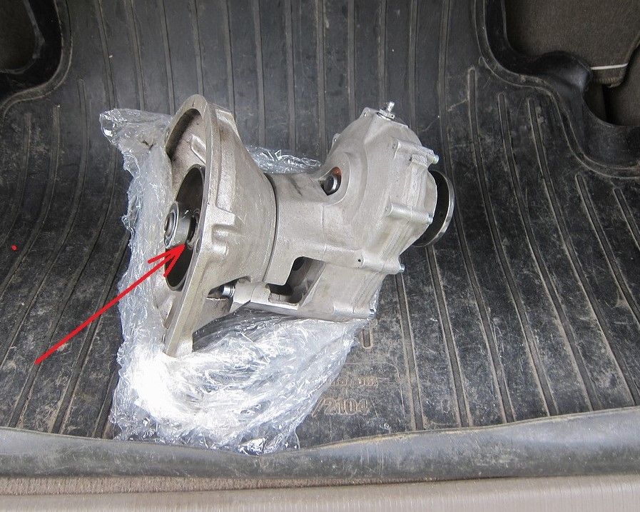

Итак, от Александра Чернова получил редуктор с ремонта
Все детали Сан Саныч заменил на новые. Компоновка осталась прежняя.
Единственно, по моей просьбе он заменил пластиковую втулку скольжения между чашкой обгонной муфты и валом на бронзу. У меня несколько раз пластик начинал выходить из своего гнезда, на бронзе такого не было. Напомню, что бронзовую втулку мы использовали в этом узле ещё на первых вариантах обгонной муфты.
Место установки указал стрелкой.
    152,8 КБ · Просмотры: 153
Спасибо!
Хорошо,что я не успел поменять втулку, высланную по моей просьбе Черновым.
Успехов и удачи!

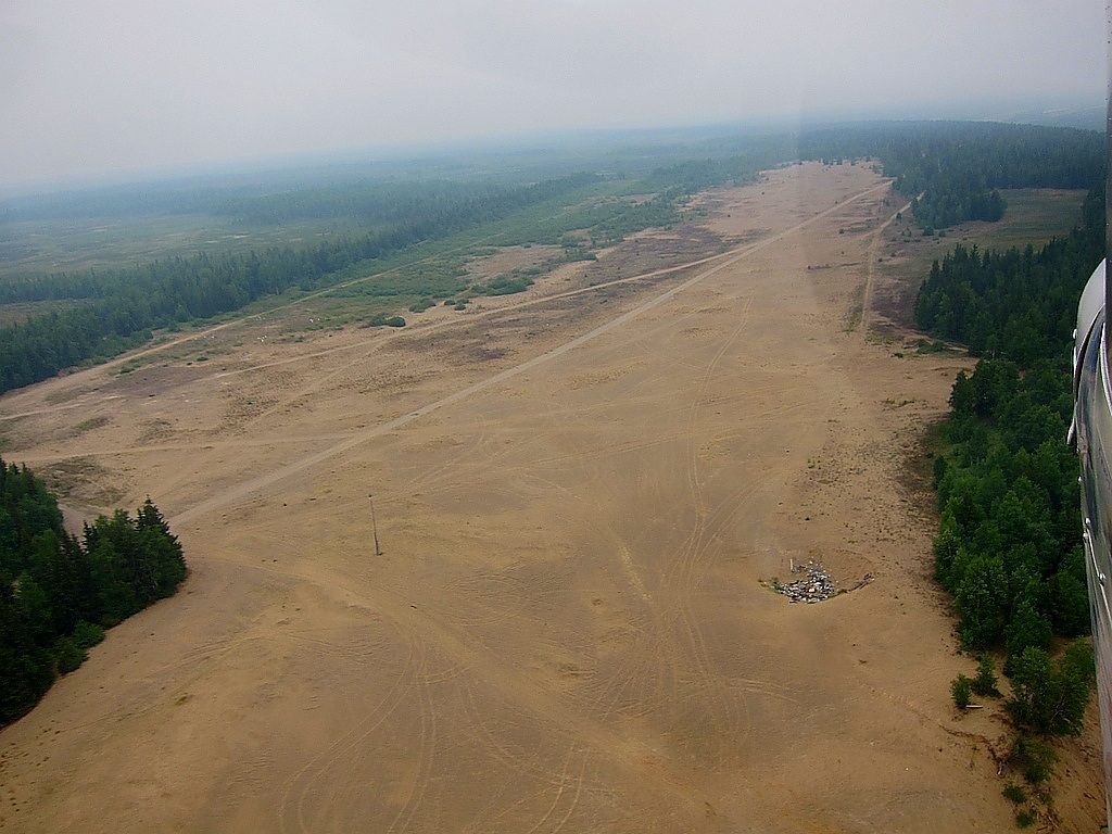

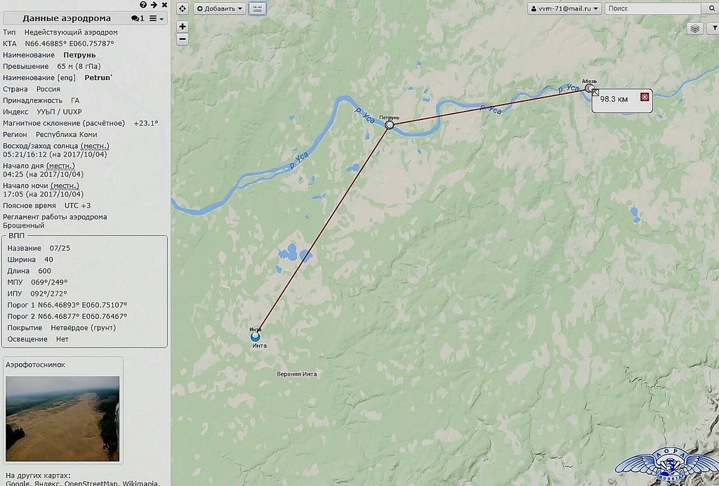

Село Петрунь на реке Уса.
Республика Коми. Удаление: Москва-1700 км.
Напрямую юго-запад через прерию, Инта - 55 километров и 1500 руб. дотации на Ми-8.
А на северо-восток? До Абези больше полтинника км. и полтора часа вплавь на моторке.
Сегодня мы добавляем в базу аэродромов АОПА - России, аэрофотоснимок недействующего аэродрома Петрунь, с самолета Северок.
https://maps.aopa.ru/#p/2971/lon/60.733748/lat/66.469107/ll/a/z/14/bl/gh/mode/r
Никаких проблем сделать действующим аэродром с плотной песчаной почвой нет. Здесь даже есть действующая метеоплощадка!
И тогда, в оторванное автономное село начнут часто летать маленькие самолеты. И всем станет легче и интереснее жить.
