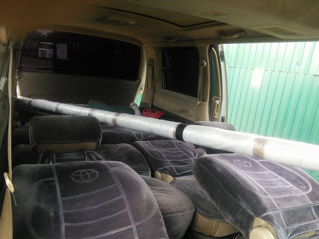

На моей Тойоте, труба -консоль крыла от компании Аэрос взамен пострадавшей переехала от киевского автобуса до транспортной компании и ушла на Воркуту.

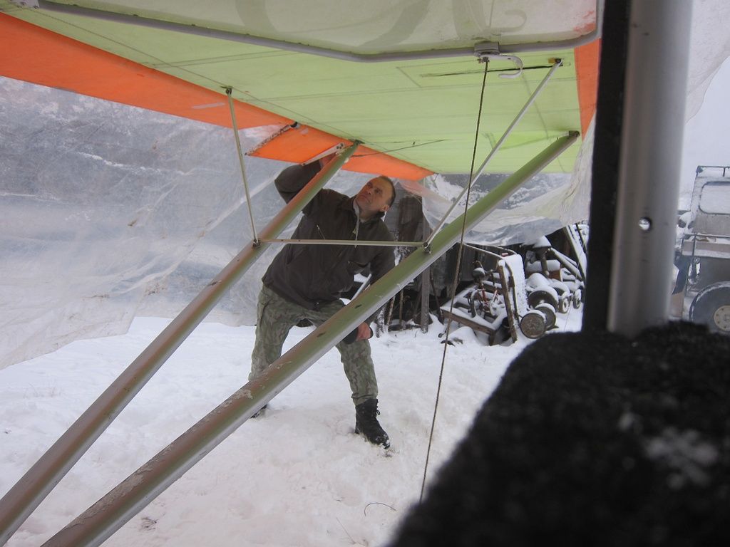

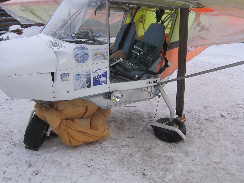

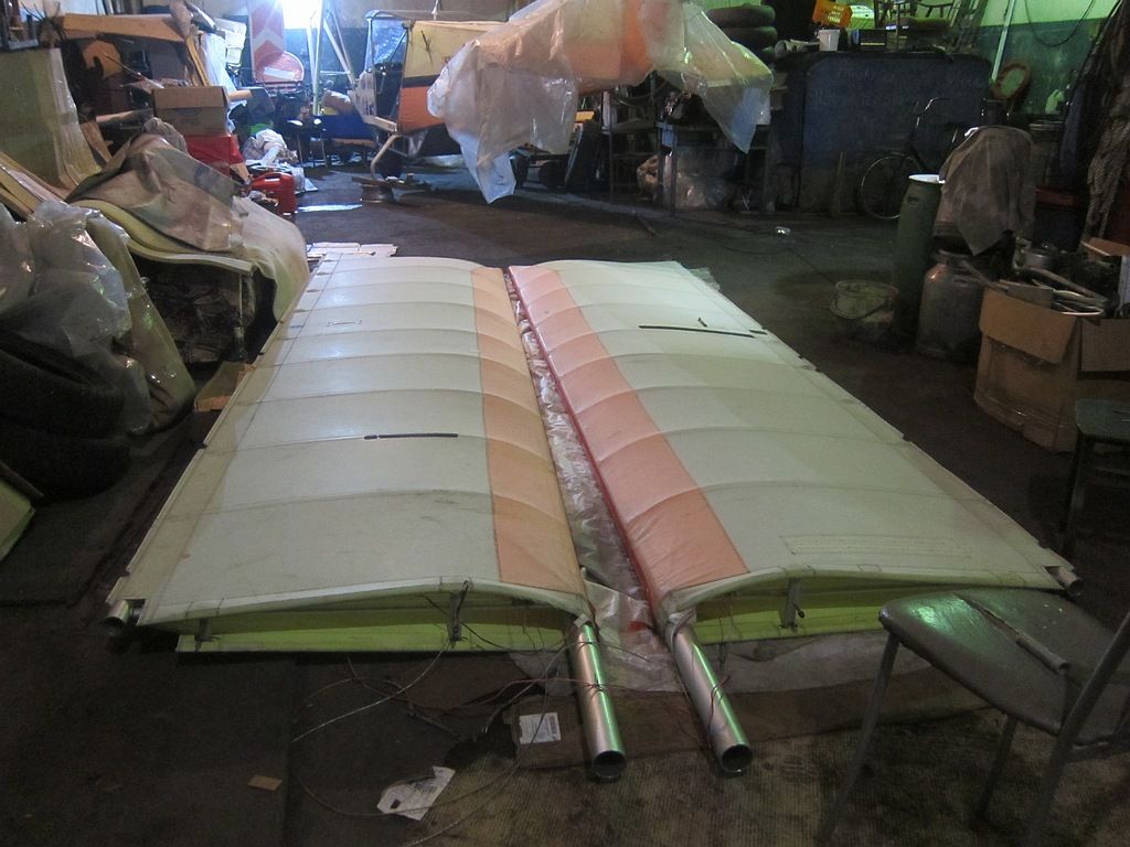

Задача по прибытию в город-  ревизия узлов, деталей и ткани.
Первоначально были выполнены работы по оценке и ремонту крыльев. Проверены все сочленения конструкции крыла, подштопаны и проклеены надрывы и зацепки, заменил тросовую передачу на элерон.
Можно сказать для такого пути из тундры, отделались легко.

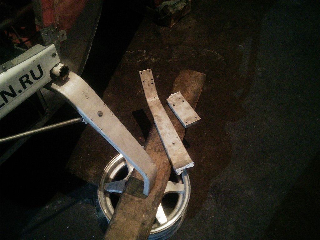

Снял рессору с самолета, которая деформировалась на внешний сторону и с запасной тоже б.у повез под пресс. Результат предсказуем, уставшая сталь лопнула, б/у сильно мучать не стал

Идем далее.

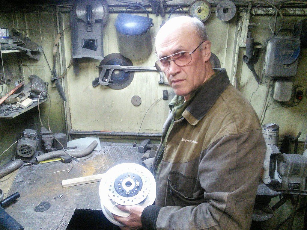

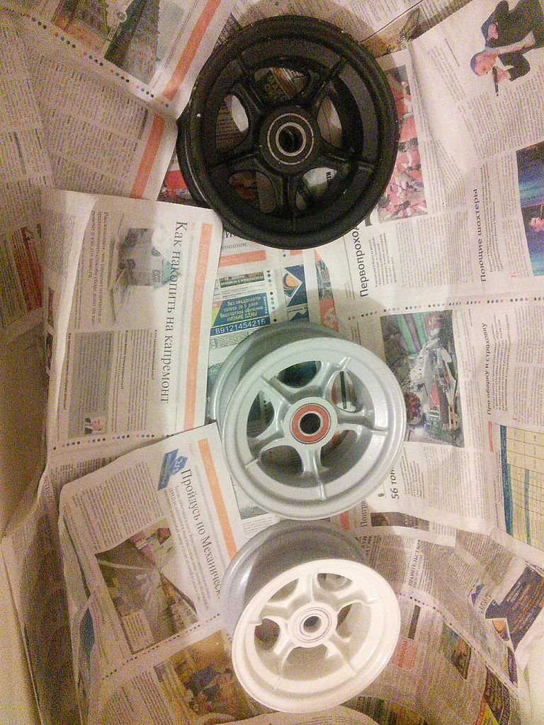

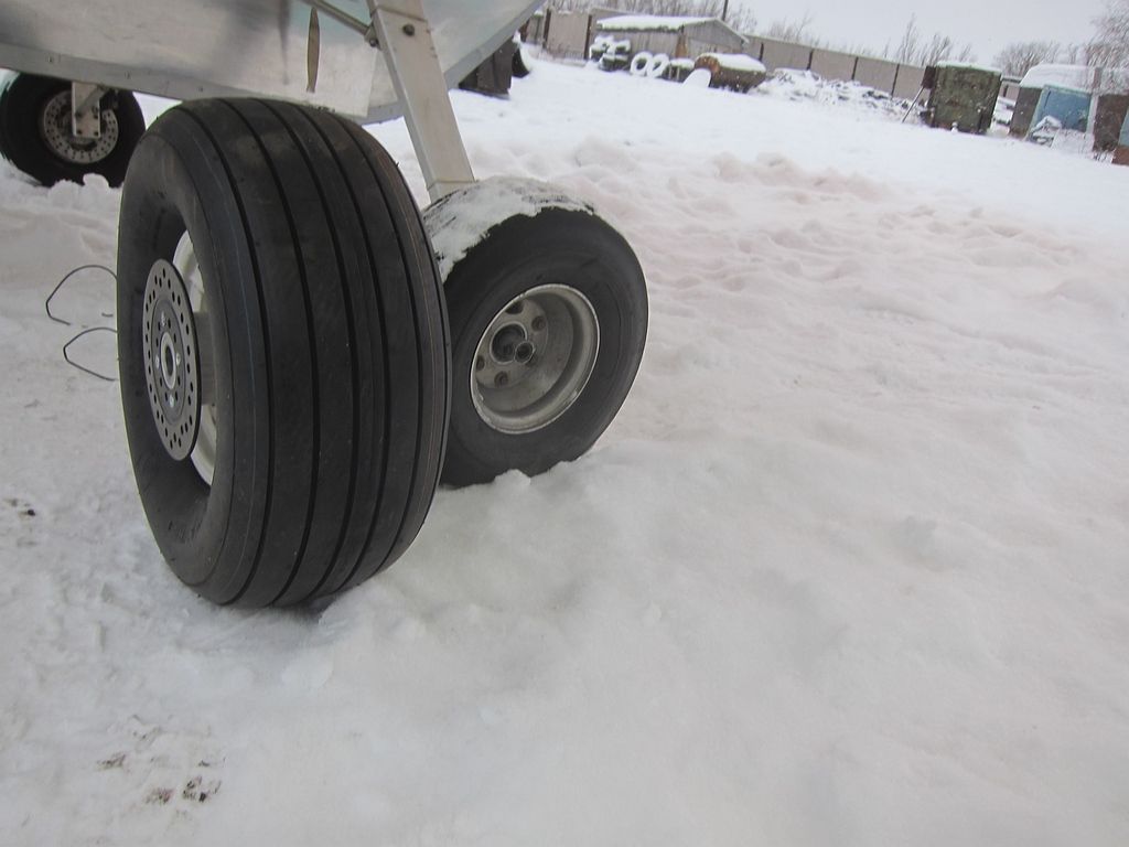

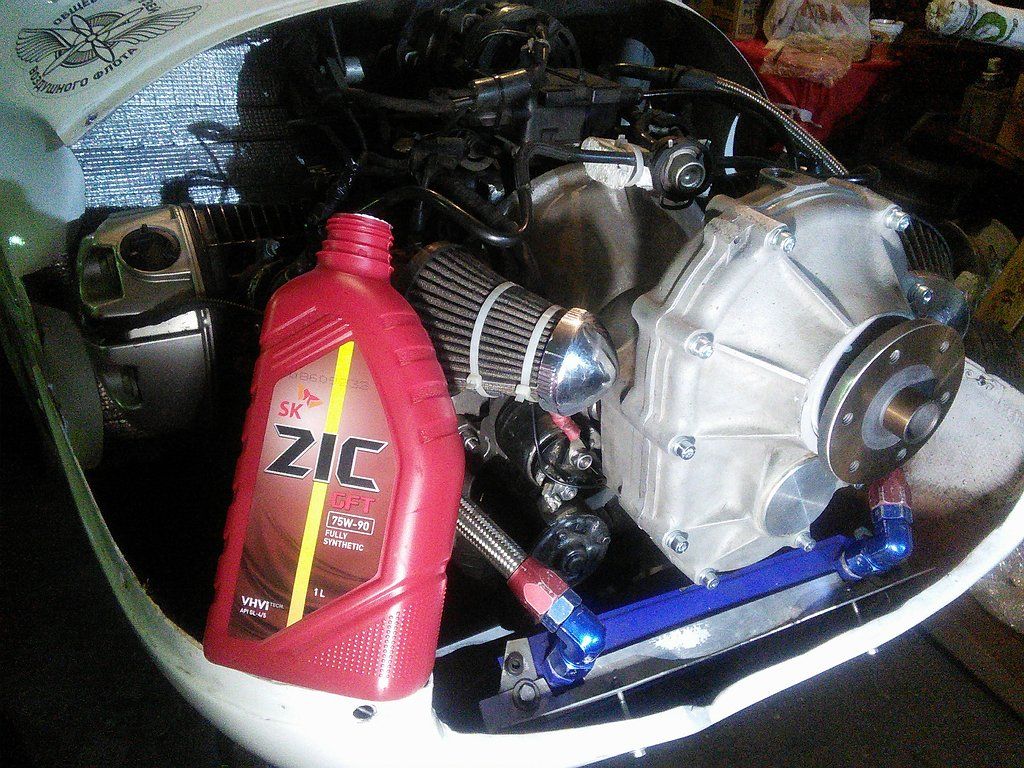

Редуктор после его восстановления у Александра Чернова в Минске, вновь встал на свое место в самолете.
Как уже говорил были мысли о попадании на контрафактное масло, поэтому купил в магазине по отзывам литр Zik Gft 75W-90 универсальное. Проверил все защиты упаковки, залил.
Новое шасси пришлось ковать на коленке. Диски Чернова почистил, обезжирил, покрасил в белый цвет.
Здесь уже по месту засверлили проставки от моего друга Александра, также примастырил и новые суппорта. Поскольку они не зеркальные, пришлось развернуть относительно друг-друга на 180 град. на рессорах.

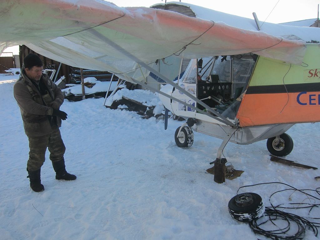

Решил всю мелочевку перенести на оперативный режим и начать летать, ибо застой мешает развитию.

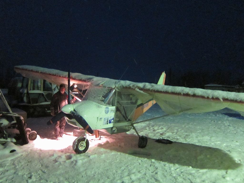

Выкатил, сборка крыла, навеска узлов управления. Еще на старом шасси.
Темнеет рано, к 15 часам уже глаз коли.Когда работы много кидаю лампу.
Вот и Александр Аркадьич вышел проверить процесс

Внешняя сторона суппорта у меня задевает край резины у обода, но там запас металла большой, потому безболезненно обточил.
Спасибо за помощь в сборке колес, авиатору и отличному мастеру, Сергею Дорохову.
Окончание работ с широким шасси, совпало с получением новой рессоры. Установить ее не составило труда, спасибо Аэрос-Киев за четко выполненные детали.

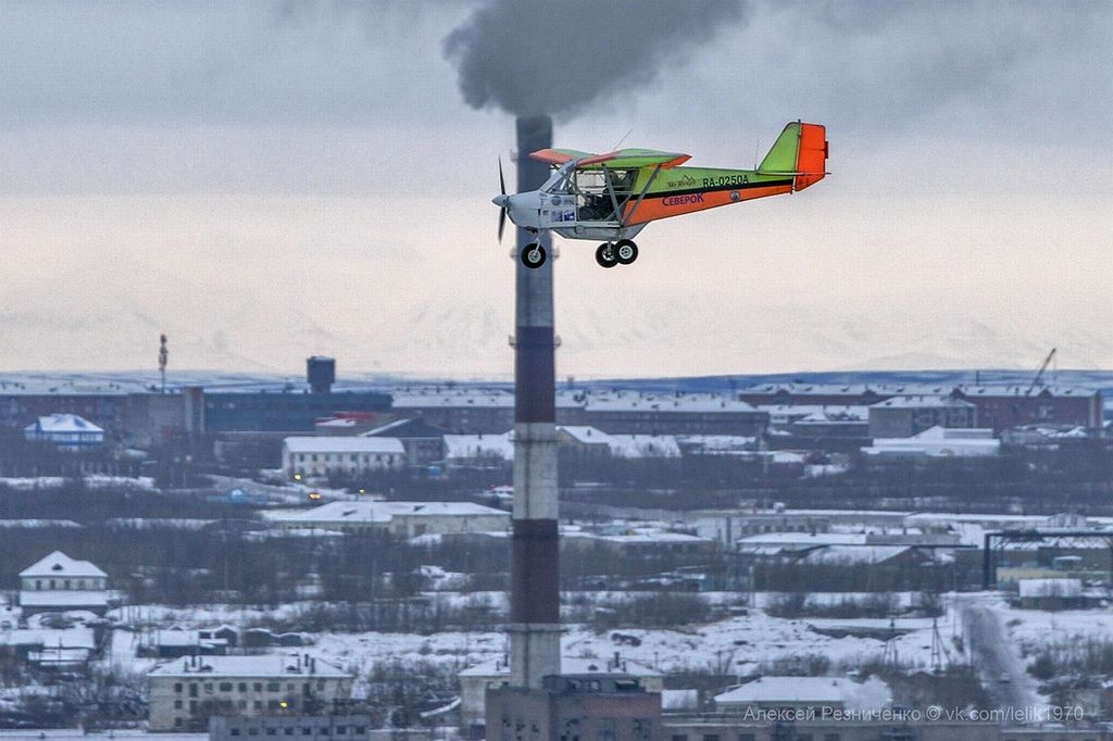

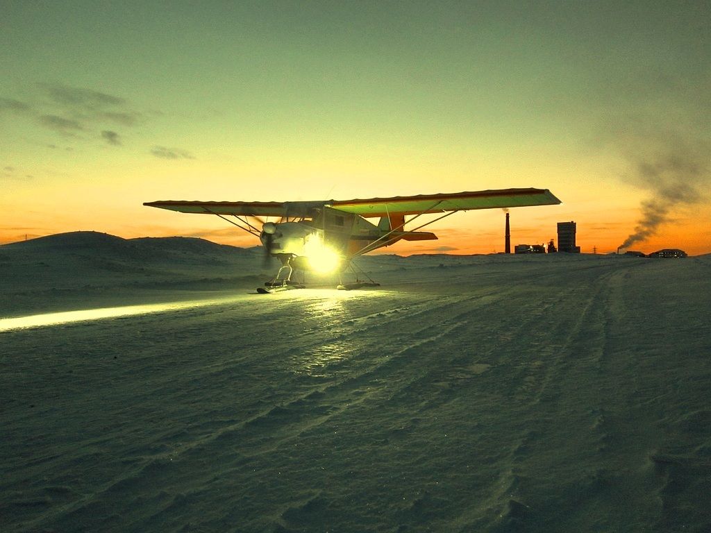

Вот и получается, чтобы красиво летать, нужно много трудиться.
Слова мои, а фото, Алексей Резниченко

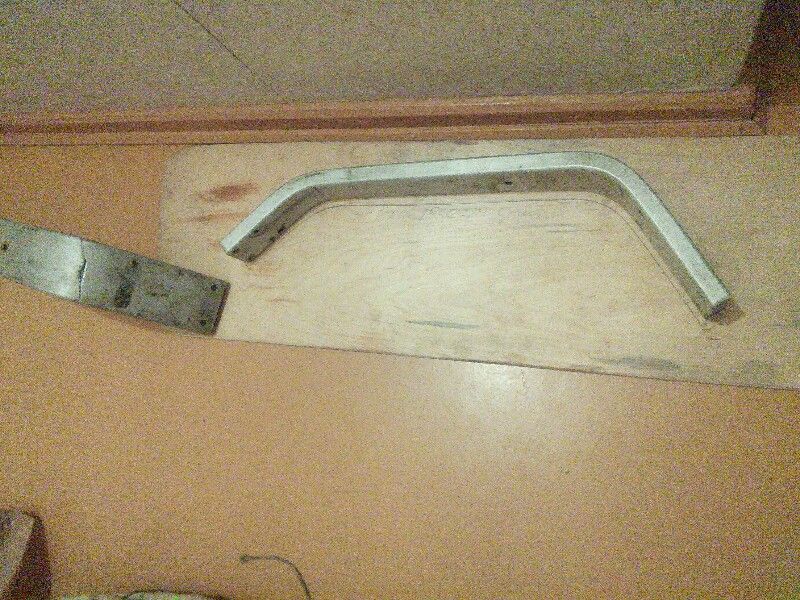

Продолжаем работы по самолету и подготовке к полетам в условиях Полярной ночи.

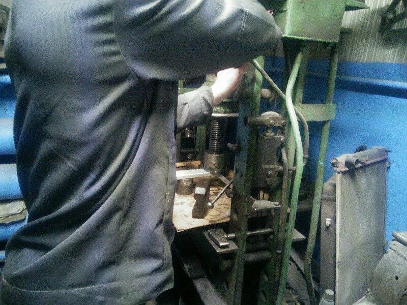

Вчера с поезда, но проделал кучу работы. Деформированная рессора после посадки в тундре, наконец снята. Теперь имея титановую от Дмитрия Карстен спокойно проехали в автосервис под пресс. Имея две рессоры на рихтовку, как и рассчитывал- имеющая внешний изгиб рессора лопнула, имеющая меньшую внутреннюю деформацию выдержала.
Сейчас ставлю ее, ближайшие дни подготовлю титановую под запас, в ней ещё нужно сверление сделать для упора от смещения.
К сожалению, лыжа работающая под большим внутренним углом немного  пострадала износом подошвы. Планирую наложить поддерживающий слой стеклоткани на полиэфирке.
Также вчера нашел слабый контакт в посадочной фаре и готовлю подсветку приборной панели.

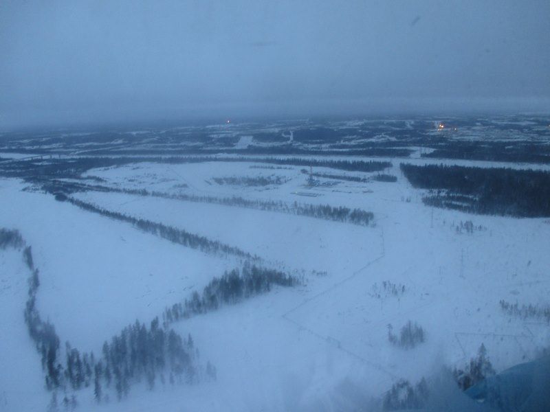

План полета подал с вечера. Начал готовить самолет в 6 утра. Нужно к 8 очистить самолет, нагреть двигатель примусом, загрузить топливо, груз и экспедиционное снаряжение.
Быть на взлетке.
Александр Абганеев с ночи поставил аккумулятор на подзарядку и рано утром участвовал в подготовке самолета.
Погода Воркута на момент вылета, ветер южный, -16С

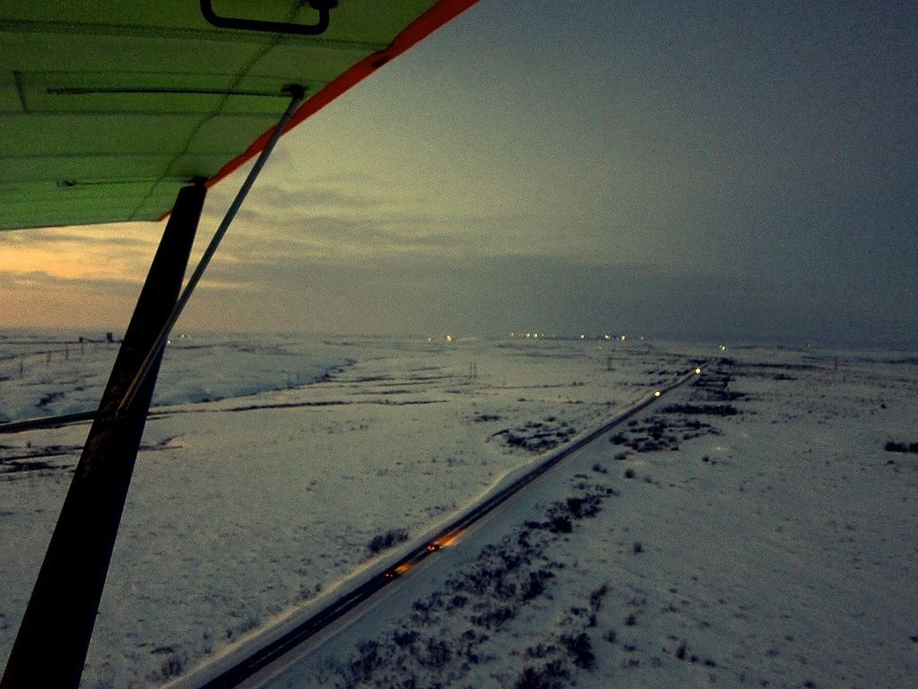

Ранние машины и сонный Воргашор с удивлением провожают взглядом летящий на север самолетик

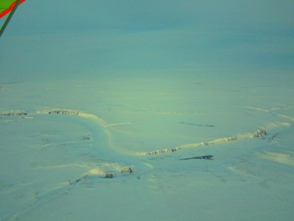

При полете по Югорскому полуострову, путевая начала доходить до 150 километров в час.
Видимость на высотах ухудшилась вплоть до потери ориентировки. А внизу белесый мрак и, вдруг, чернота разинутых скал с пропастью под крылом.
Принял решение используя прогноз от autorouter.aero (спасибо за консультацию коллега, Сергей Комаров) выходить к берегу Баренцева моря.

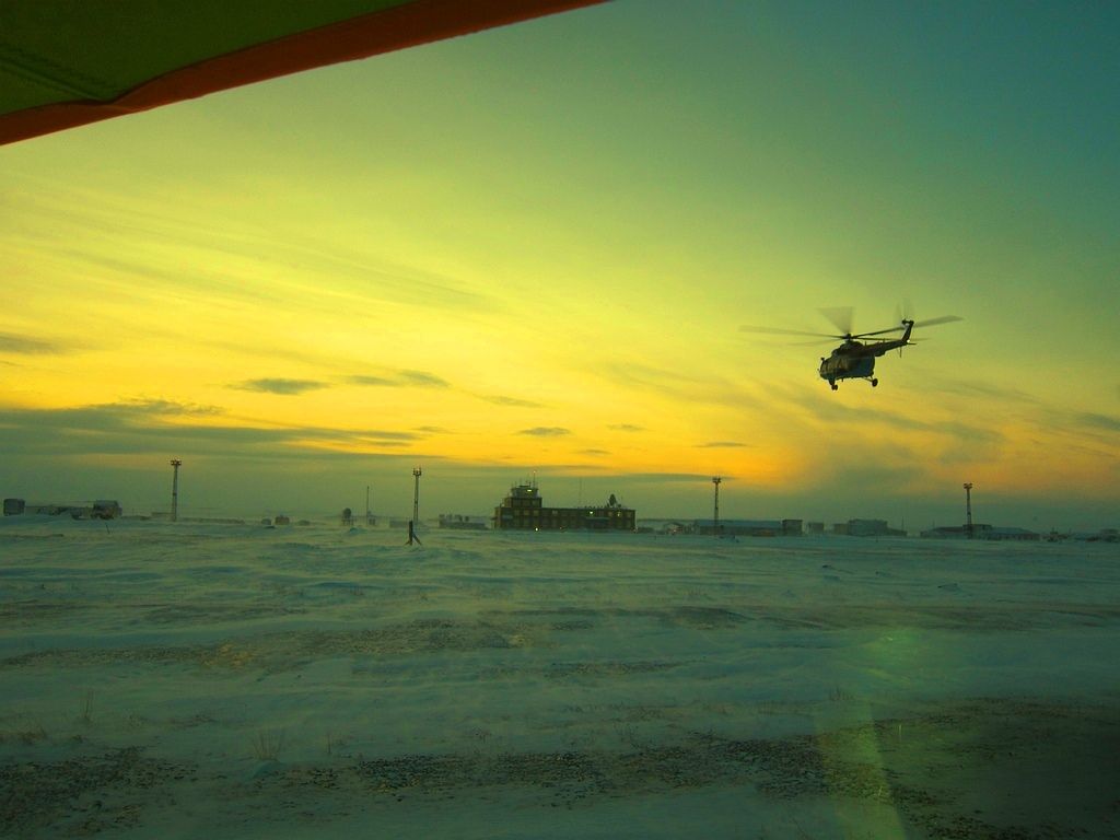

С таким боковым пришлось заходить под большим углом к полосе и выравниваться на ВПП при касании. На предыдущем фото, этот угол виден.
Рулить было невозможно, нас тут же разворачивало на ветер, норовило опрокинуть.
Следом за мной заходящий на вертолетку пограничный МИ-8 еще добавил ветра в лоб, пришлось выдерживать самолет напротив потока на оборотах.

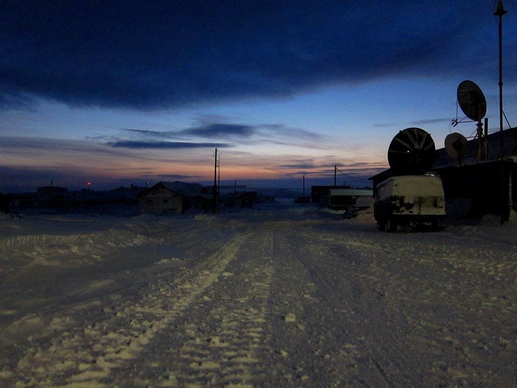

В поселок наконец пришли сразу несколько вездеходов МТЛБ из Воркуты и привезли свежие недорогие продукты. Почти всех вездеходчиков знаю лично, встретились с ними в гараже и возле вездехода, поболтали.
Саша Узбек и Руслан, Саша Илларионов со своими парнями.
Мужикам пришлось нелегко- форсируя реку Янгарей груженный "муталиб" ломает слабый лед, становится на плавь и с огромным трудом может подняться на крутой берег.
Иногда выручают трактора с Каратайки.

С Русланом Приказчиковым, выволокли заиндевевшими лыжами самолет, развернули.
На диспетчерской смене, Олег Мельников. Он заранее вышел на связь, видя с вышки, как я копошусь у самолета, дал получасовую задержку.
Подготовка завершена, получаю добро на взлет. Пробежка по заснеженному перрону на легке. Вылет!

Выход с бирюзовым восходом на мглу у моря и запад, курс в обход хребта на пролив Югорский Шар. Путевая 90 срезаю тундрой и вот уже высоты пошли за сотню, где то справа, одна из старейших брошенных полярных станций, одноименная с проливом.
А в небе только светлеющая полоска розоватого восхода, который через три часа растворится, оставив только память о не вышедшем Солнце.
Ближе к морю начало швырять, до кучи вошел в дымку.
Без того пасмурная земля начала скрываться из видимости, а сам пролив выглядел просто, как огромное чернеющее мраком пространство справа.
