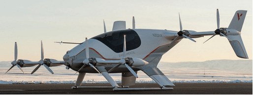

Да. Нет возражений! Несколько дополнений.
Самым, на мой неискушенный взгляд, "красивым" процессом перехода от вертикального взлета к горизонтальному полету обладает самолет-демонстратор Airbus A³ Vahana (https://www.airbus.com/en/urbanairmobility/cityairbus-nextgen/vahana).
Построено два экземпляра: Alpha One (N301VX): макс. взлетная масса: 745 кг и Alpha Two (N302VX): макс. взлетная масса: 815 кг (интерьер, кресло пилота).
Весьма информативные и зрелищные видео (очень рекомендую, особенно процесс перехода):
Во втором видео прямо высказывается мнение, что залогом устойчивости изделия на малых скоростях является его масса и заметная энерговооруженность. При этом в изделии есть и радар и лидар и камера, но основой устойчивости, по старинке, является инерция.
Таким образом, обладая взлетной массой 745 (815) кг, батареей массой 272 кг и емкостью 38 kWh, энерговооруженностью 8х45 kW, изделие способно совершить полет максимальной продолжительностью 19 минут 56 секунд.
Конечно, можно говорить о том, что изделие на электричестве будет только взлетать и приземлятся, а лететь будет на бензине. Значит, имея на борту еще и классическую силовую установку и запас топлива, изделие израсходует на взлет и приземление не две трети энергии батареи, а всю батарею. Которую нужно будет либо заменить на заряженную, либо зарядить.
Таким образом, мы имеем все основания предположить, что залогом устойчивости СВВП в приземном слое с его сдвигами и градиентами является не ультрасовременная электроника (радары, лидары, камеры и ИИ), а достаточно большая масса и инерция изделия. Масса, на отрыв которой от земли, необходим ОКЕАН энергии.

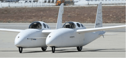

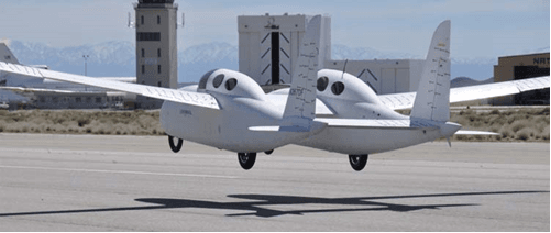

От Scaled Composites Model 367 BiPod примем двухфюзеляжное построение, схему расположения колес шасси, гибридную (ДВС, генератор, тяговый электродвигатель) силовую установку и способность достигать скорости отрыва за счет тяги электродвигателей задней оси.

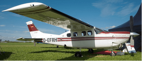

Легкий самолет Cessna 210N примем как весовое подобие с принятием к сведению ряда параметров: сухой вес: 1,045 кг., максимальный взлетный вес: 1,814 кг. (привет приказу № 118), размах крыла: 11.21 м., площадь крыла 16,3 кв.м., нагрузка на крыло 111,8 кг/кв.м., скорость сваливания 107 км/ч, мощность силовой установки 310 л.с. (228,01 кВт), вместимость: 1 пилот и 5 пассажиров.

Базовые параметры как самолета: двухфюзеляжное построение, аэродинамическая схема – тандем, переднее крыло расположено в крайней передней части фюзеляжа максимально низко, заднее крыло расположено в крайней задней части фюзеляжа максимально высоко, максимальный взлетный вес: 1,800 кг.
Внешний вид фюзеляжа изделия ЛЕГКО представить как два фюзеляжа Airbus A³ Vahana скрепленые между собой крыльями-центропланами в передней нижней части и задней верхней части.
Переднее крыло-центроплан расположен максимально низко, заднее максимально высоко.
Оба центроплана имеют обшивку превращающую их в крылья малого удлинения с закрылками.
Каждый фюзеляж имеет двухместный кокпит с расположение пилотов друг за другом. Общая вместимость представляется как пилот и три пассажира.
В качестве пилота представляется профессиональный, работающий по найму у владельца изделия, пилот-спортсмен спокойно относящийся к сложным пространственным положениям и способный управлять автомобилем в простых условиях дорожного движения на дорогах с твердым покрытием.
Самостоятельного управления изделием владельцем изделия не предполагается.

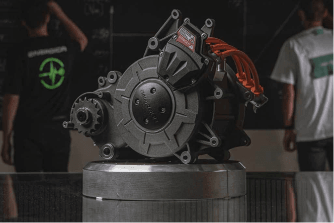

Гибридная силовая установка видится как два двигателя внутреннего сгорания UL Power 520is (5254 cc) со взлетной мощностью 200 л.с. (147,1 кВт) при 3300 об/мин и номинальной мощностью 185 л.с. (136,07 кВт) при 2800 об/мин. Вес двигателя с генератором и стартером 108 кг., питание автомобильным бензином АИ-98.
UL520iS | ULPower Aero Engines
Двигатели расположены в задней верхней части каждого фюзеляжа.
С рабочей стороны двигателя видится двухлопастный толкающий воздушный винт фиксированного шага 72FM8S9, компании Sensenich Wood Propeller, мощность двигателя 150 - 200 л.с., максимальная скорость вращения 2500 - 3000 об/мин, скорость полета 270 – 350 км/ч (170 - 220+ миль/ч), материал – кованый алюминий, для Lycoming O-360, 180 л.с на 2700 об.мин.
72FM8S9 - Тяговый винт для летательного аппарата by Sensenich Wood Propeller | AeroExpo
Со стороны агрегатов привод (мультипликатор с передаточным числом 4,46-4,48), авиационного генератора ГТ120НЖЧ12КВ.
Генератор ГТ120НЖЧ12КВ - Аэроэлектромаш
Номинальная мощность генератора: 120 кВА (cos φ 0,8 = 96 кВт), номинальная частота вращения 12000 об/мин, рабочий диапазон частоты вращения 11520–12480 об/мин, охлаждение генератора масляное, масса не более 35,5 кг., диаметр х длина: 300 х 329 мм.
Снижение веса двигателя возможно путем исключения из его конструкции собственных генератора и стартера с передачей их функций генератору ГТ120НЖЧ12КВ.

Привод в автомобильной компоновке осуществляется на задние колеса индивидуальными тяговыми электродвигателями.
Наиболее предпочтительными тяговым двигателем представляется двигатель EMCE (Energica Mavel Co-Engineering) итальянского производителя спортивных электрических мотоциклов Energica (Energica Motor Company – The italian electric motorcycle manufacturer).
Двигатель имеет продолжительную мощность 149 л.с. (110 кВт) и пиковую мощность 171 л.с. (126 кВт) при 8500 об. /мин. Крутящий момент составляет 222 Нм. Охлаждение масляное.
Данные двигатели применяются на мотоциклах:
Energica Eva Ribelle
Energica Ego

ЗЫ=хамерицкий дедуля построил летающую лодку с большим треугольным центропланом и управляемыми как у Вас двумья консолями...
=выдержал энергичный циркуль на воде !

От принятого весового подобия, легкого самолета Cessna 210N с максимальным взлетным весом 1814 кг. и вместимостью 6 человек, я пожертвовал 2 (двумя) пассажирами, именно с целью компенсации веса генераторов, инверторов, тяговых электродвигателей, систем масляного охлаждения, небольшой батареи и т.п.
Плюс на Cessna 210N есть противообледенительная система, а в эскизе нет.

Двигатель EMCE дополнительной коробки не предполагает. Останется подобрать пару шестерен для выбранного диаметра ведущих колес. С 444 Нм (два по 222 Нм) поедет любой автомобиль.
