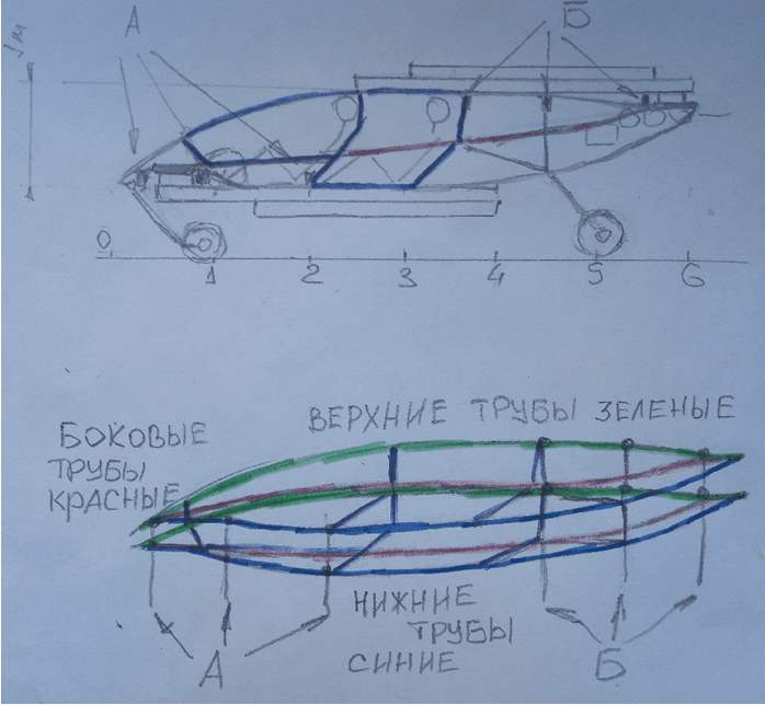

Добрый день друзья!
У меня появилась возможность вернуться к обсуждению эскиза аэромобиля. Приложив немалые усилия мне удалось «накарябать» хоть что то информативное. Не судите строго, это четвертая попытка. Что есть, лучше будет вряд ли.
На верхнем изображении цветом обозначены обрамления проемов, рамы подьемных элементов фонаря. Для пассажира от верхней трубы до нижней, разрезая боковую трубу и включая ее в подьемный элемент фонаря. Для пилота от верхней трубы до боковой, менее удобно, но боковая труба не режется.
Буквами А обозначены силовые элементы (лонжероны) нижнего переднего крыла-центроплана. Буквами Б обозначены лонжероны верхнего заднего крыла-центроплана.
В хвостовой части рамы верхние (зеленые) трубы и боковые (красные) трубы смыкаются образуя продольный лонжерон крепления элемента поперечной качалки задней полуплоскости.

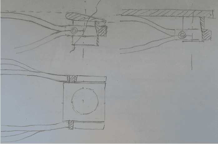

На изображении слева: крыло в рабочем положении, относительно оси может качаться поперек потока. Справа: в положении хранения, закреплено струбцинами к верхним трубам фюзеляжа.
В носовой части рамы нижние (синие) трубы и боковые (красные) трубы так же смыкаются образуя продольный лонжерон крепления элемента поперечной качалки передней полуплоскости.
Отдельного изображения рисовать не стал, достаточно мысленно повернуть приведенное изображение на 180 гр. и не забыть перенести ось вращения качалки вперед.

3. Складывающиеся плоскости ,особенно узлы, должны выдерживать и нагрузки от езды по земле. А это вес, люфты, абразив и пр. прелести и механизмы уборки-выпуска с замками положений. Зимой вообще караул.
В положении хранения две части крыла планируется стягивать стубцинами в единый пакет. Часть крыла в 2,5 метра отстыковывается от корневой части в 3,5 метра, и вкладывается в три, предварительно закрепленные на корневой части крыла струбцины.
На получившийся пакет одевается чехол из ПВХ ткани высокой плотности. Чехол по нижней части нижнего (переднего) пакета имет вспененную вставку для парирования ударов песка и мелких камней. Эксплуатация изделия вне дорог с твердым покрытием не предполагается.
Зачехленные пакеты крыльев поворачиваются вдоль фюзеляжа и струбцины, формирующие пакет, крепятся к силовым элементам фюзеляжа.
