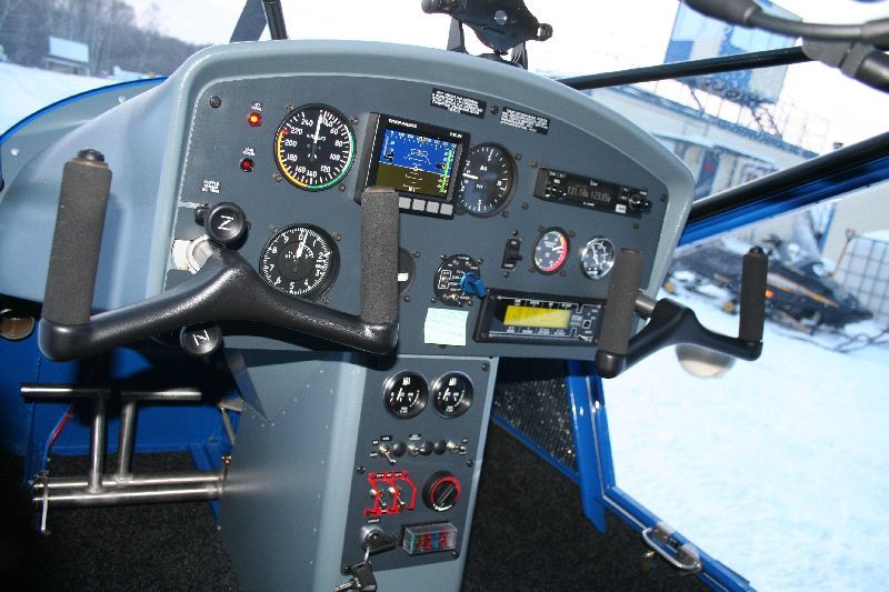

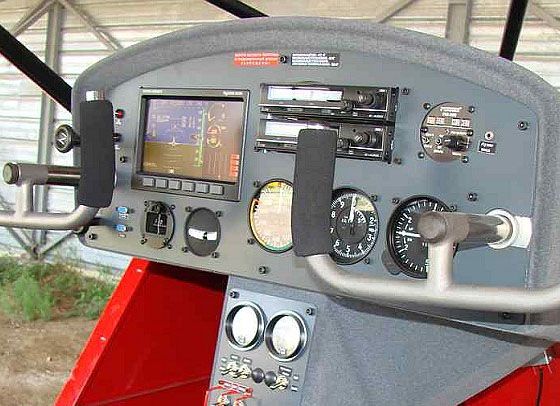

...Пан Александр!
...компас есть в EFIS Stratomaster XTreme...
EFIS               EMS
...а так очень отлично!
...здесь было на ветке!

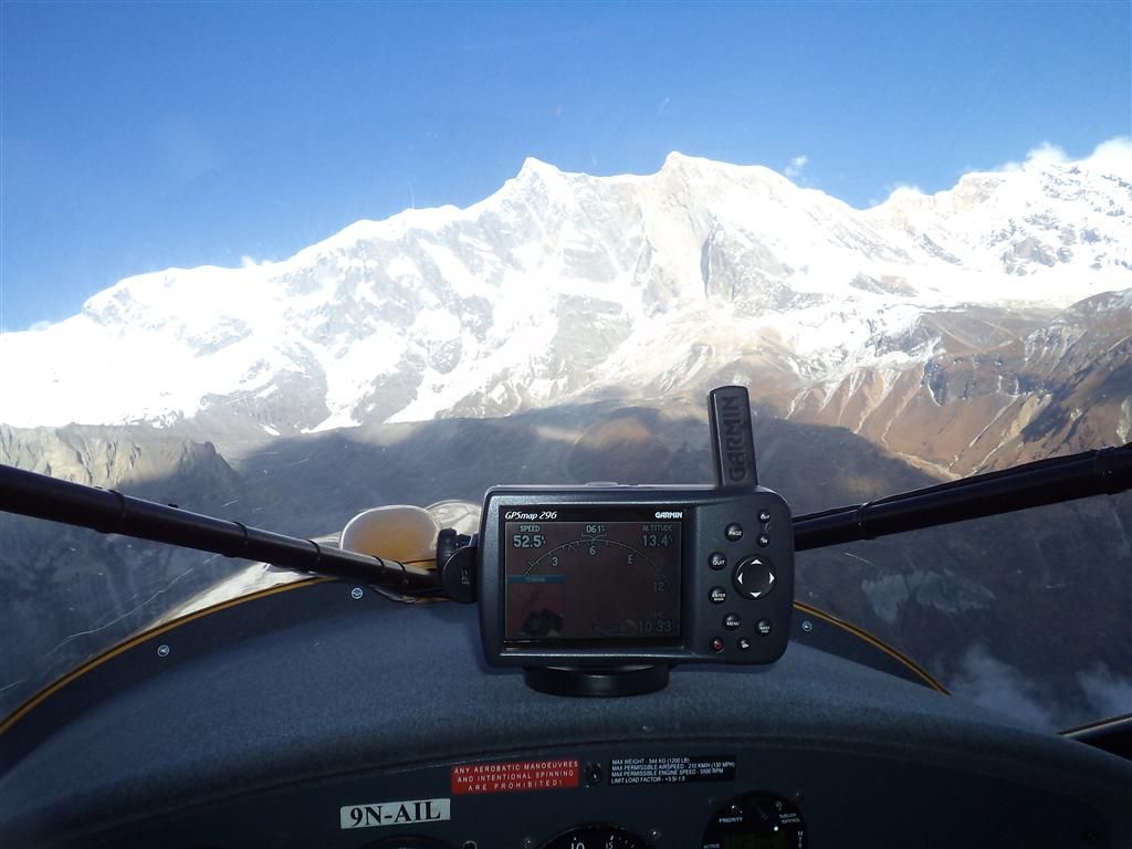

ну как же без компАса..
имеется.. но будет смонтирован не в панели, а сверху на кронштейне
ДеДаn69 как говорят -есть ньюансы ...вот этот вариант нас уже не устраивает , с твоим ростом может и нормально ,а мелких наших лёДчиков и пассажиров не устраивает -закрывает обзор красоты!
Хорошего обзора много не бывает!!!

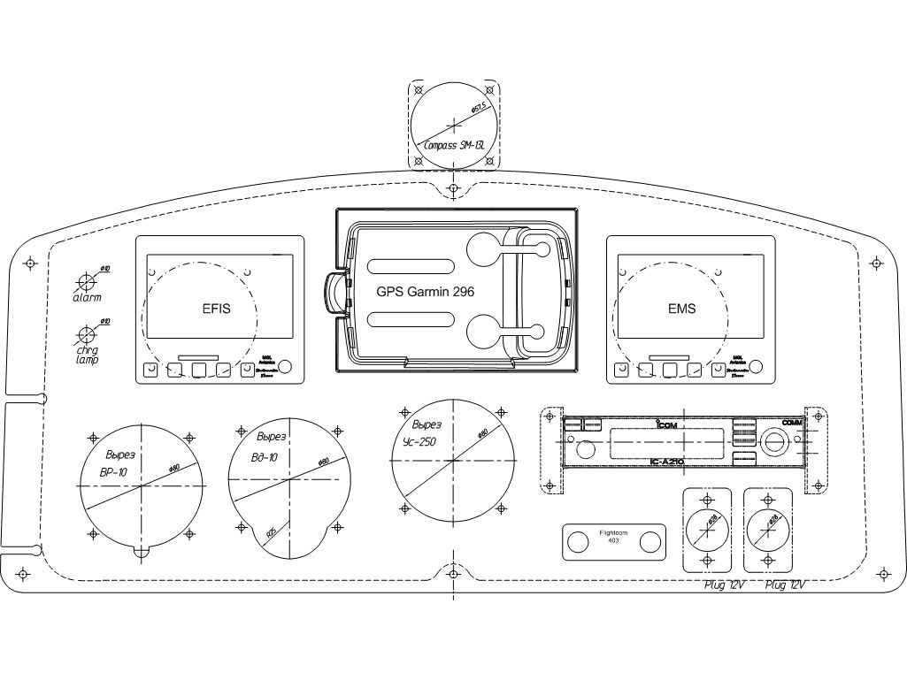

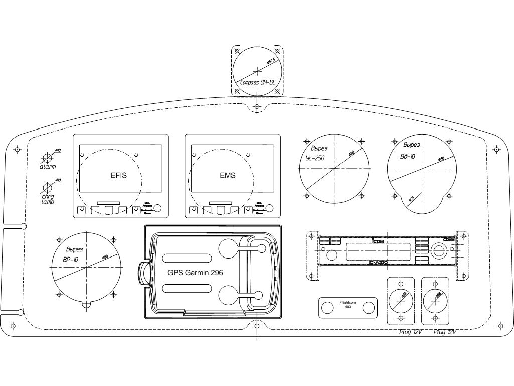

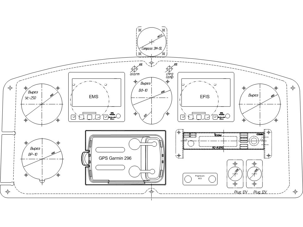

Нарисовал приборку для своего. Покритикуйте конструктивно..
В кач-ве EFIS и EMS - StratomasterXTreme
Данил, а зачем тебе флайкомовская переговорка если у тебя айком 210 у тебя там уже все есть. Только лишних проводов будешь маматывать. А экстримы бери оба эфис а в емс будешь переключать любой по надобности. Вообще надо посмотреть работают ли они совместно.
Судя по отсутствию дырок на панели РУС будет один по центру. Жаль.
Когда продаешь скай? я так понимаю приборы движка и рация с него пойдут на аэропракт.
...полный контроль за мотором осуществляет в EМS Stratomaster XTreme.
...в полне достаточно и одного!
Ну компас все же не Garmin, поменьше будет, да вроде общепринято выносить его с панели..
Объясню. Когда используется встроенный в icom интерком, нет самопрослушивания при работе в эфир. Меня это просто выбешивает.. К тому же flightcom 403 опять таки есть в наличии.
Это осознанный выбор, хотя его почти никто не одобряет 🙂 Жизнь покажет.
Не факт, что вообще буду его продавать, лошадь хорошая и всегда ликвидная. Нет, донор для всего барахла другой (подумай 🙂)
...зачем тебе это это китайское барахло в полёте?
iPad c программой AirNav Pro прочно прописался в летной сумке. Благодаря 502-у туда удалось загнать воздушное пр-во России. (интересующихся отправляю сюда: http://www.saon.ru/forum/viewtopic.php?f=23&t=4224&hilit=iPad&start=345) Теперь подготовка к полету занимает 3 минуты, с генерацией полетки со всеми курсами, расстояниями и поправками. С этого же устройства я подаю план на полет, с него же его и закрываю. В полете можно использовать iPad как запасную GPS.
Г-н ЭксМайор, есть реальный опыт эксплуатации XTreme? У меня нет и показалось, что экран в 4 дюйма слишком мал для отображения всей информации, поэтому нарисовал 2 прибора. И хотя EMS достается мне значительно дешевле, чем $800, лишние деньги тратить не хотелось бы.. Достаточно одного прибора?
...у меня то же НЕТ!(прибор относительно новый!)
...если бы был, то Я бы ещё громче и категоричнее "кричал" ;D
...ну сам понимаешь, всё относительно!
...для меня лично НЕТ!
...панель сочинили давным давно!
...отсутствует место воплащения!
Еще 3 варианта...
Завтра потащу на аэродром обсуждать..
Ау, специалисты, есть кому что сказать?

"пальцетыкательные" устройства и приборы эргономичнее размешать на панели так, что бы при использовании руки не закрывали обзор основных навигационных.т.е ниже.
DeDan69 если Вы не левша.
Подумайте на счет штурвальчиков,с левой чашки все управление РУС будет
исключительно правой рукой, все манипуляции с приборами, картами, оборудованием и
да же закрылками ЛЕВОЙ, если не ошибаюсь по мойму и РУД и триммер РВ(ручной)
на полу в центральной консоли под правой рукой.
У Вас в Ватулино есть 22-е (правда все со штурвалом)
попробуйте сесть и проиграть действия вобщем...,
Разница в стоимости 600EUR, по моему не стоит удобства и эргономичности в эксплуатации.
