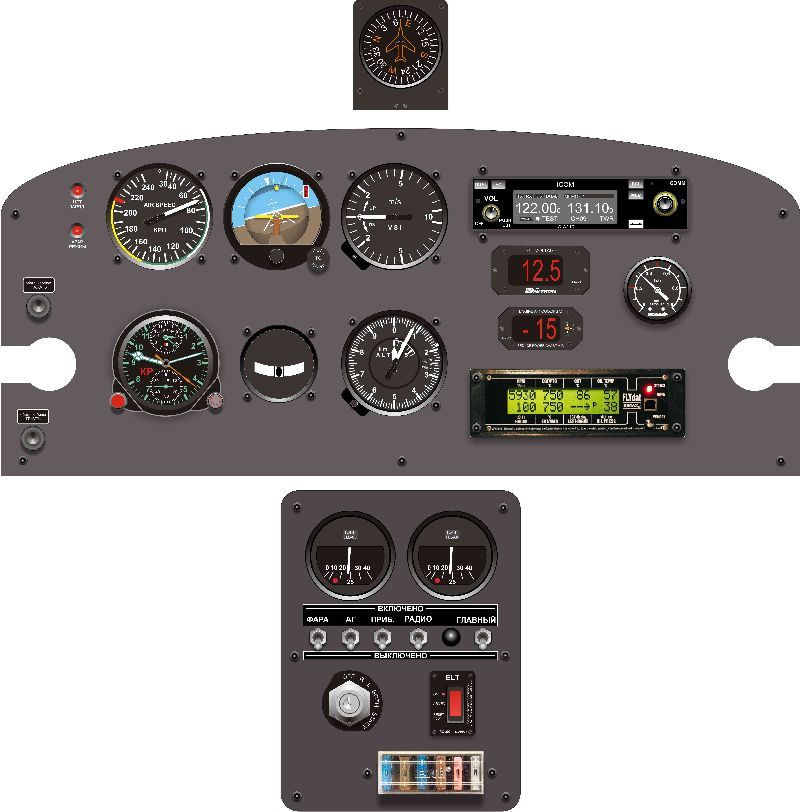

А, это-любимая "приборка" LS-ок новосибирцев.

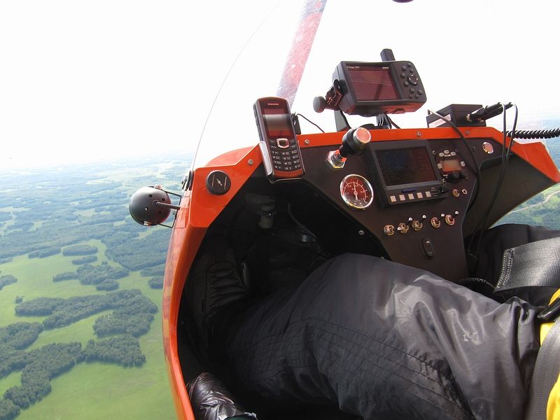

Да я вроде уже успел разобраться и поюзать. Я с ним 165 часов  отлетал, весь этот сезон. От Москвы до Охотского Моря на него глядел.  У  меня, похоже  первый Xtreme в России, так что в области экстрима я пока впереди России всей.  ;D ;D ;D
    61,4 КБ · Просмотры: 112
Г-н ЭксМайор, есть реальный опыт эксплуатации XTreme? У меня нет и показалось, что экран в 4 дюйма слишком мал для отображения всей информации, поэтому нарисовал 2 прибора. И хотя EMS достается мне значительно дешевле, чем $800, лишние деньги тратить не хотелось бы.. Достаточно одного прибора?
Если не хочешь тратить лишние деньги ставь один эфис смело, на экране все прекрасно видно. Экран яркий и отлично все читается несмотря на размер. Если какой то из параметров в дисплее емса вылезает за рамки, появляется красная надпись, так что все под контролем.  При наличии будильников  его  можно как емс монитор использовать а как горизонт понадобится переключить.
Единственный минус что он маленький и выглядит не солидно.
Сибиряк, а почему в вашей панели высотомер и вариометр местами поменялись? Я считал стандартом такое расположение:
верхний ряд: скорость - горизонт - высота
нижний ряд: скольжение/поворот - ГПК - вариометр
То тын дын.
