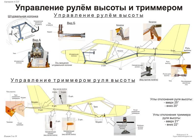

Вчера сразу после взлета произошел отказ триммера. Трос выскочил из заделки в ручке привода. Ощущения не из приятных - самолет резко задрал нос, усилие на ручке килограмм 15. Снять его помогает выпуск закрылков.  Говорят, это уже второй случай на недавно выпущенных бортах. Хорошо бы, чтоб больше не было))
...а именно в каком месте?

А там одно возможное место - болт с отверстием, в которое вставляется трос. Очевидно, гайка, фиксирующая трос в отверстии была недотянута. Кстати, вопрос производителю - с каким усилием ее правильно затягивать?

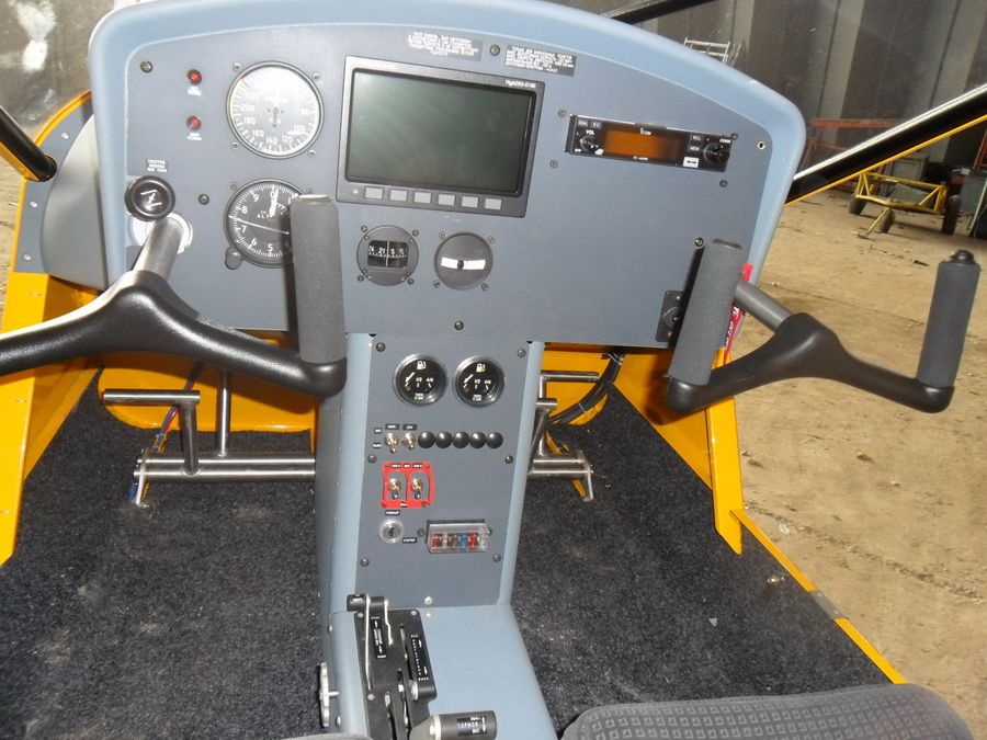

Господа Аэропрактоводы !
Хочу заказать приборную панель, чтобы было все по-современному, информативно и функционально.
Предполагаемый состав оборудования:
-штатный набор 4 прибора (УВ,УС,компас,часы АЧС-1);
- ПНК Dynon D-180 (EFIS+EMS);
- GPS Garmin GDU 370 panel mount;
- радиостанция Icom IC A-210.
Места на приборке катастрофически мало.
Может кто подскажет по составу оборудования, ибо самолет работает на лесоохране и маршруты очень длинные (до 800 км.)
Заранее признателен за советы.

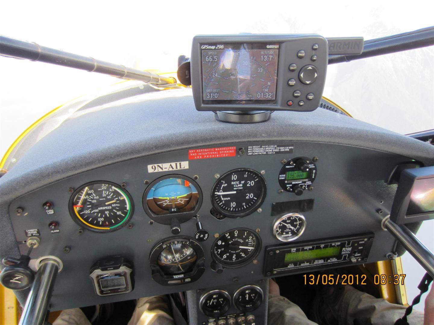

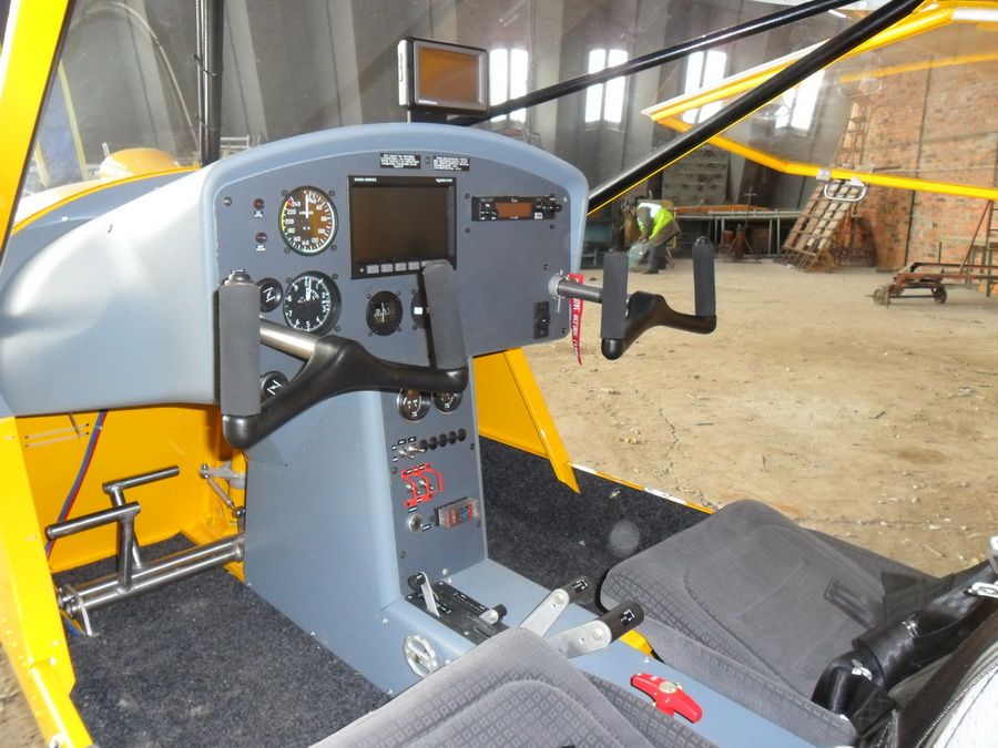

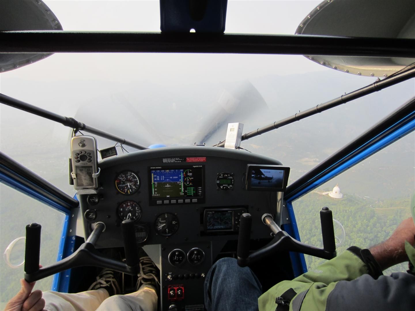

так каждый и исходит из своих задач ...или предпочтений    :-/или из того что есть на счёте в банке  🙂
сами долго думали ,что ж нам надо ?! :-?
получилось так вот ...
У экстремального майора есть опыт и коллекция , может он подскажет  😉
кстати как там расчёты по расходам  топлива совпадают на практике ?
