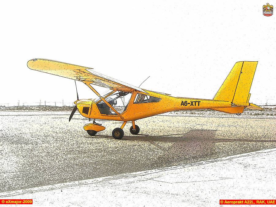

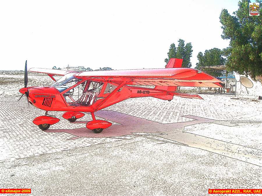

...Арт-Аэропракт-Киев А22L...
...карандаши КПС-2009.
...001  🙂
/me
    155,9 КБ · Просмотры: 134
    158 КБ · Просмотры: 141

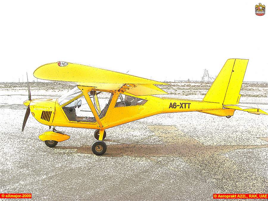

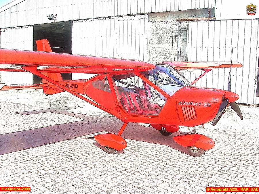

...002  🙂
/me
    156,2 КБ · Просмотры: 132
    152,3 КБ · Просмотры: 133

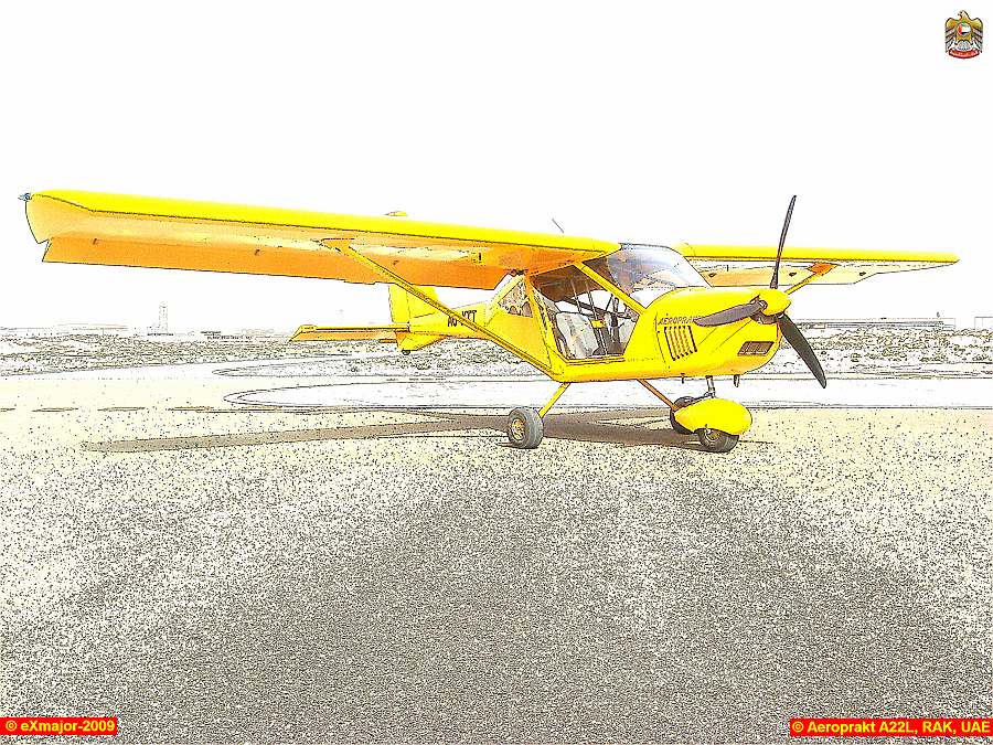

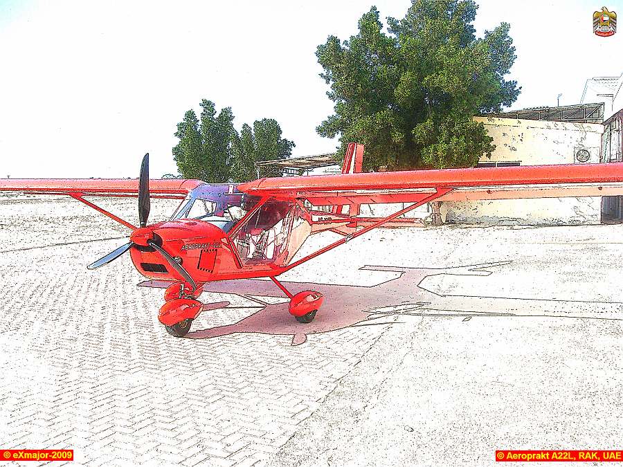

...003  🙂
/me
    150 КБ · Просмотры: 138
    152,3 КБ · Просмотры: 149

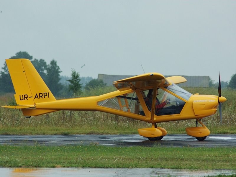

...Аэропракт-Киев А22LS.
...такое впечатление, что капот двигателя и обтекатели колёс, не от этого самолёта!
...ИМХО, "жабры" ему больше подходили...
...дальше нет смысла, что-то говорить...
...сколко людей, столько мнений!
/me
    61,3 КБ · Просмотры: 162

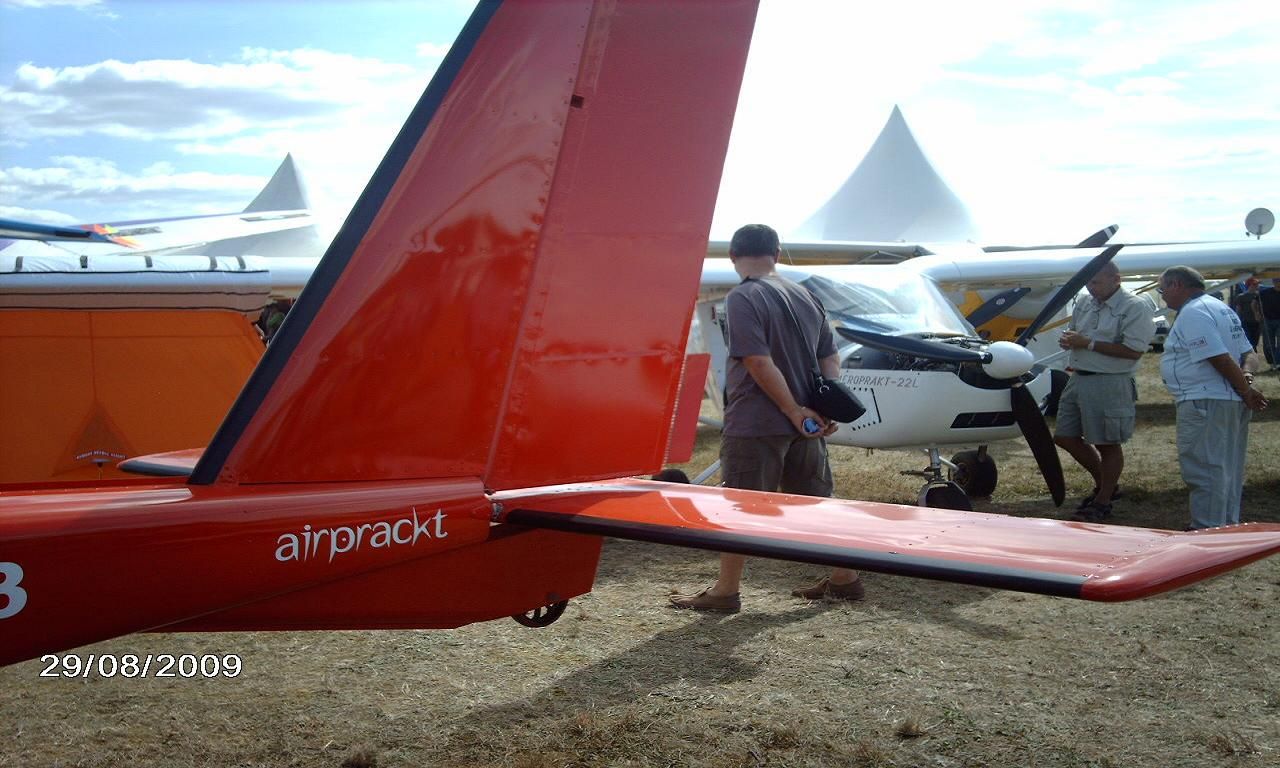

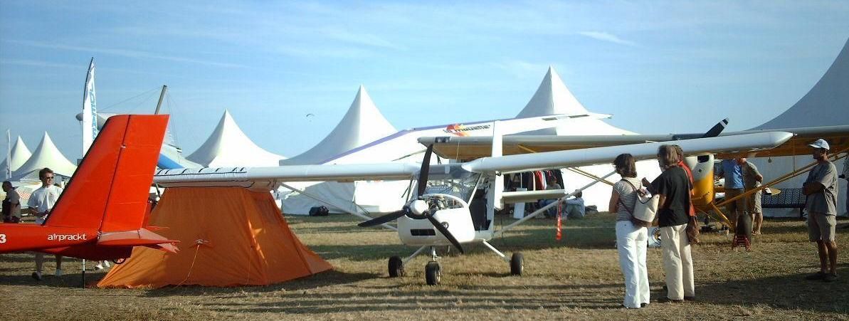

Французам нравятся А-22Л.Смотрите как ими любуются.Я фотал вечером,а они целый день в этой позе и стояли.(Это Блуа-2009).
    92,3 КБ · Просмотры: 164

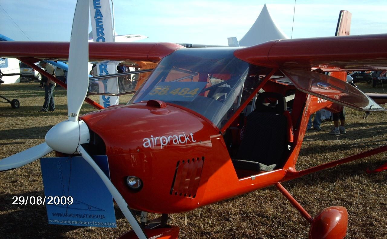

Французская цена под стеклом,если интересно.(Указана вместе с НДС 19 пр.)
    192,1 КБ · Просмотры: 154
Французская цена под стеклом, если интересно.
...а французская цена, нынче в чём!?
...58 484 -19% = 49 146 французской цены и ещё минус дилерские...
...понятно...! :'(

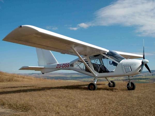

DreamWings CC.
Аэропракт-Киев A-22 Foxbat - Южная Африка...
/me
    39,1 КБ · Просмотры: 163
    39,1 КБ · Просмотры: 160
Сергеич, привет!!! А у ваших машин все та же мягкая обшивка? Или вы уже перешли на пластик??? А то на фто- так блестит- что я подумал, может я уже что то пропустил???
