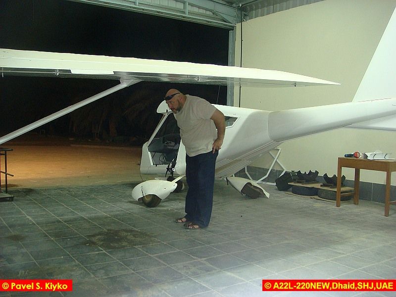

    42,6 КБ · Просмотры: 161
    50,3 КБ · Просмотры: 160
    73 КБ · Просмотры: 158

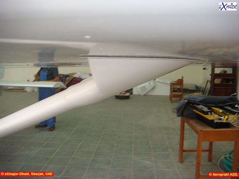

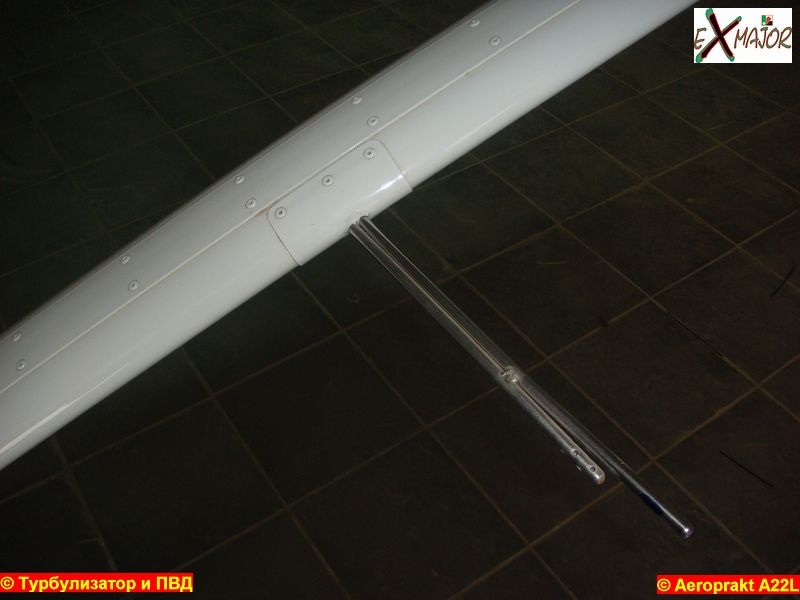

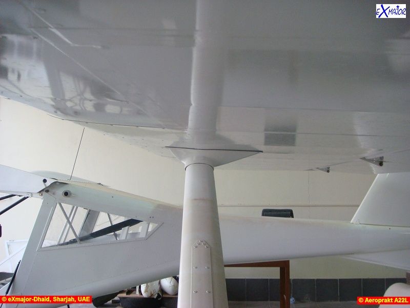

@ Yakovlyev
Хочу задать вопрос по конструкции. Накладка приклепанная к подкосу - это усиление для увеличения критического напряжения потери устойчивости при отрицательных перегрузках или для других целей?
    64,2 КБ · Просмотры: 159
Да. И, одновременно, турбулизатор для уменьшения сопротивления профиля подкоса. Без этой накладки подкос начинает гудеть, когда угол атаки сечения подкоса близок к нулю.
И еще вопрос: соединение чисто заклепочное или с использованием клея? Вопрос основан на визуальном восприятии достаточно большого регулярного (не в оконечностях) шага заклепок.
@ vixtar...сама накладка-турбулизатор относительно "толстая"...
...этим и объясняется широкий шаг клёпки...ИМХО.

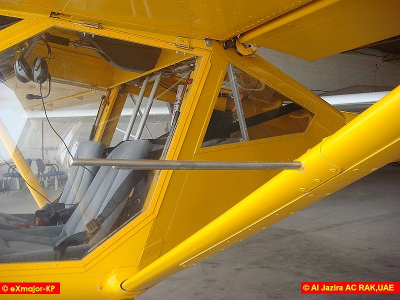

/me
    88,1 КБ · Просмотры: 176
Только заклепки. Максимальный шаг заклепок в конструкции самолета - 60мм. Где нужно - там чаще. Раньше максимальный шаг был 35мм. С целью уменьшения трудоемкости все заклепочные швы были тщательно просчитаны и, по возможности, шаги были увеличены. Статиспытания и опыт эксплуатации  машин-лидеров подтвердили это решение.
...неужели гул подкоса без турбулизатора, пробивался через рокот двигателя!?
