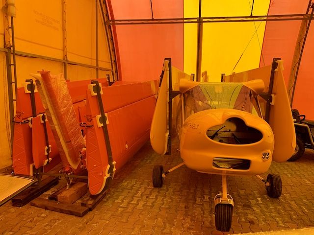

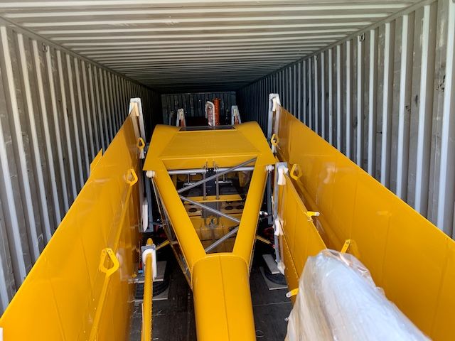

Очередной А-22LS в компании с А-32 приехали на ПМЖ в Сибирь.

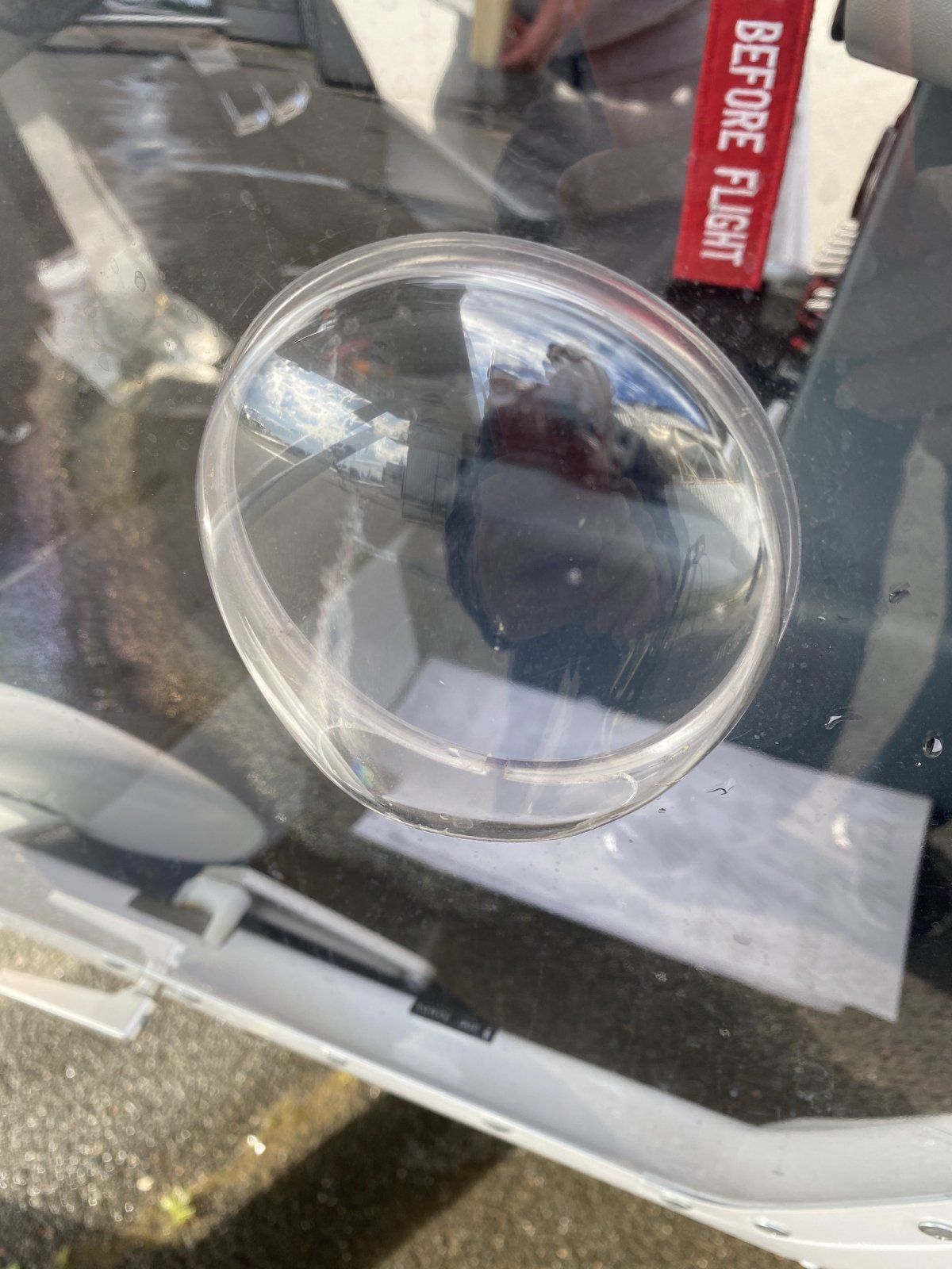

Коллеги добрый день.

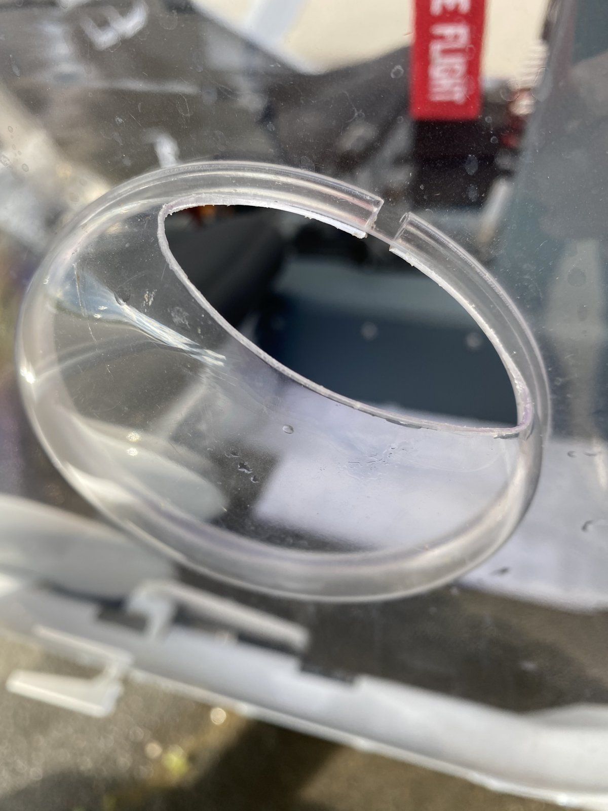

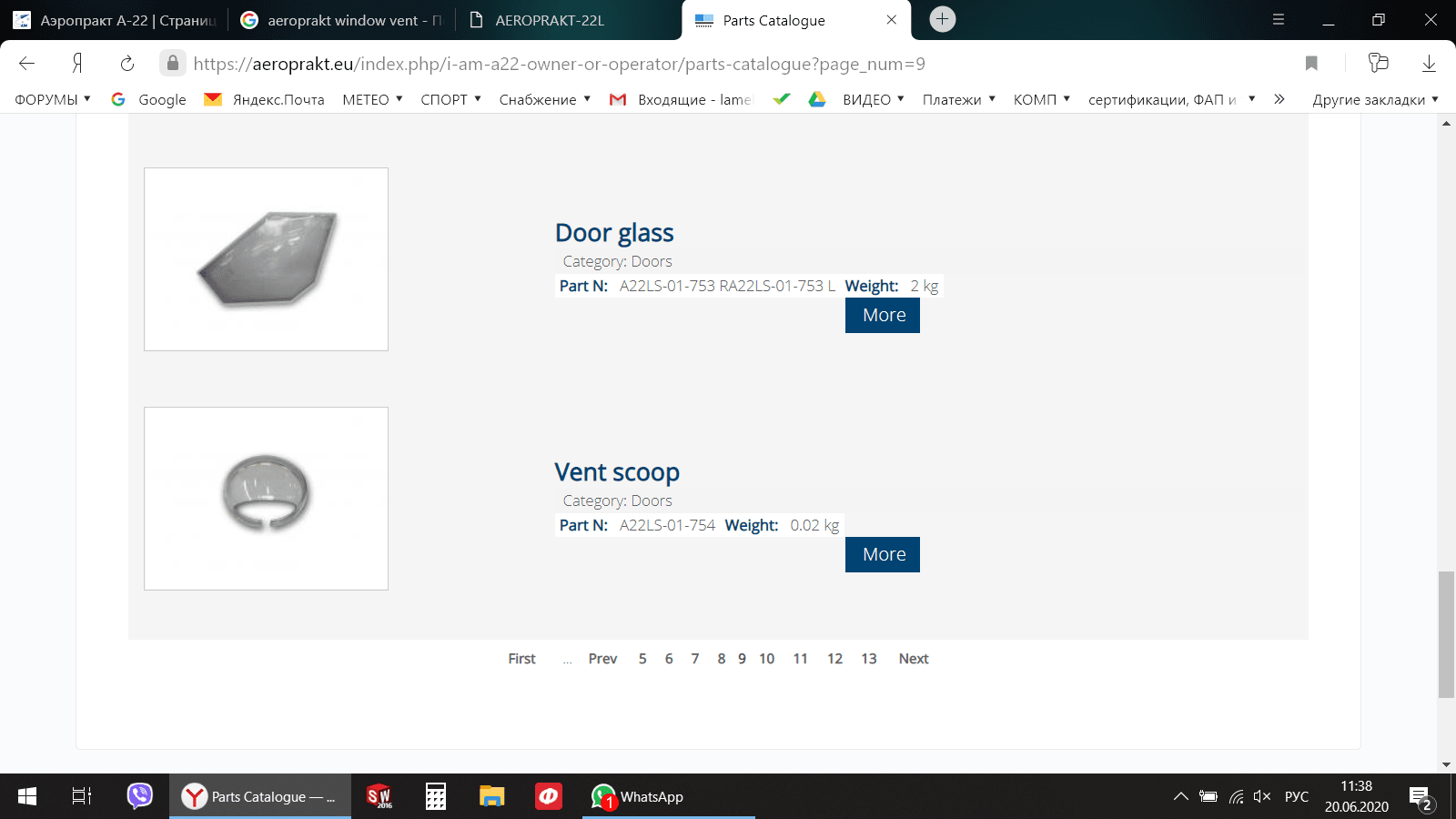

Очень понравились на Аэропрактах - воздухозаборники-форточки! Подскажите где такие купить?!

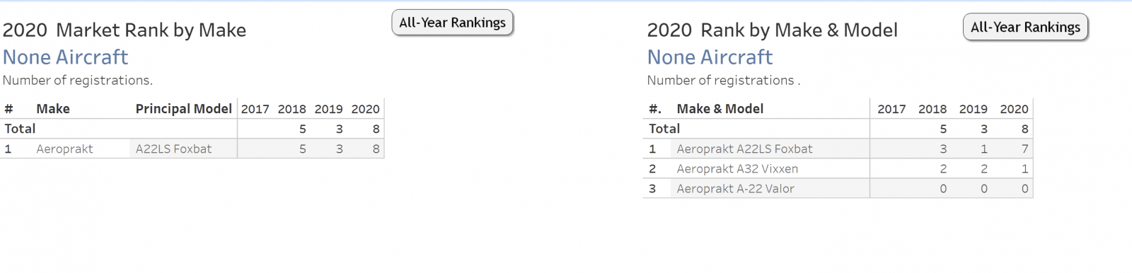

что, у "Нашего Уважаемого Авиаконструктора" идет все вниз?
Нет слава Богу у «нашего Уважаемого Авиаконструктора« не все идет вниз. Оно в обшем «стоут на месте Что так сказать совсем не плохо Но этого к сожалению совсем недостаточно
Кому недостаточно?
Это кстати очень хороший капиталистический вопрос. Ответов на него несколько. Этого недостаточно рынку. Этого недостаточно потребителям. И самое главное это недостаточно инвесторам. Если бы моя компания (капиталисты) была бы среди инвесторов аэропракта - там бы камня на камне бы не осталось за такие "худые" показатели (но это к слову о капитализме)
