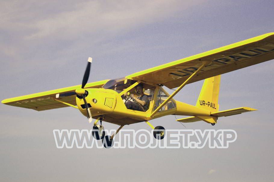

А мне показалось или конструкция рамки двери А-22 изменилась? Вроде раньше дюралевая трубка была с гнутиками для крепления стекла, а сейчас по фото ощущение что алюминиевый бокс вместо трубки...
Каркас немного изменен: верхняя трубка заменена сборным прифилем квадратного сечения, для удобства установки петель.
