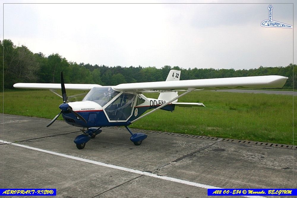

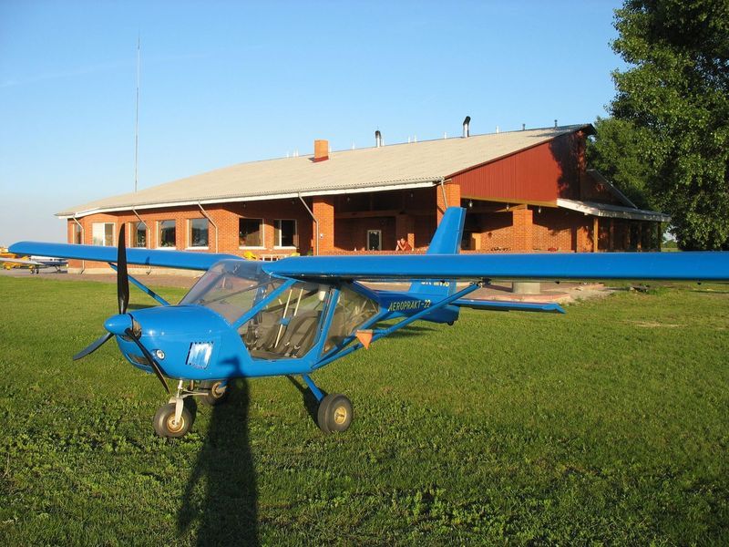

...Аэропракт А22 в Бельгии! photo№005
...OO-E84
/me
[sup]...скоро 22-ое июня...[/sup]
    105,4 КБ · Просмотры: 100

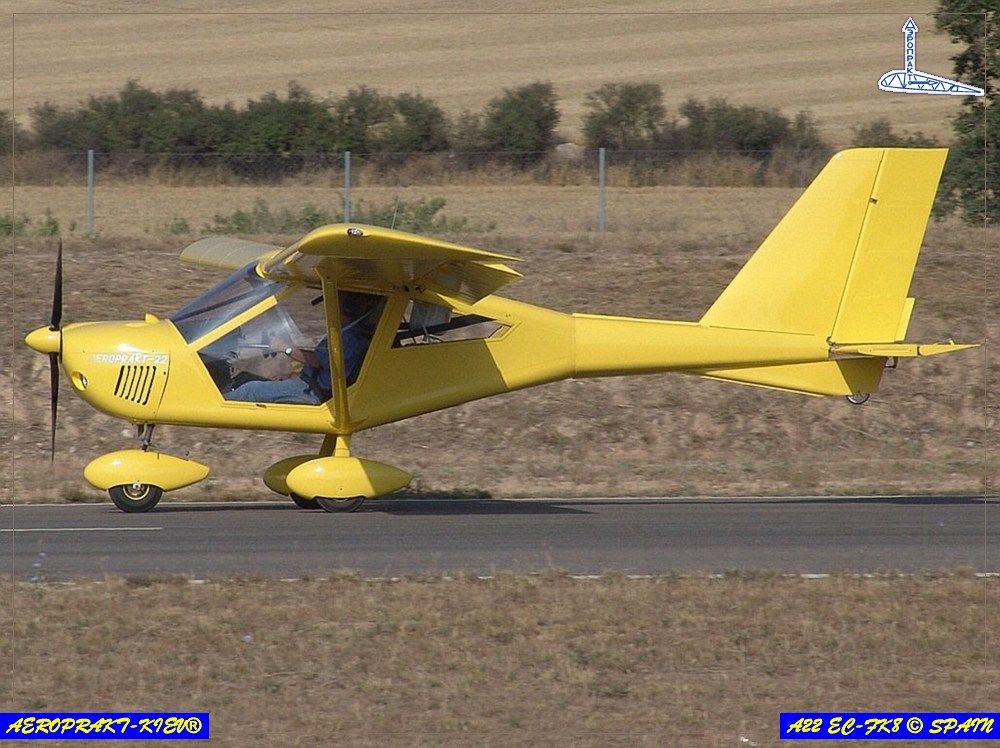

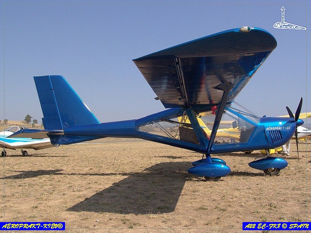

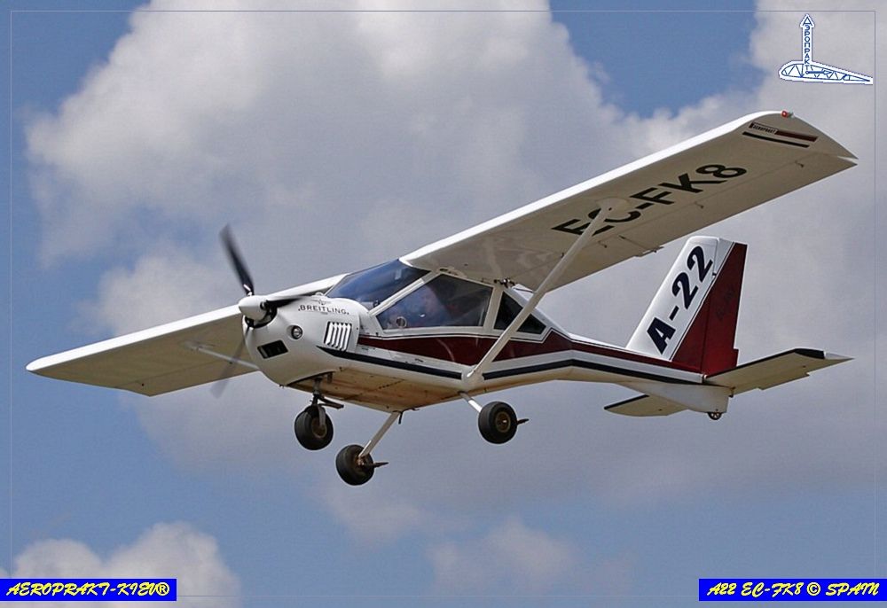

...Аэропракт А22 в Испании! photos№001-2-3
...EC-FK 8
/me
    89,9 КБ · Просмотры: 108
    156,8 КБ · Просмотры: 103
    72,1 КБ · Просмотры: 102

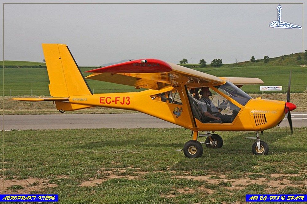

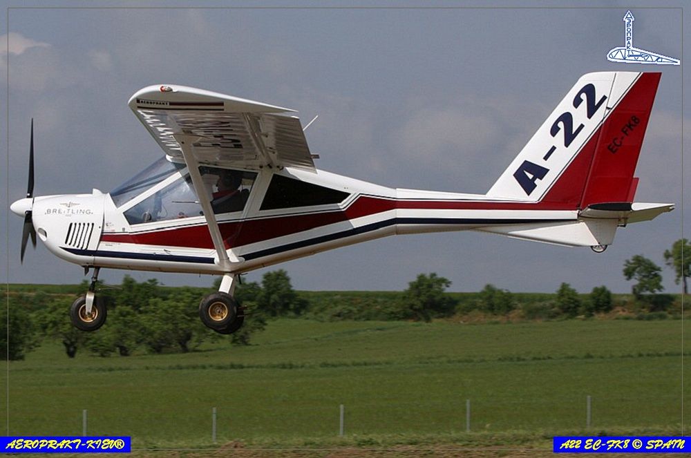

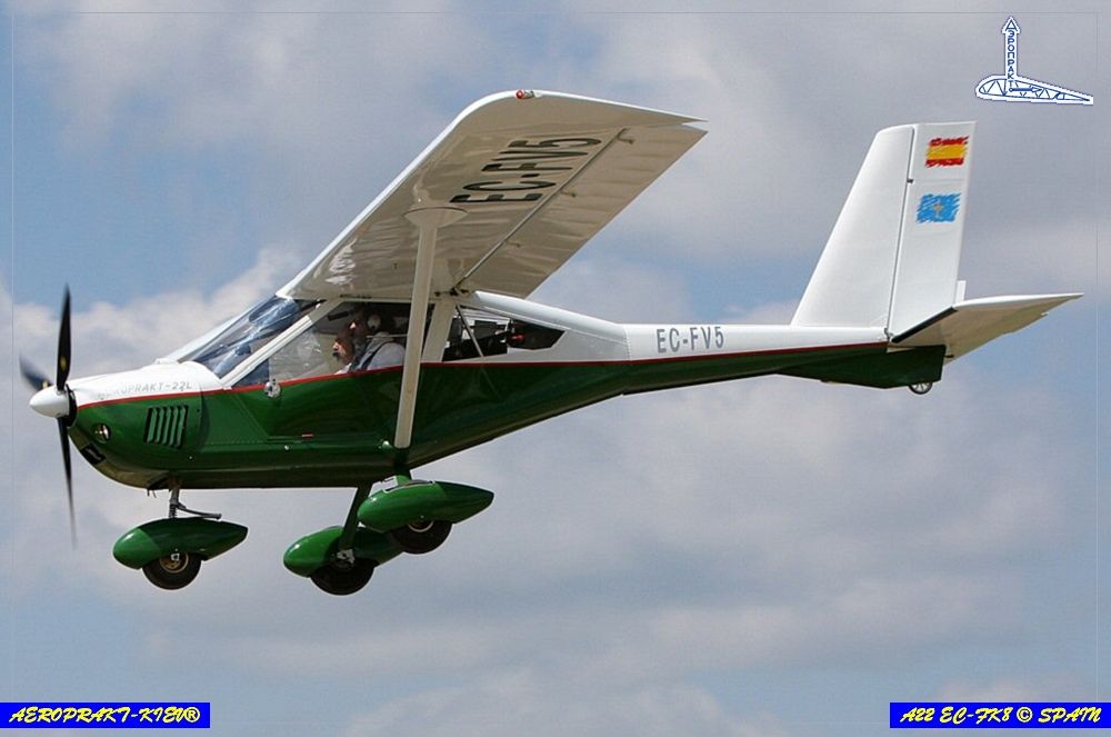

...Аэропракты А22 в ИСПАНИИ photos№004-5
...EC-FM 1  EC- FV 5
/me
    116,5 КБ · Просмотры: 155
    68,2 КБ · Просмотры: 105

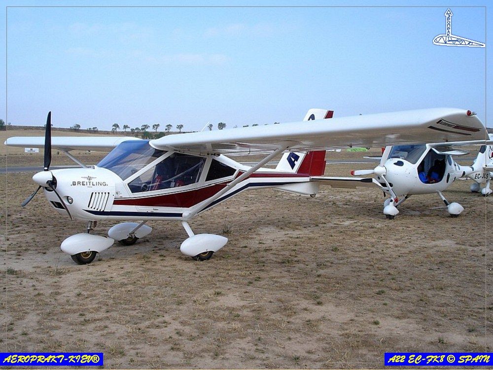

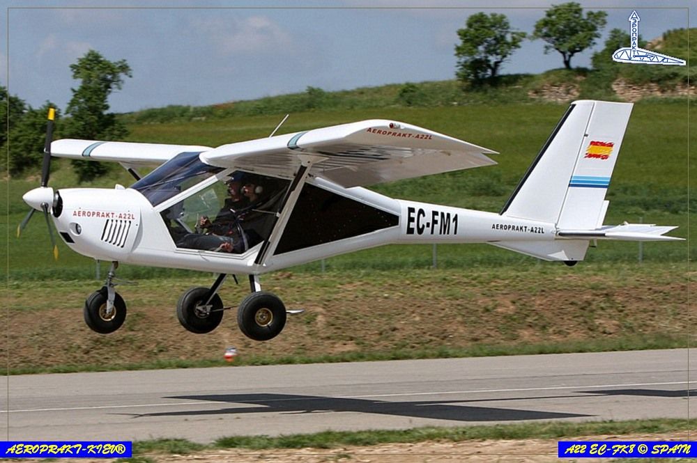

...Аэропракты А22 в ИСПАНИИ! photos№006-7
/me
    147,8 КБ · Просмотры: 153
    160,6 КБ · Просмотры: 106

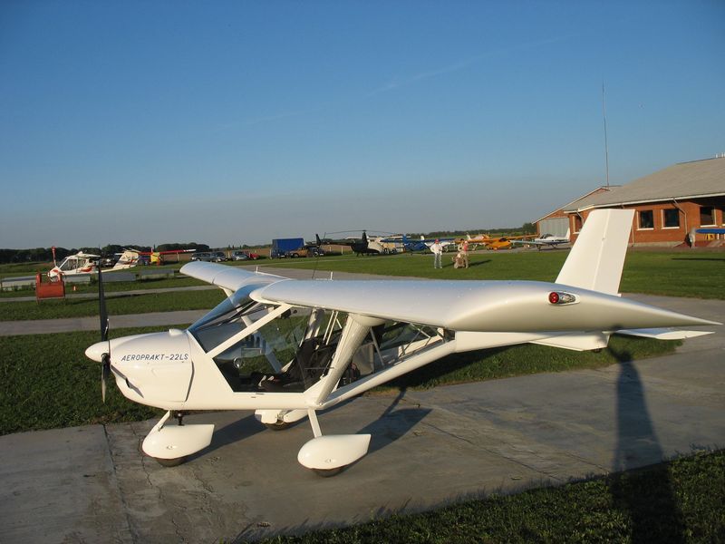

интересно - я посмотрел в Канаде только можно зарегистрировать колесный вариант, с поплавками наверное по весу не проходит. Нужно чтобы 1232 фунта весил. Жалко, может всего несколько кг не хватило. Очень был бы привлекательный самоль с амфибийными поплавками.
ВОПРОС :question :question
Нужно чтобы 1232 фунта(559 kgs) весил.
ОТВЕТ :exclamation :exclamation
Это "Аэропракт-22LS", у которого взлетный вес может быть не больше 650 кг(1433 lb)  в гидроварианте, в соответствии с американскими требованиями.
Эти требования признаются так же в ЮАР и Австралии.
...зарегистрировать в Канаде ты можешь, что захочешь!
...дело лишь в том! ...к какой категории отнесут твой ЛА!
...а от туда и возникают причины-с каким пилотским летать...

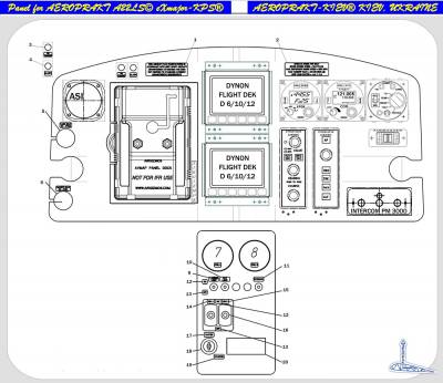

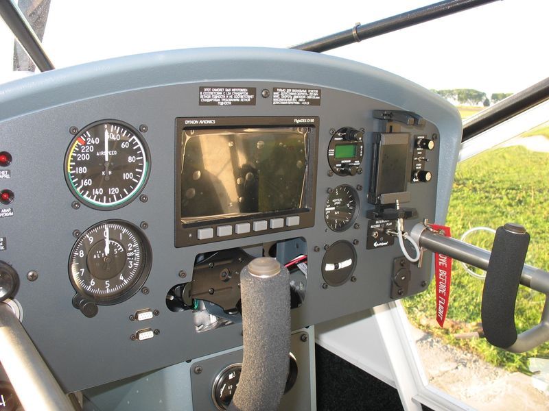

...панели А22LS from KPS'S
:exclamation[sub]...кликнуть для просмотра в полный "рост"![/sub]

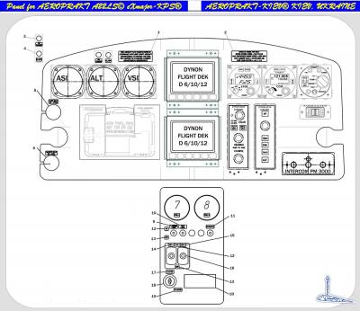

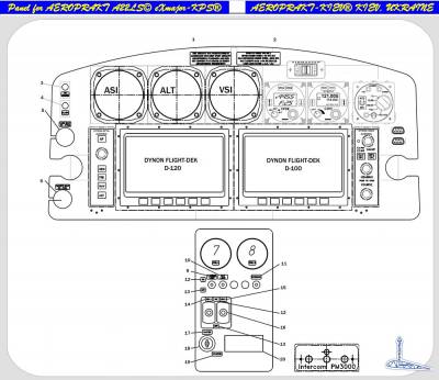

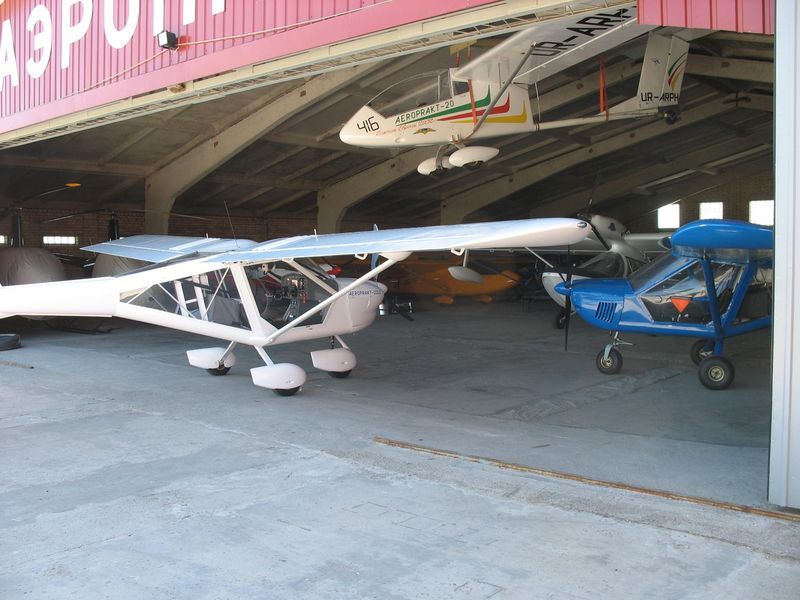

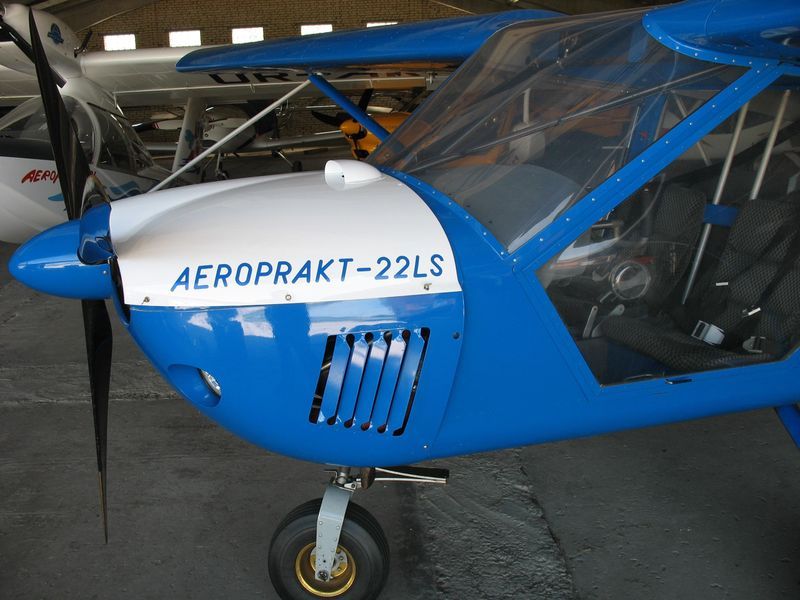

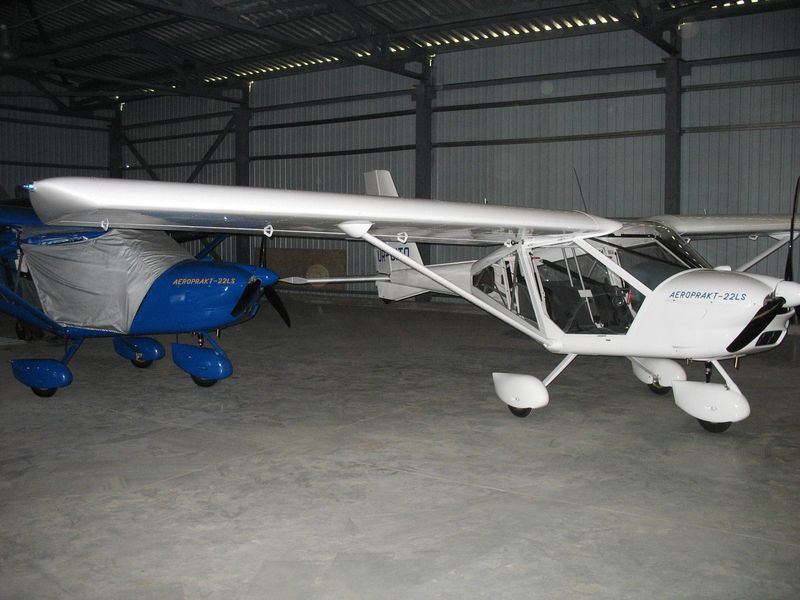

Всем привет!
А у нас в Одессе пополнение. В понедельник перегнал с Наливайковки очередной А22LS.
    61,1 КБ · Просмотры: 141
Перелетел из Одессы на старичке А-22. Оставил его на осмотр в Наливайковке.
    110,7 КБ · Просмотры: 130
    78,9 КБ · Просмотры: 135
Любой А22 мечтает стать А22LS. 🙂
    73,5 КБ · Просмотры: 139
Наша приборка в беленьком.
    82,3 КБ · Просмотры: 136
Всякий раз прилетая или приезжая в Наливайковку ловлю себя на мысли, что домой улетать совершенно не хочется.
Но нужно домой, и спустя 3 часа приземляюсь в Одессе где в нашем новом ангаре новенького встречает старший брат.
    69,3 КБ · Просмотры: 125
Осенью этот бело голубой тандем разбавим желтым, когда прилетит наш очередной А22LS. Еще раз спасибо всему коллективу Аэропракта и отдельно Яковлеву Юрию Владимировичу за отличные самолеты которые Вы создаете.
