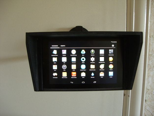

На данный момент мы готовимся серийно производить свой прибор в едином корпусе. В него входит:
1. Плата, на которой распаян наш GPS приемник, есть блок питания для зарядки планшета от сети, стабилизаторы напряжения, релюшки для получения сигнала включения хим. аппаратуры и реле автоматического включения хим.аппаратуры, разъемы для подключения расходомера, датчиков температуры, высоты, давления и др.приборов. Возможно удастся сделать авиагоризонт.
2. Помехоустойчивая 10 герцовая активная GPS антенна (самое дорогое комплектующее в устройстве). Точность от 50 см до 1 метра.
3. 7 дюймовый Планшет Google Nexus с ярким IPS дисплеем, покрытым анти бликовой пленкой,  с операционной системой Android, навигатором для перелетов на базе Navitel (карты оффлайн для всего мира) и другими программами(погода, "pdf-читалки" и т.п.).
4. Программное обеспечение "Агрокурс". На разворотах не запаздывает даже при вертолетной "горке" или "груше". Удобная навигация при заходе на гон, сохранение полей и результатов работы, статистики вроде средней длины гона, площади поля. Несколько вариантов задания поля (по первому проходу, по границам поля, будет реализовано выделение поля на Google Maps). И многое другое, подробней на http://agrokurs.com.
5. Корпус из пластика.
6. Крепление на стекло.
Вес прибора 600 грамм. Длина - 212 мм, ширина - 115 мм, глубина - 30 мм. Автономная работа до 4 часов.

- корпус, который мы делаем достаточно прочный, устойчивый к тряске и с креплениями как на стекло, так и саморезами на панель. В нем военные закручивающиеся разъемы, которые позволяют не отлетать кабелям, в первую очередь питания.

Корпус во вложении.

Да,  скорость  отработки  навигатора  на  курс  гона  нормальная.Правильно  ,  что  поставили  козырек  на  прибор  нужная  вещь.
