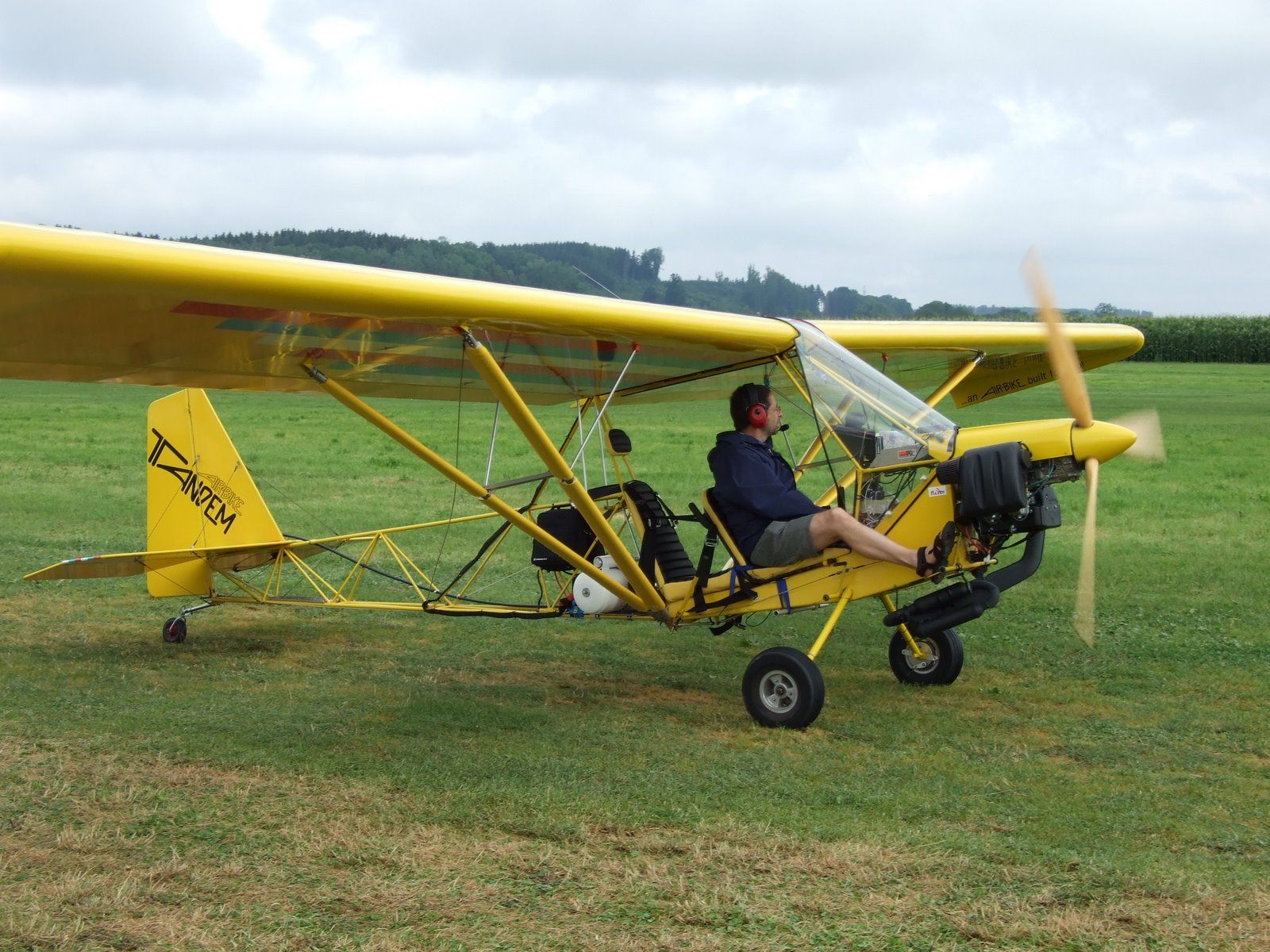

двухместка уместится в 115кг?

Это по сути двухместный самолет с двойным управлением. В 115 уложиться наверно нельзя, крыло тяжелое, ну если только неким способом извернуться, легкая ткань и каркас, то наверно попытаться можно, но ограничения по ветру сразу резко возрастут, не думаю , что запас прочности станет больше 2,5.

Лет 5-6 тому назад я строил ферму этого Аирбайка Тандемного, строго по чертежам. Но потом когда построил я понял что этот самолет для пилота ростом не выше 180см. Головой можно удариться об верхнею трубу. У меня рост 180см, до верхней трубы оставалось буквально 3 см. Ну а если летать в шлеме, то шлем бы точно стерся бы до дыр.
Про заднее место, так вообще молчу. Там можно прокатить пассажира не выше 170см и главное чтоб он умел делать шпагат)))). После этого я принял решение вообще убрать управление для второго пилота.
Ферма у меня получилась весом 21кг (без шасси и хвостового оперения)
Из опыта скажу, если б сейчас захотел бы строить этот аирбайк, то строго одноместный. Кстати, он и задумывался весом 114 кг.
Ну а на двухместном Аирбайке - второму пилоту там делать не чего. На пассажирском месте можно разместить только багажник.
Возможно Вы скажите что мол летают же вдвоем. Возможно, но Вы у них спросите как второй пилот (пассажир) там размещается)))

Кстати я бы не стал огульно принимать на веру всё то , что есть в этом самолете, там много того , что я никогда не стал бы делать и наверняка уложился бы в заветные для многих 115 кг.

а что именно вам не нравиться в этом самолете. я вот только не пойму почему ферму не сделать чуть шире и изобразить обычную кабину?

Сам по себе проект неплохой, но открыт всем ветрам. Кто летает на подобной технике наверняка даже в теплом костюме может попросту простыть летом в жару.Я не раз с этим сталкивался, знаю.
Что касается самой конструкции не как какой то эксперт/как писали выше/, а как обычный самодел переделавший много подобной техники с друзьями и один в том числе и полетал на ней могу сказать следующее. Подобные самолеты особенно двухместные версии очень чувствительны по центровке из-за разнокалиберности пассажира или пилота иногда триммером этого можно исправить с хорошей площадью оного, на одноместнике наверняка это решается проще. По материалам этот аппарат вполне можно уложить в 115 кг/одноместный/ сделав металлическим крыло, поменяв профиль на выпукловогнутый как на кит-фоксе и несколько уменьшив его площадь, хвостовую балку я бы однозначно обшил тканью для повышения продольной устойчивости. Я тоже просчитывал этот вариант, он мне симпатичен, но этот мопед не для моего возраста.

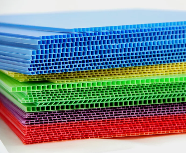

Вот, интересный и доступный к исполнению вариант:
Фюзеляж обшит поликарбонатным ячеистым пластиком. Крыло пенопластовое.
Яндекс — поиск по видео
насколько я понял он обшит не поликарбонатом а полиэтиленом,есть такой материал,очень похож на поликарбонат . я из него делаю многие вещи для моделей,да и сами модели. еще его называю гофропластик. для обшивки небольшого самолета,самое то. морозов не боится.
