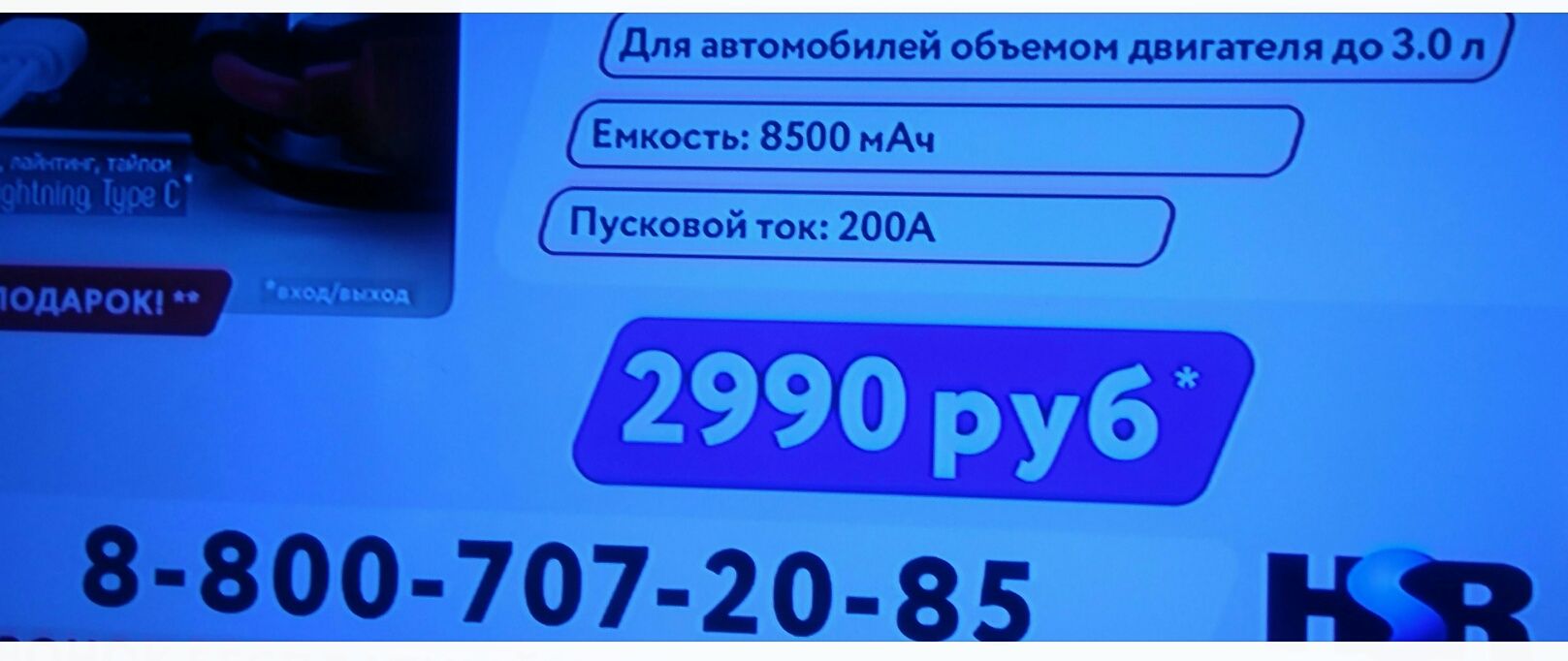

добрый час всем, вот увидел в рекламе такой девайс. можно ли в легком самолете его применять? и цена очень интересная :-?

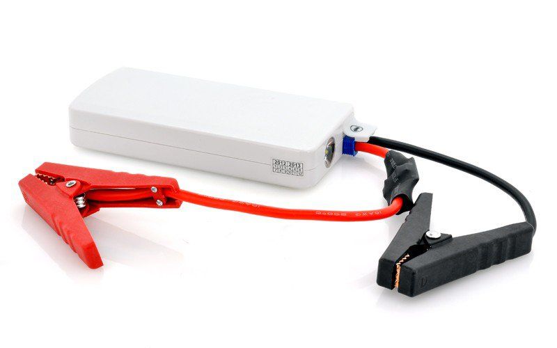

Тут вероятней всего автор ветки ,хотел спросить про  ,так называемый повербанк ,можно ли использовать вместо штатного акб?
Вещь прикольная ,имеет не большие габариты и выдает хороший пусковой ток ,думаю на этом преимущества больше нет! Ну еще главный для нас плюс ,габариты и вес!
Очень сложная зарядка ,напряжение и ток соответственно ,отслеживается электронной схемой ,если ,что чуть не так может рвануть ,на постоянное использование как штатный акб ,я бы не рекомендовал! У все же генератор на двс, где есть скачки перебои и т.д.

Фиркат да этот девайс. т.к. я неважный электронщик поэтому и спросил. несколько раз разбирал похожие аккумулятры заметил там нехилый такой электронный блок, который как мне объяснили является контроллером зарядки.
Для парамотора-ценная весчь, но лучше без бортовой зарядки.
У другана пожар в гараже случился, когда он LiPo аккумуляторы безнадзорно оставил заряжаться правильным зарядником.
При указанной ёмкости, эта штука не должна весить менее 0,5 кг, остальное-от лукавого. 😉
