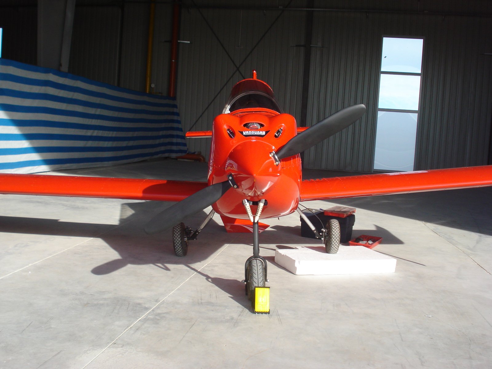

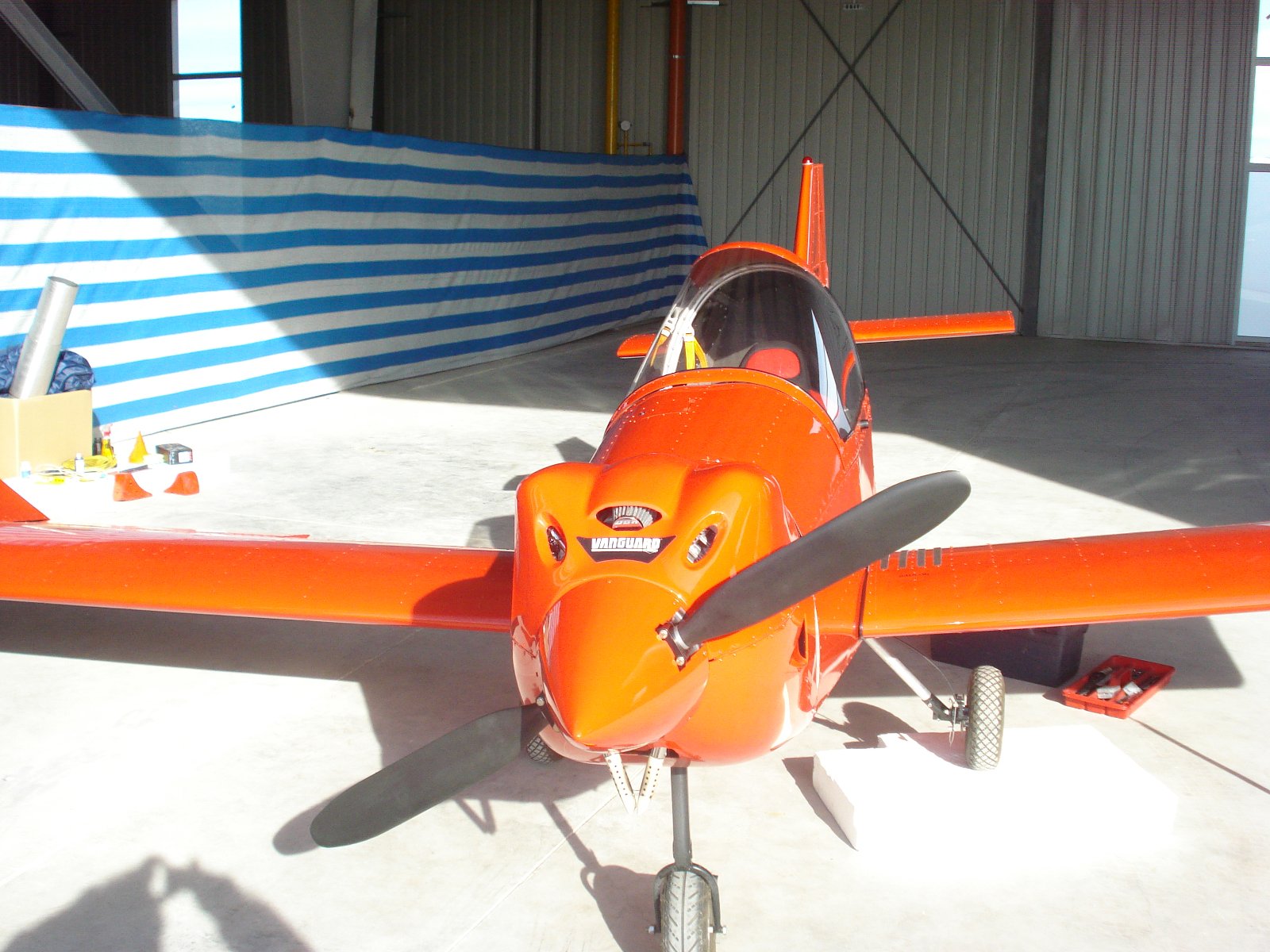

Здравствуйте, на этом форуме увидел фотографию данного самолёта и хотел бы узнать его название и, может, его конструктора. Внешне очень уж интересно смотрится
Этот самолёт разработан и построен болгарским авиаконструктором Веселином Валкановым, спонсором которого выступил другой болгарин, Илиян Митев. К сожалению, г-на Валканова уже нет в живых — он умер от ковида. Пустой самолёт весит 92 кг и оснащён двигателем Briggs & Stratton. Его максимальная скорость превышает 200 км/ч, но точная скорость мне неизвестна.

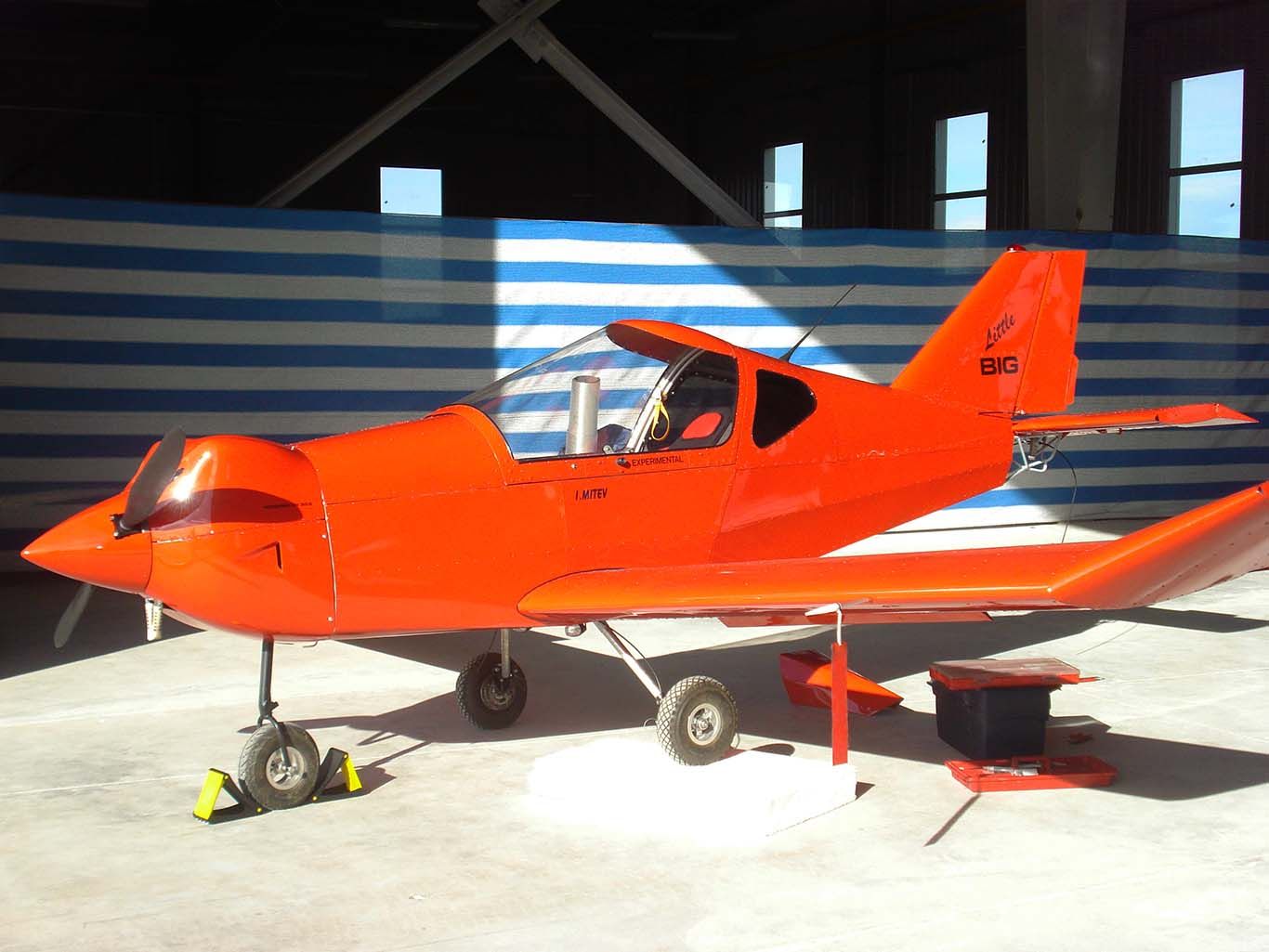

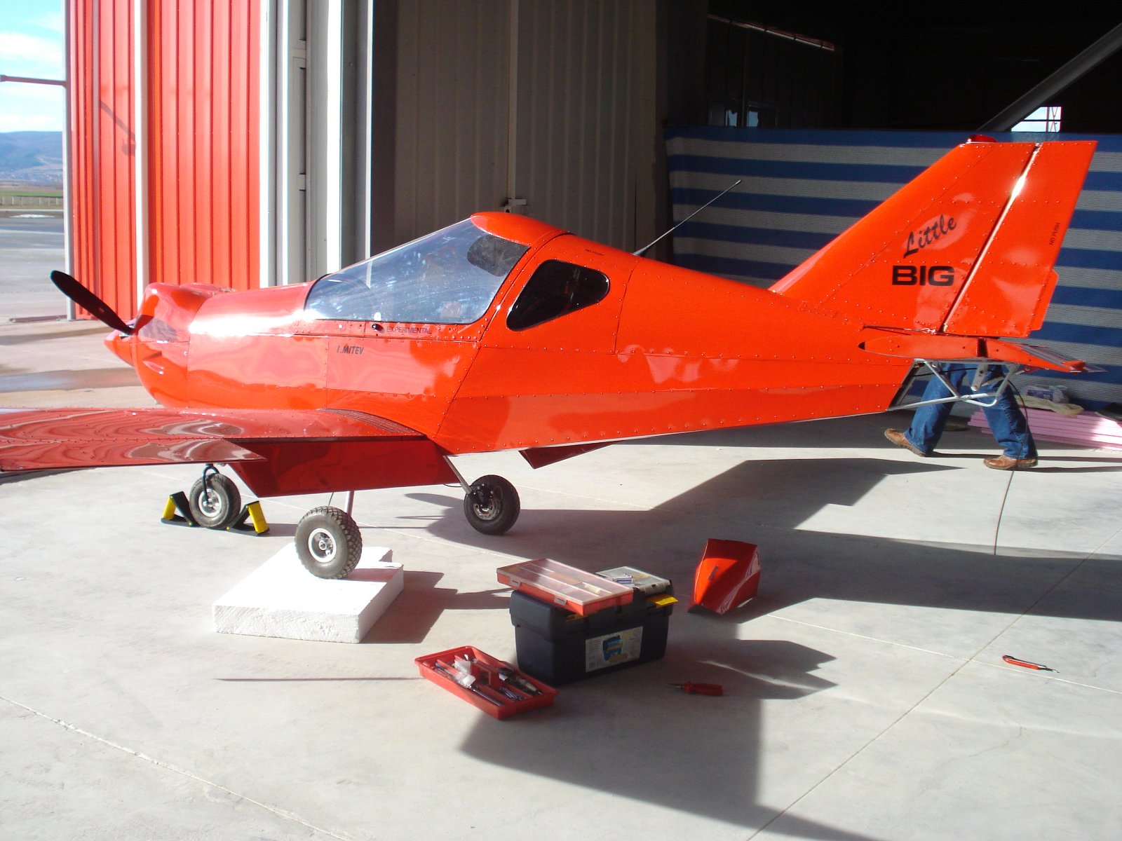

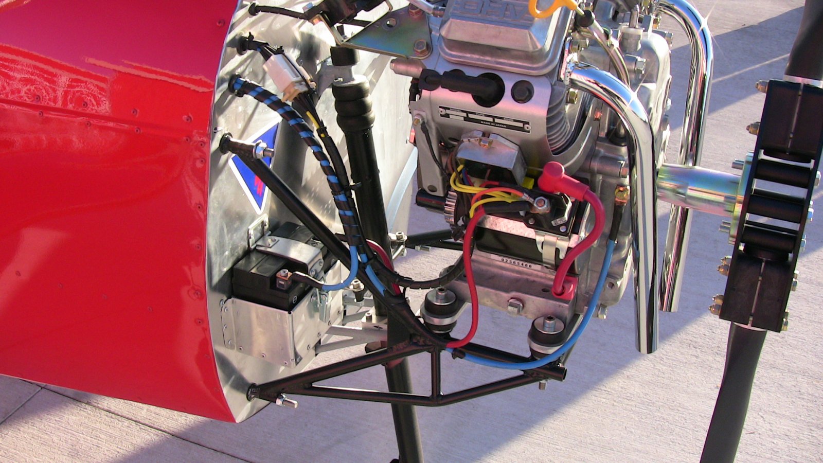

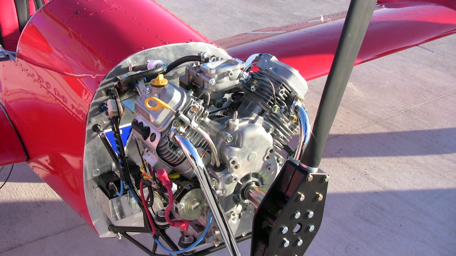

Да, у меня была возможность довольно долго и подробно рассматривать этот самолёт. Кстати, фотография выше – из моего давнего поста. Его название написано на вертикальном стабилизаторе. Корпус представляет собой сварную ферменную конструкцию из тонкостенных бесшовных труб марки Ст.20 с дюралюминиевой обшивкой. Крылья и хвостовое оперение – полумонокок из Д16Т. Двигатель – двухцилиндровый V-образный, четырёхтактный, мощностью 33 л.с. Секрет малого веса кроется в габаритах самолёта. Он одноместный и чуть-чуть больше «Кри-Кри». В начале испытаний у Валканова и Митева были большие проблемы с карбюратором, но после его замены всё пошло на лад, и он летал несколько лет. Где сейчас этот самолёт, я не знаю – я потерял его из виду, и у меня нет связи с Митевым.

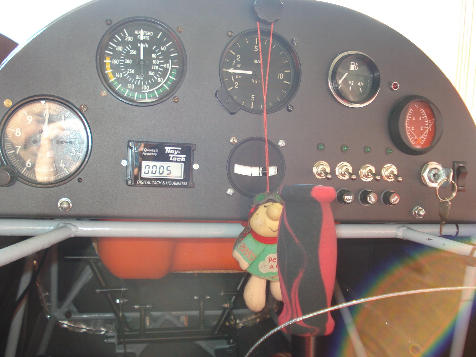

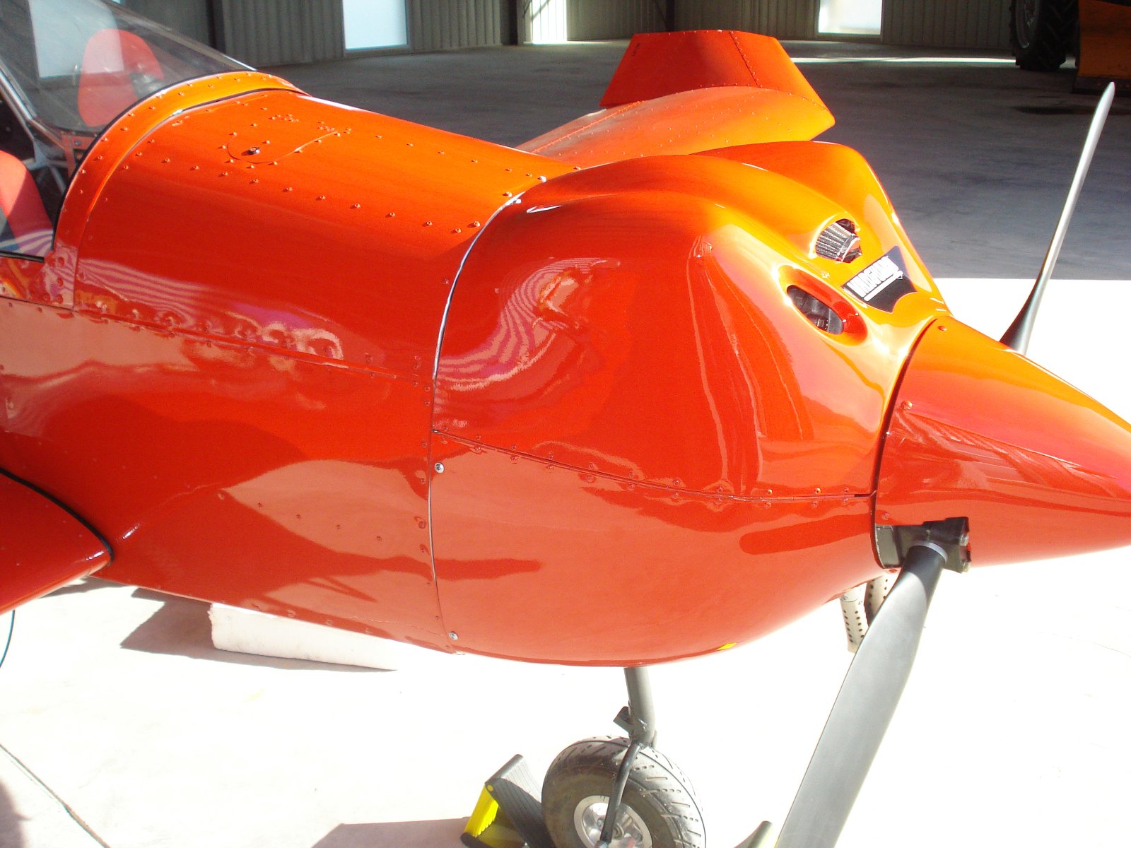

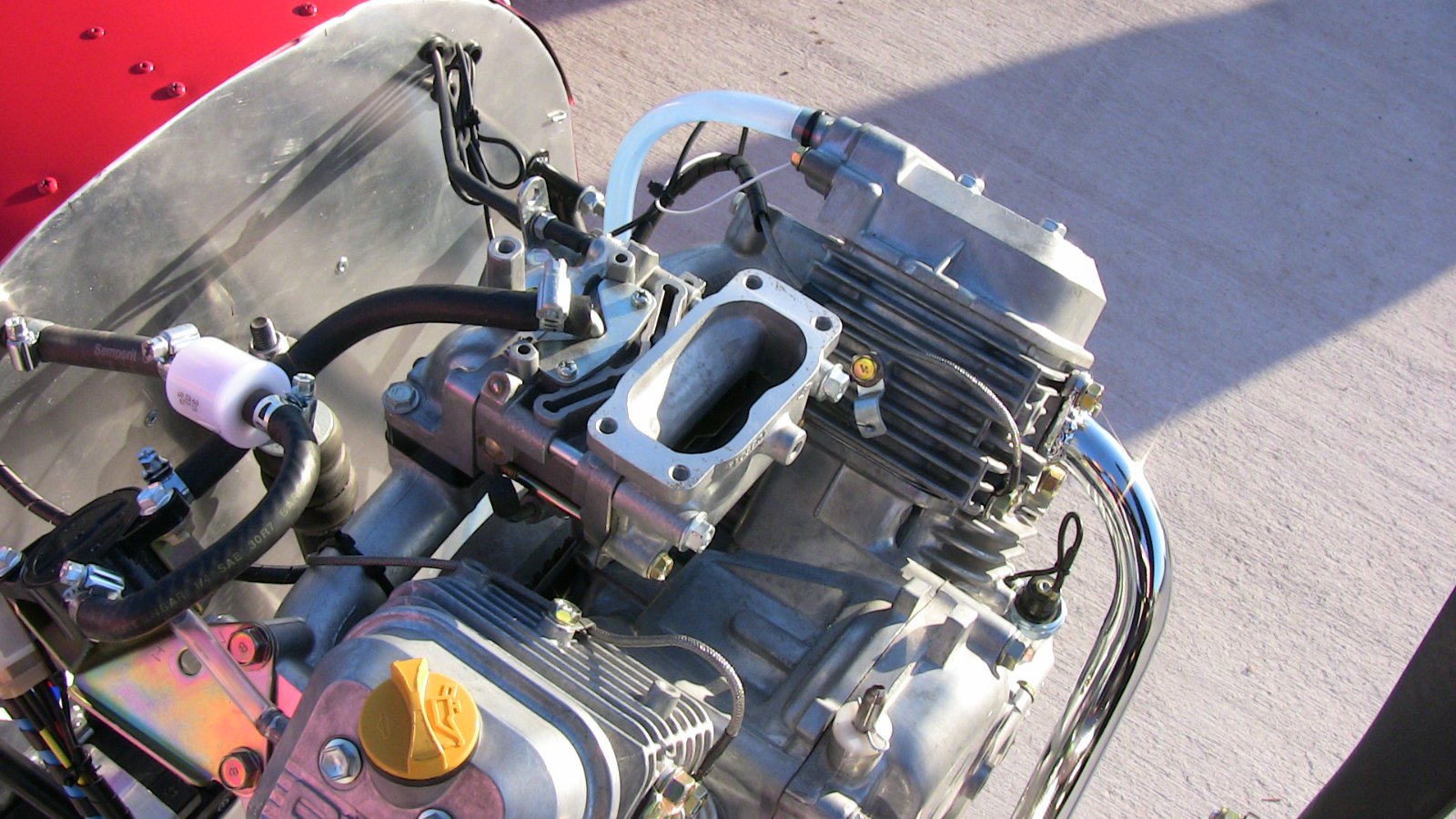

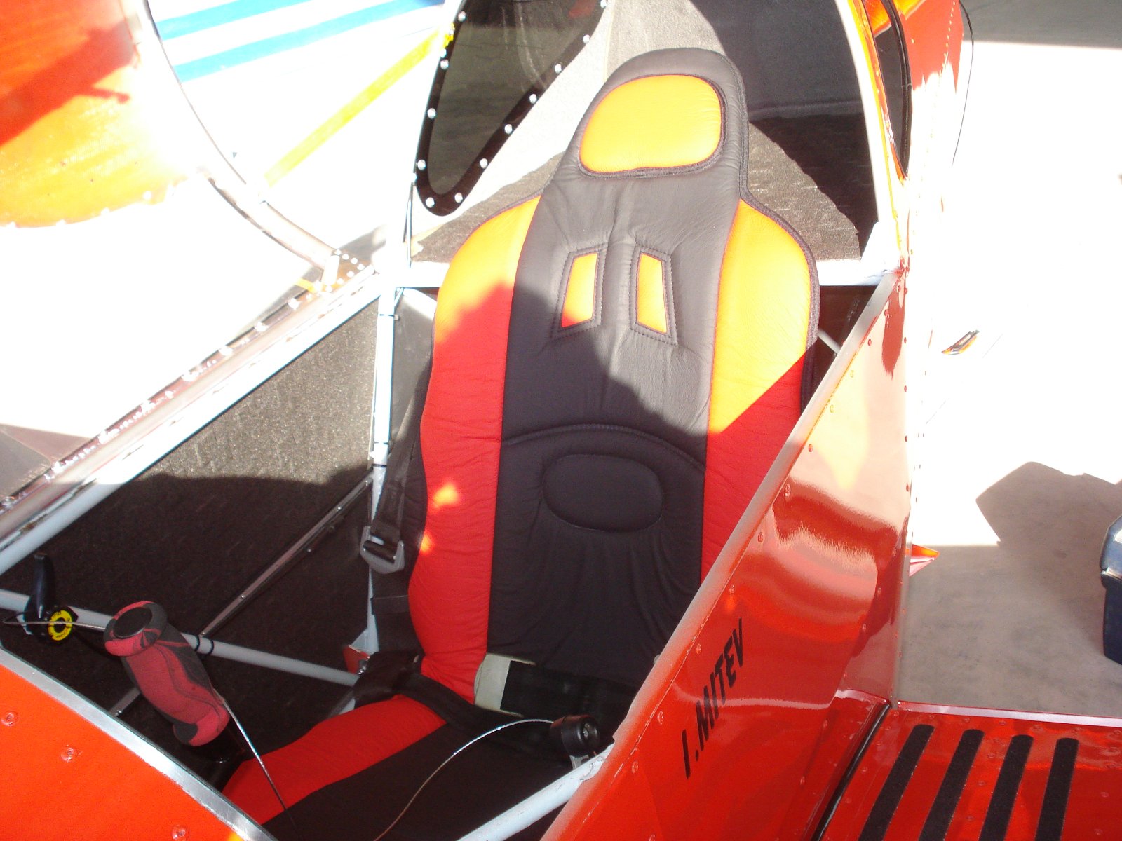

Двигатель не подвергался никакой модификации. С него сняли только вентилятор и дефлекторы принудительного охлаждения. Взлётно-посадочные скорости мне неизвестны. Вот ещё несколько фотографий, сделанных мной лично:

Я не верю в его 92кг пустого веса с движком 33л.с.
Трудно поверить — согласен с вами. Так утверждал его создатель, господин Валканов. Он сказал: «Даже я сам не верил! Я ожидал, что вес будет около 100 кг — примерно такова была оценка. Но такой лёгкий?.. Поэтому мы измеряли его на разных весах, и они показали одно и то же!»
А вот я что то не верю в его скорость 200 км/ч на 33 силах. Обводы его фюзеляжа почти везде созданы поверхностями одинарной кривизны. Его идеальная аэродинамика по этой причине весьма сомнительна. Да и мидель большой и отношение максимального сечения к длине тоже тоже не внушает.

А я все равно не верю.Стальная сварная ферма поверх рубашка из дюраля вплоть до руля направления.Все рули и плоскости с жесткой обшивкой и передняя стойка.Размеры же поболее чем кри кри.Сами прикиньте.Движок без переделок как описано т.е тяжелый маховик и стартер ,а это 40кг и более.
