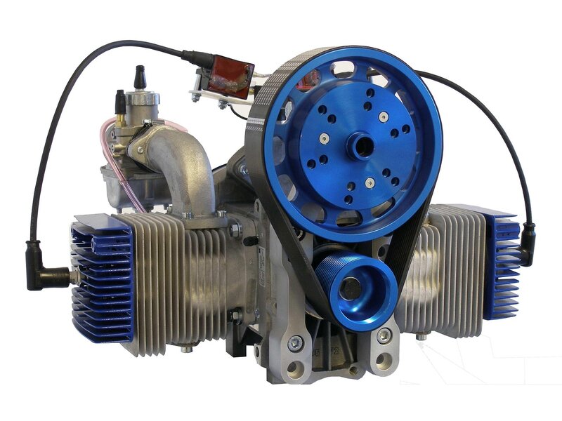

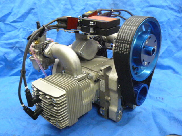

Двигатель самый легкий среди конкурентов (вариант с клиноременным редуктором), выпускается в исполнениях с ручным и электростартером, недублированным и дублированным зажиганием, с карбюраторами поплавкового и мембранного типа, а также с инжектором. Вроде бы хороший мотор, но информация по его эксплуатации весьма скудная.  🙁
Гламурненький такой, да?   [smiley=grin.gif] Вот еще несколько ссылок:
