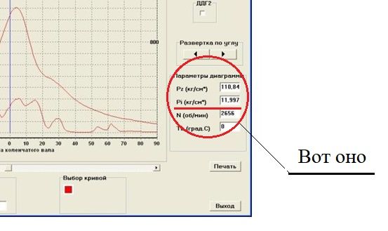

Как этот момент объясняет наука, а она говорит, что давление в цикле можно усреднить и этот термин принято называть средним индикаторным давлением. Оно показывает сколько энергии на определенном отрезке пути запущено в работу.
Среднее индикаторное давление (работа цикла) считается без учета механического КПД. Последний определяется отдельно.
Это и есть наш постоянно усредненно действующий рычаг.
Попробуем на пальцах. В ВМТ момента нет, но есть очень высокое давление > в конце расширения давления нет, но есть большое плечо (под маленький момент). Смысл улавливаете? Нет. Всё уравновешено, где высокое давление там малое плечо, а где плечо большое, там момента нет.... "вчера раки были по пять рублей, но очень большие, а сегодня по три рубля, но очень маленькие... "

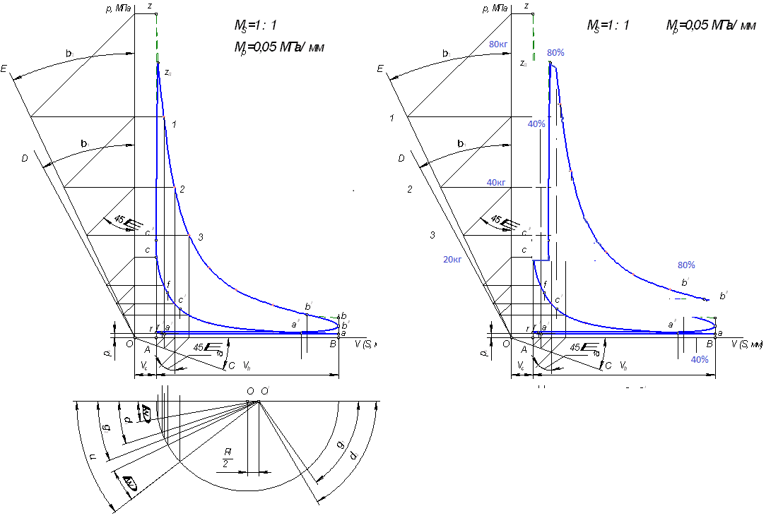

слева классическая индикаторная диаграмма. справа приблизительно каракулями изобразил - как нужно переделать.
собственно как надо исполнить в двигателе. камеру сгорания переносить по мере вращения коленвала,
потом расширение. при этом важно: степень расширения меньше степени сжатия.
В итоге давление газа и рычаг передающий это давление на вал будет значительно больше чем
в классическом КШМ
На бумаге можно любую диаграмму нарисовать... Зачем ступенька внутрь цикла вообще не понятно, там так-то всё "плавненько" происходит, без ступенек и разрывов... В форме сильно деформированной 8-ки.
вы вообще не туда смотрите и не на том концентрируетесь. это не ступенька. это сдвинут в сторону
процесс сжатия закончен. потом сдвигаем и поджигаем позже. при реальных замерах там будет не ступенька.
это условный рисунок. вы понимаете разницу. условный рисунок. на рисунке показано
где по углу коленвала будет пик давления и то что действующее будет больше на всем цикле.
а так же что пик давления будет там где есть рычаг чтобы его использовать.
