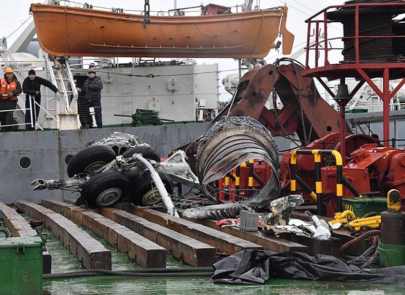

На счёт версии сломанного болта - это что за болт такой, который по расчётам обязан выдержать грубую посадку самолёта даже с превышением посадочной массы, но который почему то сломался от плавного наезда колеса на башмак?
Как такое возможно?  :-?
Возможно. Особенно, если болт - давно уже "не девочка". Шасси любого самолета не рассчитано на прыжки через препятствия, оно - не горный козел 😡 Предполагаю, что такие "прыжки" уже могли быть и до этого случая, но всё обходилось
Поворотная ось на тележке основного шасси, так же как и электровентиляторы охлаждения тормозов - особенность самолёта модификации М. На Бэшке её никогда не было, поэтому уровень материала ясен с первой строки. Весь остальной бред в том же духе, можно не терять время.
О несостоятельности версии перегруза. Самолёт с 90 пассажирами физически невозможно перегрузить, даже если забить весь объем багажников. Ну если конечно не возить золото или свинец в слитках. Эту версию ещё можно было бы рассматривать, если бы самолёт не смог взлететь. А если уж он оторвал колёса от земли, значит уже преодолел силу земного притяжения и дальше худо-бедно должен лететь. Уж Ту-154 так точно  😉
И да, для тех кто в танке. С Андреем Литвиновым, который немного есть в этом фильме, я учился в одной роте. Но на Туполе (Б-1, Б-2, М и даже С) пролетал вдвое больше него. Так что немного в теме. :🙂
На усиленных шасси (с № 590) на балке тележки устанавливается шарнир с демпфером для передней пары колес, позволяющий им поворачиваться на угол до 8[ch61616]30[ch61602] при разворотах самолета (рис. 3.7). Передняя пара колес разворачивается только во внешнюю от самолета сторону на внутренней тележке под действием боковых сил. Разворот во внутреннюю сторону (к оси самолета) невозможен из-за упоров на балке тележки; в прямом положении ось удерживается демпфером, который заряжается азотом до давления 2,8 [ch61617] 0,2 МПа и маслом АМГ-10 объемом 300 [ch61617] 40 смз

Грубо говоря это последние полтора десятка выпущенных Бэшек. Каюсь, такие варианты мне в эксплуатации не встречались. Но сути дела это не меняет - разбившийся самолёт имел номер 572. Кстати Ту-154 наверное единственный советский самолёт, у которого бортовые номера совпадали с серийными (за редким исключением, несовпадающие в основном реэкспортные).
Ну и вообще, даже если бы стойка после взлёта отвалилась хоть целиком, ничего бы не помешало продолжить полёт. Цель вброса такой версии может быть только одна - запудрить людям мозг.

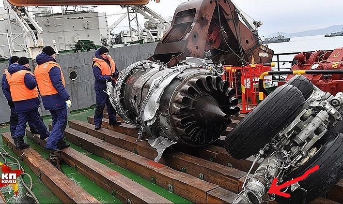

Нашел фото "некомплектной" тележки. Это случайно не цапфа поворотной пары?
Хотя мне тоже не верится в попадание колесной пары в двигатель. Колея шасси гораздо ширше, чем двигатели...
