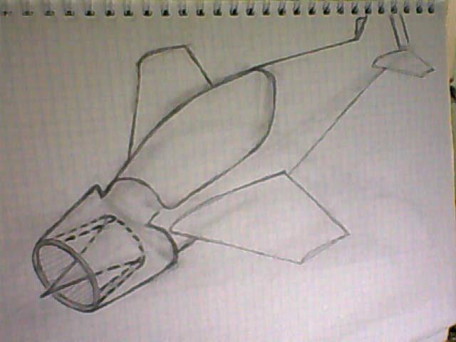

Тут в голову мыслишка забрела, возможно бредовая (хотя здесь видел и похлеще), вот не удержался, захотелось поделиться и узнать кто и что по этому поводу думает. Основная идея, как мне кажется, понятна из рисунка, почему бы не использовать вместо винта, центробежный вентилятор (типа промышленной воздуходувки - улитки), соответственно доработанный для использования на самолёте, для   чего у ротора по центру установлен конус - приёмник давления набегающего потока, сам ротор также слегка конусный (передний диаметр больше), чтобы внешний кожух создавал меньшее сопротивление тому же потоку, выход воздуха сделать в два направления  в сторону крыльев (что увеличит подъёмную силу и поможет при критических углах атаки). Предвижу возражения, что эта конструкция тяжелее, сложней балансируется, создаст большее сопротивление, но есть по моему и плюсы: меньшая шумность, более организованные воздушные потоки, не нужен редуктор и настройка под скорость полёта (если правильно понимаю чем больше раскрутишь тем больше отдача), кроме того меньшая восприимчивость к крутильным колебаниям (может выполнять роль маховика), а если сравнить вес винта с редуктором и эту конструкцию, они будут где то рядом (при изготовлении из соответствующих материалов).

Тяга зависит от площади сечения отбрасываемого потока. Подобное решение даст почти на порядок меньшую тягу на месте. На большой скорости разница уменьшится, но не исчезнет.

Чтоб эта хрень работала, ротор должен маслать  тыщ 50 оборотов. А теперь представьте редуктор и сам ротор и вопросы сами отпадут, почему нет.

   Лично я помню, что центробежные насосы (компрессоры) применяют там, где необходимо относительно высокое давление.
   Осевые рациональны там, где требуется большая производительность при низких давлениях.
    В нашем случае высокое давление вроде ни к чему? Воздух то свободно отбрасывается, а не в емкость закачивается.

Воздух в мото-вентиляторных и мото-компрессорных силовых установках "свободно" не выбрасывается, а ускоряется в сопловом устройстве, что позволяет ВСЕМУ устройству создавать тягу. Сопло обеспечивает необходимый диапазон работы вентилятора или компрессора.
Силовые установки холодного цикла (без подачи и сгорания топлива в прокачиваемом воздухе) с применением вентилятора или компрессора, как и воздушные винты, являются ДВИЖИТЕЛЯМИ. А вместе с двигателем привода, ВВ (вентилятор, компрессор) образует реактивный двигатель непрямой реакции.
Каждый вид движителя хорош для определенных условий полета, летательного аппарата. Поэтому подобные темы поиска альтернатив среди "своих" бессмысленны.

Уважаемый ZOV  вы неверно истолковали мои слова. Я признал свою несостоятельность доказать идею, а не несостоятельность самой идеи. И это то не одно и то же.

Уважаемые участники дискуссии   доминирующее мнение, выразившееся в сомнении  относительно рациональности предложенного принципа КУМУЛЯТИВНОГО ВИНТА http://vint-propeller.ucoz.ru/, на этом форуме, как в прочем и на других нашло подкрепление  в виде официального  заключения ведущих экспертов  ФГУП «ЦАГИ» http://vint-propeller.ucoz.ru/zakljuchenie_cagi.pdf. В былые времена я бы ещё побился головой о стену, но теперь уже  не буду,  не, то чтобы поумнел, просто нет, ни средств, ни сил, ни здоровья.  Признаю своё техническое поражение.  Жорж   Вы  очень болезненно реагировали на предложенную мной идею, надеюсь эта реакция не оставила след на вашем сердце, простите и не поминайте лихом.
