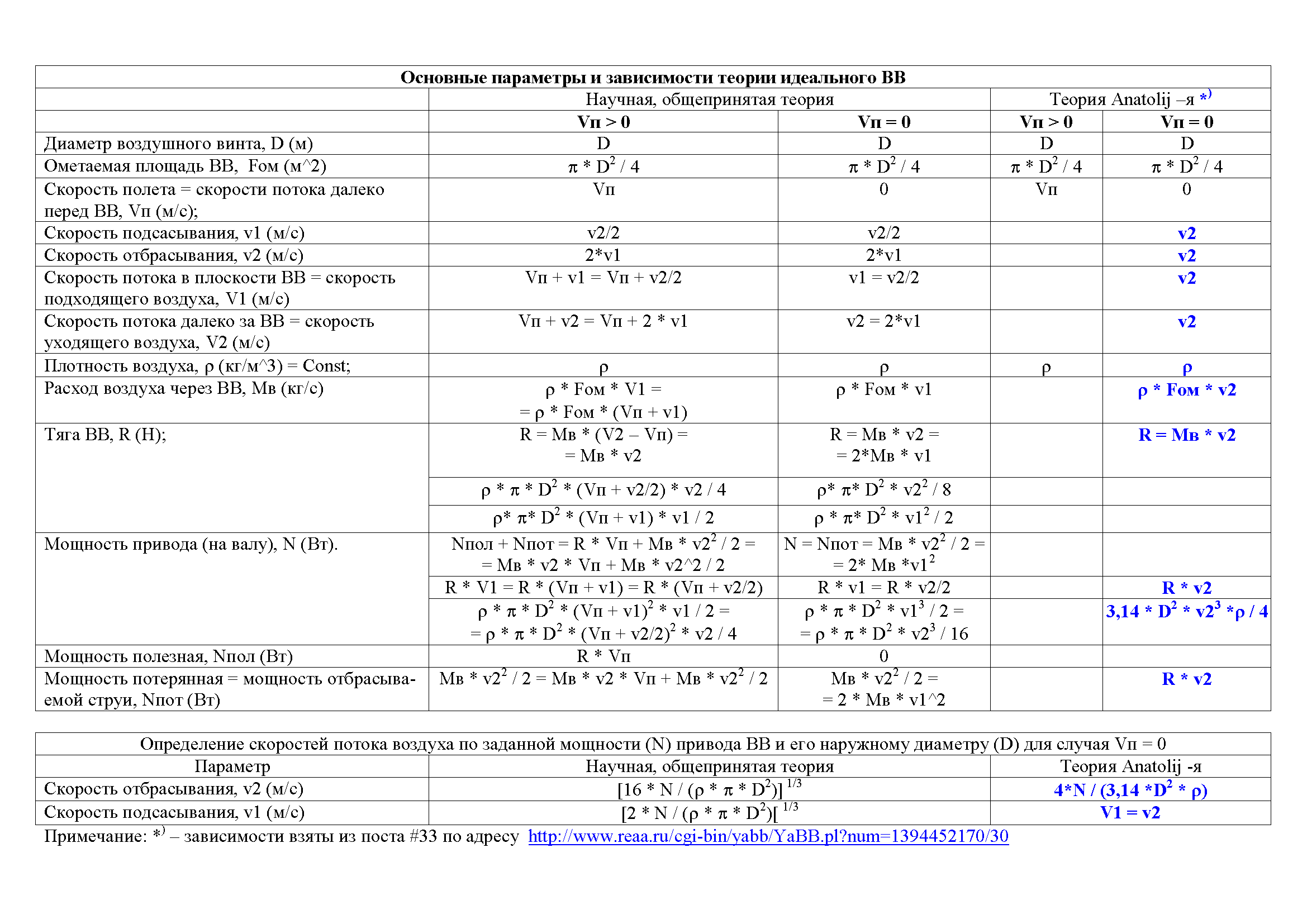

Он утверждает, опираясь на свои законы, что при этом возникнет сила тяги равная     0,9375 * 50 = 46,875 Ньютонов.
И мощность в струе составит:     46,875 * 50 = 2343,75 Ватт.
Ой, о-ё-ё-ё-ё, затратили то всего 450 Ватт.

А теперь попробую внести ясность для тех, кто не в курсе дела.
Посмотрим еще раз на расчет приведенный мною.
"Вспомним дедулю Ньютона.
И мощность в струе составит: 46,875 * 50 = 2343,75 Ватт."
Поскольку в левой части формулы не указаны размерности величин и сама формула, то уточняю:
Сила тяги равна произведению секундного расхода отбрасываемой массы на скорость этого отбрасывания.
При этом секундный расход отбрасываемой массы в системе СИ измерялся в килограммах, деленных на секунду (кг/с)
Скорость отбрасывания в системе СИ измеряется в метрах деленных на секунду (м/с).
Перемножив эти две величины получим странную и непонятную  то ли для Вас, то ли для Вашего учителя величину кг*м/с[sup]2[/sup]
Покопавшись в школьных учебниках физики Вы с изумлением обнаружите, что сила в системе СИ измеряется в Ньютонах и записывается через основные величины как кг*м/с[sup]2[/sup]
Стало быть моя первая формула не содержит ошибок в части размерности полученного ответа.
Теперь проанализируем вторую формулу позволяющую определить мощность путем перемножения действующей силы на скорость действия этой силы.
Перемножение силы в "Ньтонах" на скорость в "м/с" дает, опять таки непонятую кем то одним из вас или обоими, единицу измерения выражаемую как     Н*м/с.
Проделав нехитрый поиск в тех же школьный учебниках можно убедиться, что "Ньютон" умноженный на "метр" равнёхонько превращается в "Джоуль".
Дальнейший экскурс по школьной программе открывает следующую"тайну" для кого то из вас, а именно, если поделить "Джоуль" на "секунду" получим единицу измерения обозначенную так же уважаемым именем физика Ватта.
И опять вторая моя приведенная формула расчета мощности так же не содержит ошибки.
Вы там между собой разберитесь кто прав, а кто нет и сделайте выводы кому верить, а кому нет.
И в дальнейшем не спешите показывать свою неосведомленность в разделах физики.

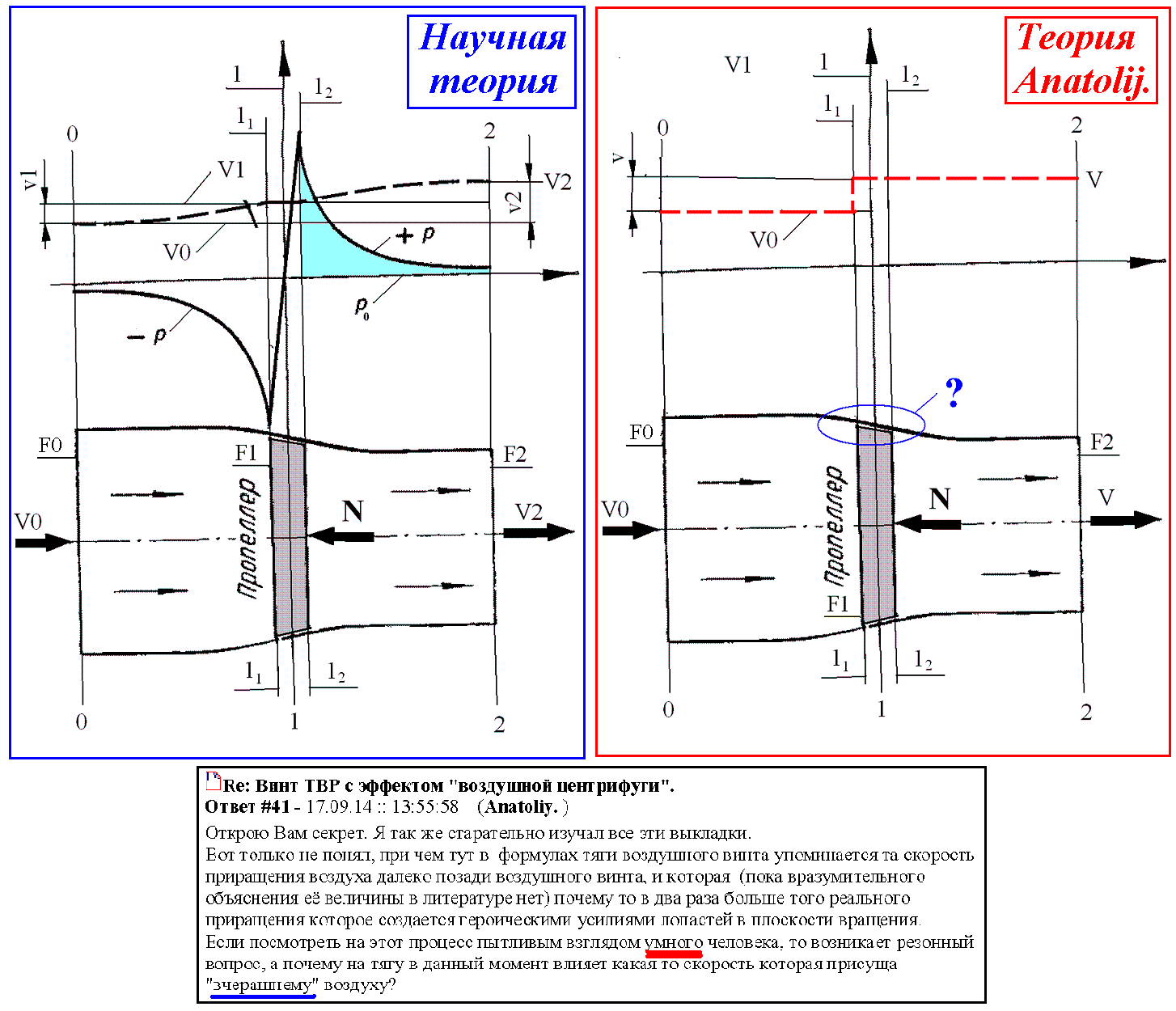

Но @ Slavka прав! Мощность струи будет ровно в два раза меньше! Мощность истекающей струи вычисляется совершенно по иной формуле, дедуля!
Anatoliy. сказал(а):
И что там гласит физика идеального воздушного винта работающего на месте?
Если принять во внимание то, что винт работает на месте и первично заданна мощность двигателя, то для идеального процесса без потерь наивыгоднейшая скорость приращения отбрасывания (она же и скорость отбрасывания в конкретном нашем примере) равна:
Да, диаметр винта равный 6 дюймам в метрах равен 0,1524 м
Мощность принимаем для расчета равную 222 Вт или 0,302 л.с.
V3 = 4*N / (3,14 *D2 * c)
V=21,3531 м/с
Тогда идеальный винт будет иметь тягу равную
F = 3,14 *D2 * V2 *c /4 = 10,3966 Ньютонили 1,0609 кг

Но бред-то несете Вы, дедуля! И демонстрируете свой дилетантизм в части физики работы ВВ во многих ветках форума. Аналогично в части математики. Да ещё в "красочном" офорилении.
Вместо того, чтобы разобраться в ошибках своего "творчестве" и устанить их, Вы тратите своё пенсионное время на глумление над уастниками форума, уличающими Вас в невежестве и ошибках, считая себя умнее признанных творцов теории ВВ.
Во вложении приведена краткая информация об основных ошибках в Вашей теории - может поможет и наставит.

Если Ваша разрекламированная программа расчета ВВ содержит зависимости Вашей ошибочной теории, то Ваше пребывание на форуме преступно, т.к. она может привести не только к финансовым и материальным потерям, но может лишить жизни доверчивых участников форума.
О несчастный Внучек, он же Жорж, ЮВК, и прочее в одном лице позорно изгнанное с форума, Вы в силу своего вредного характера так и не смогли разглядеть в моих расчетах самого главного.
Для тяги воздушного винта та скорость, которая далеко позади винта и обозначенная Вами как "V[sub]2[/sub]" совершенно бесполезна и не принимает никакого участия по причине того, что она действует в прошедшем времени по отношению к моменту появления самой тяги.
Поэтому не утруждайте себя подобными разоблачениями.
Вы так и помрете в своем невежестве притаскивая за уши в расчеты эту самую ничего не значащую скорость "V[sub]2[/sub]".
Что касается моей "преступной" деятельности по предоставлению моей программы расчета воздушного винта, то смею заверить и Вас, и всех остальных пользователей, что ни одно живое существо не пострадает от результатов этих расчетов так как я преднамеренно ввел в программу наихудшее состояние поверхности профиля. Эта моя вольность несколько снижает силу тяги воздушного винта или подъемную силу несущего винта при идеальном состоянии поверхности лопастей.
Но одновременно это преподнесет неожиданно прекрасный подарок конструктору в виде дополнительной прибавки силы тяги.
Вот сейчас я и занимаюсь выяснением доли этой прибавки которая ожидается в районе +5...+10%.
Кстати, лично для Вас.
Все расчеты выполненные по моей программе довольно точно сходятся с номограммой Юрьева в пределах тех самых недостающих 5...10 %.
Надеюсь, Вы не станете оспаривать труды Юрьева?
И в заключение.
Все то, что Вы так старательно изобразили в своей табличке я прекрасно знаю.
Когда до Вас может дойдет бесполезность и вредность Вашей любимой скорости "V[sub]2[/sub]" в расчетах, тогда и поговорим.

Вы даже не врубились в содержание ссылки - там приведены формулы с использованием разных скоростей (V1, V2, v1, v2) для вычисления тяги, мощности и, главное, расхода воздуха через ВВ (повторите уравнение постоянства расхода).
В очередном вложении есть ссылка на Ваш пост и Ваше признание о непонимании теории ВВ и Ваш взгляд "умного" (самого умного! на форуме и в мире) человека на её. Вы отнесли к "глупым" Эйлера, Жуковского, Юрьева, Александрова и прочих мировых светил, которые разработали теорию ВВ, прекрасно знали и понимали суть своих теорий, терминов "скорость", "давление", "энергия" и т.д.
Вложение вряд ли поможет Вашей закорузлости (Вас Бернулли бесит), но может быть поможет другим участникам форума.
