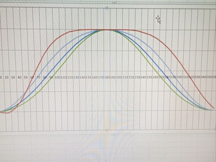

Существует ли в железе двигатель с такой кинематикой? Похожий на кинематику аткинсона. Интересно, что поршень неподвижен в ВМТ около 80 градусов поворота коленвала. Есть время на сгорание при постоянном объëме.
