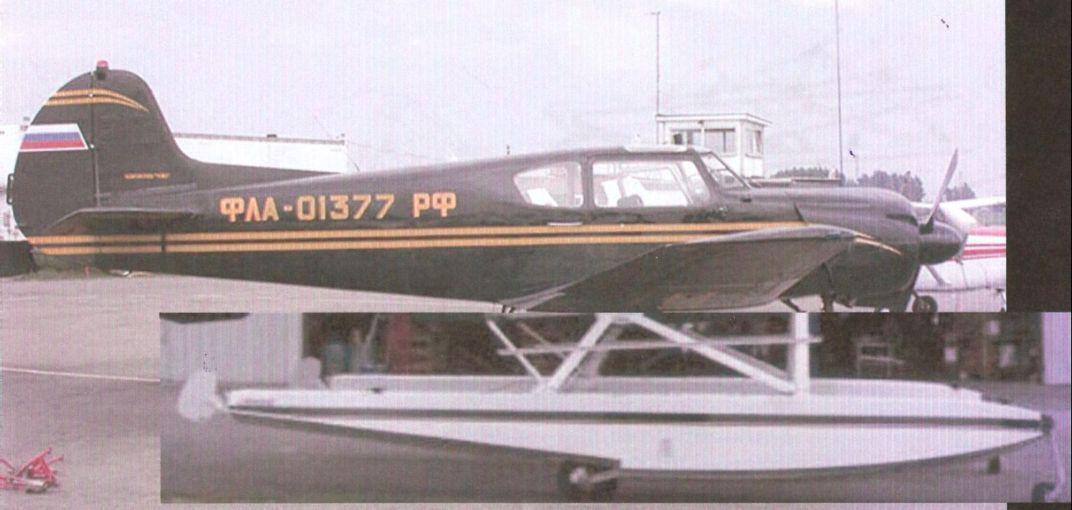

А як18т на поплавки ставили когда-нибудь?Хочется,ХОЧЕТСЯ попробывать!!!Где взять поплавки и спецов?
Подскажите где прикупить или где производят импортные алюминиевые поплавки с выдвижными колесами-шасси.Хотим тэшку поставить на поплавки.Примерно так...
    69,3 КБ · Просмотры: 228

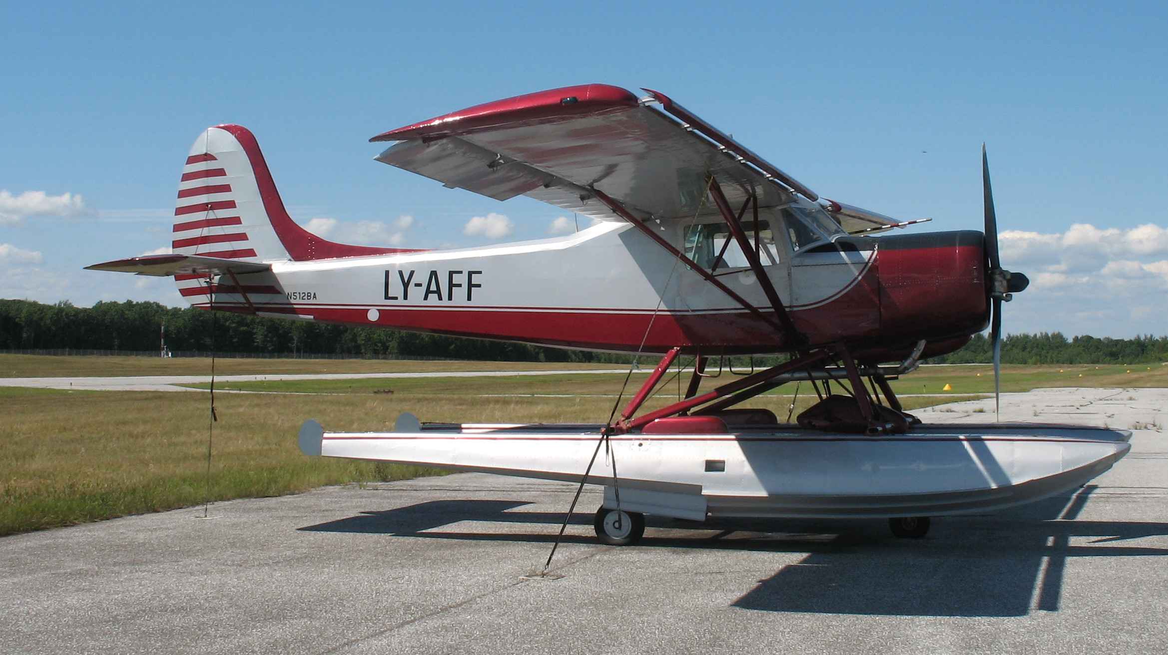

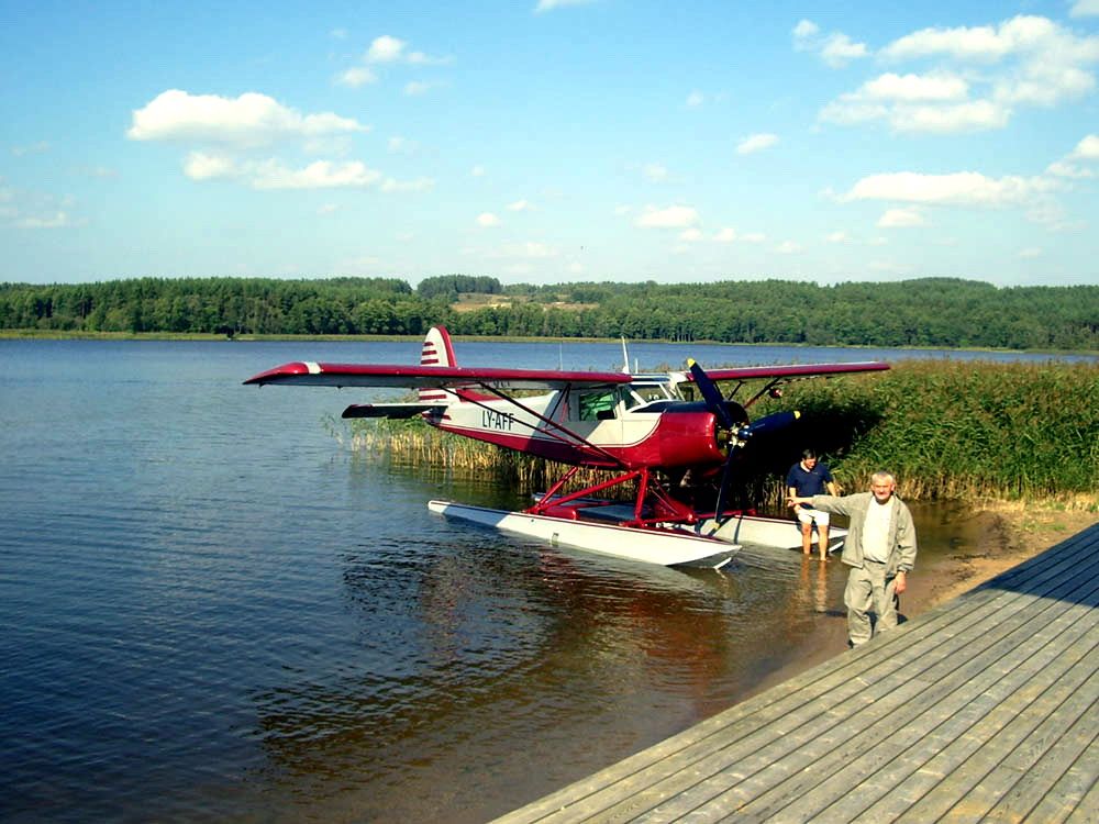

Поплавки самодельные, сделали их у Термикасов , передняя нога от ЯК-52. Потом этот самолет "улетел" в Америку к Джорджу Кою.
