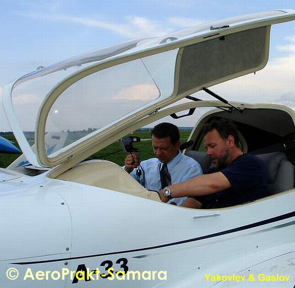

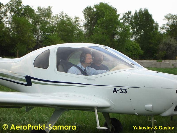

...для наглядности!
...гл.конст.Аэропракт-Киев - Яковлев(Yakovlev)
...гл.конст.Аэропракт-Самара - Гаслов(VolGA)
...Mr.Gaslov...ты доходчиво объяснил, плюсы в пользу поплавков вроде бы и вопросов нет!
...к тому же и лодка у тебя есть(сконструированная и построенная)!
...но такие же аргументы довелось выслушать и про лодку и от Mr.Yakovleva!
...уважаемые думается!
...что дело в привязанности к тому или иноому типу!
...а выявлять плюсы и минусы, даже Вам конструкторам-созедателям...дело обреминительное! :IMHO

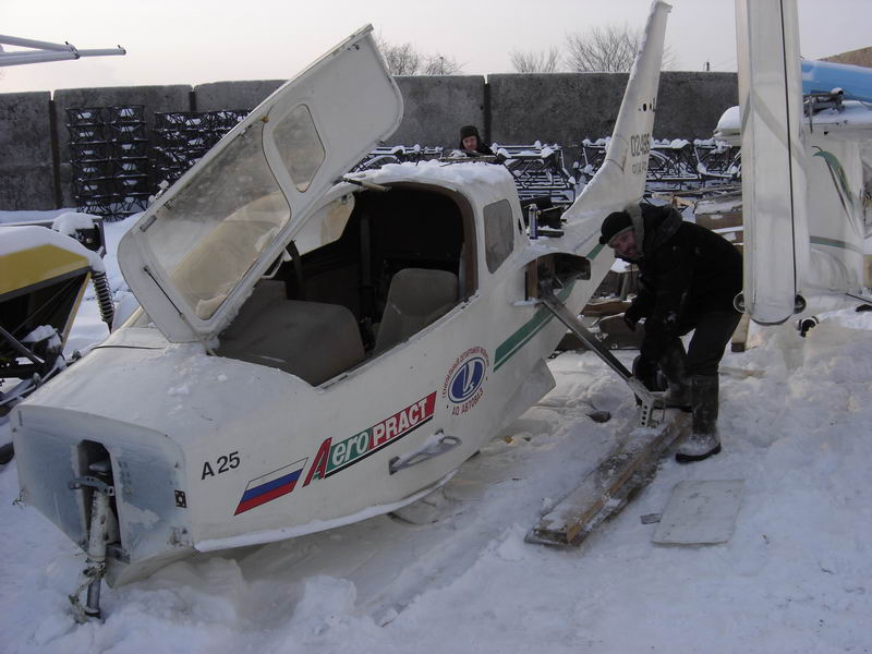

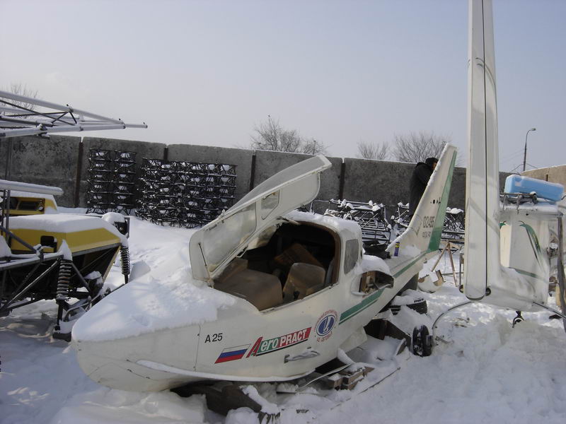

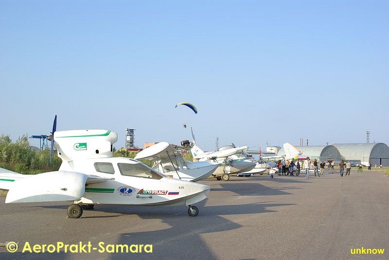

...интересно судьба этого самолёта А-25!
