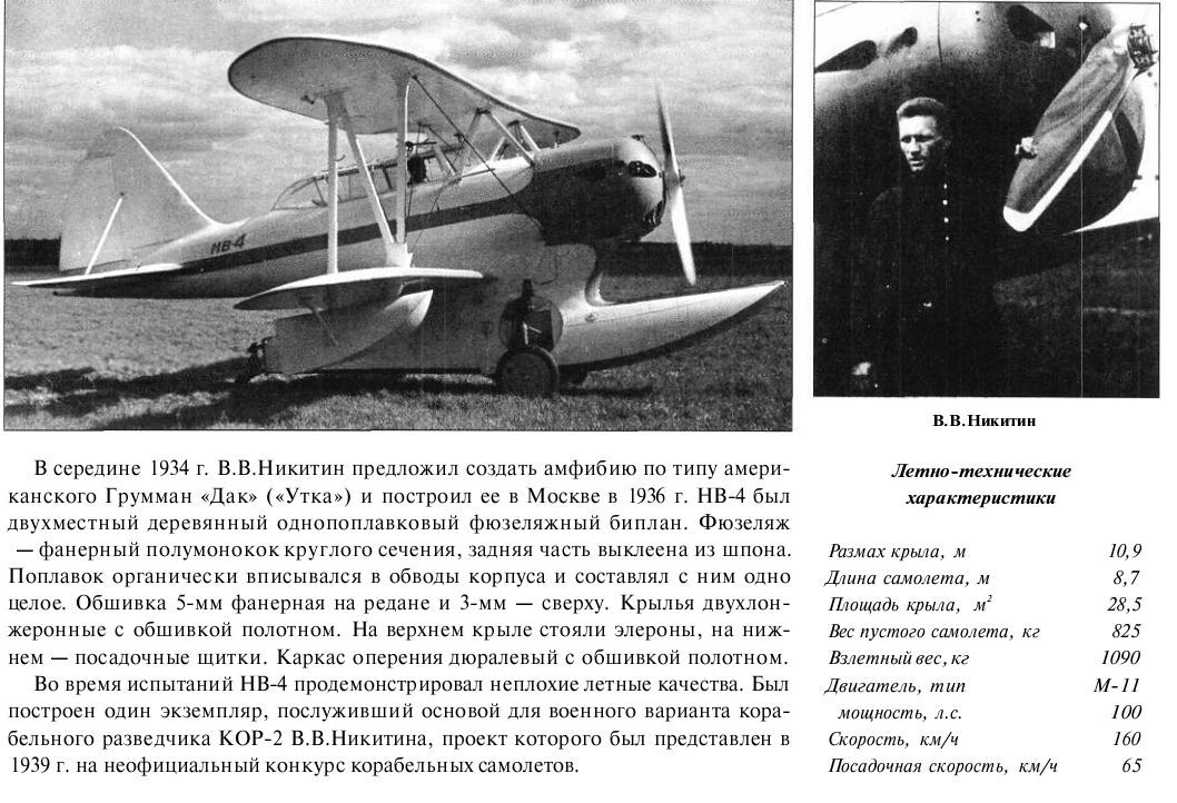

Интересный это самолет - НВ-4 при 100 силах такой взлетный вес... И скорость 160! (Может непревышаемая?)
Вот только вопрос: это лодка или поплавковый? По-моему, все-таки лодка.

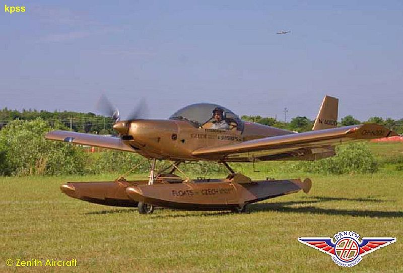

сможет ли летать Maule-M5(7) на американских (не чешских) АМФИБИЙНЫХ поплавках, допустим из Ватулино ? И как себя будут чувствовать эти колеса на грунтовке ?!!!
Cможет.
На грунтовке - хреново. Амфибийные поплавки оптимальны в случае посадок либо на бетон (асфальт), либо (и это основной способ использования) - на воду.
Хреновость будет заключаться в том, что небольшой диаметр колес в поплавках, отсутствие развитой системы амортизации будет разывать сердце владельца стуками при движении по грунтовой полосе. Но если подобных посадок будет не более 10-20% от общего числа - перенесет. Если наоборот - то лучше Л-42 - там колеса несравнимо лучше приспособлены для грунта.
