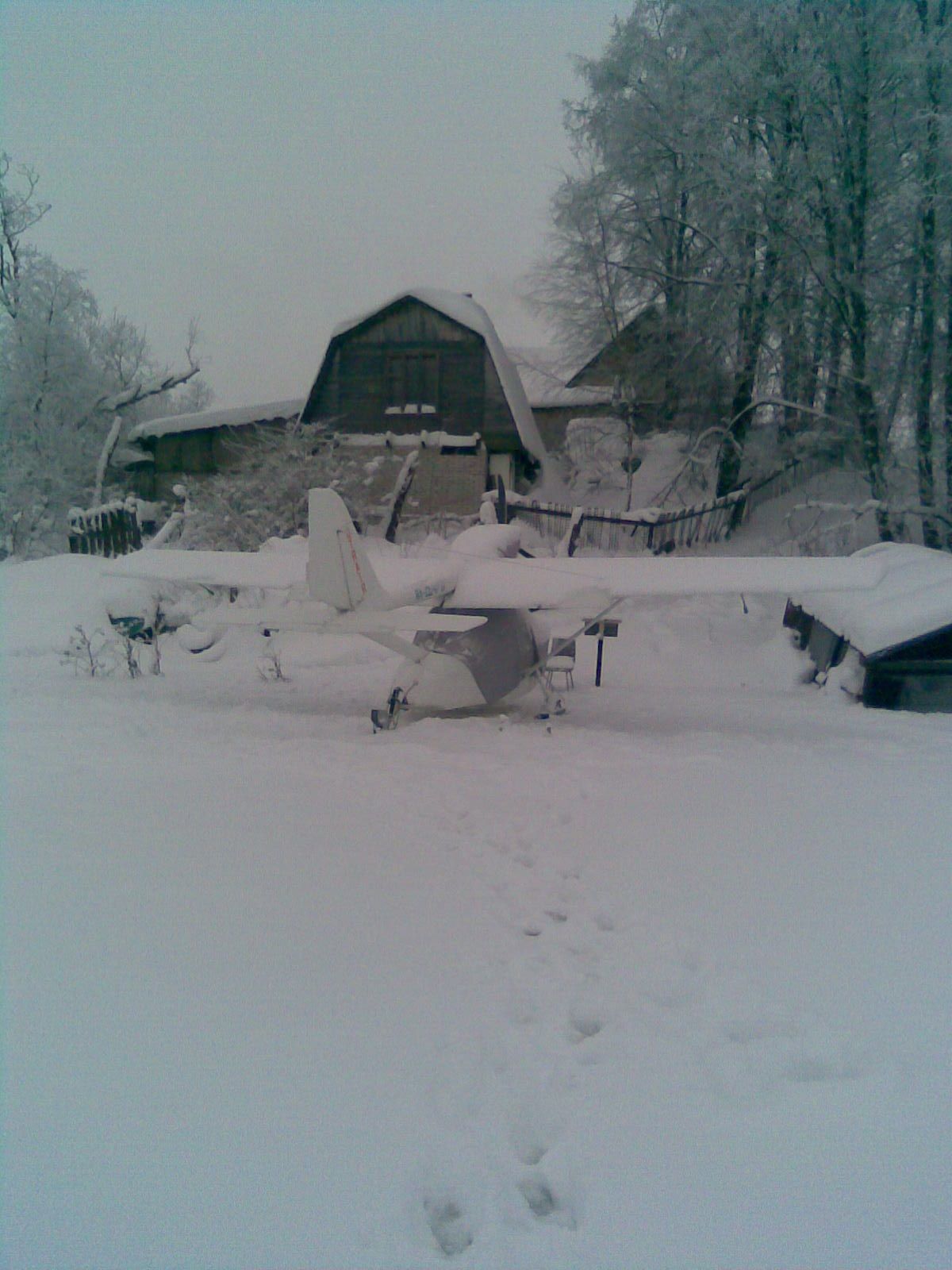

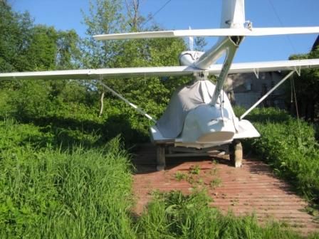

Так работаем зимой и летом. Удобно и без проблем. Затаскиваем на слип 12В. лебедкой.

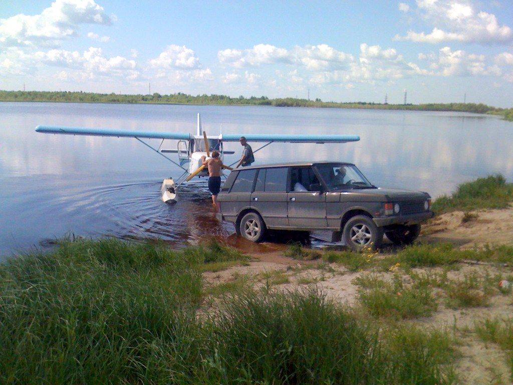

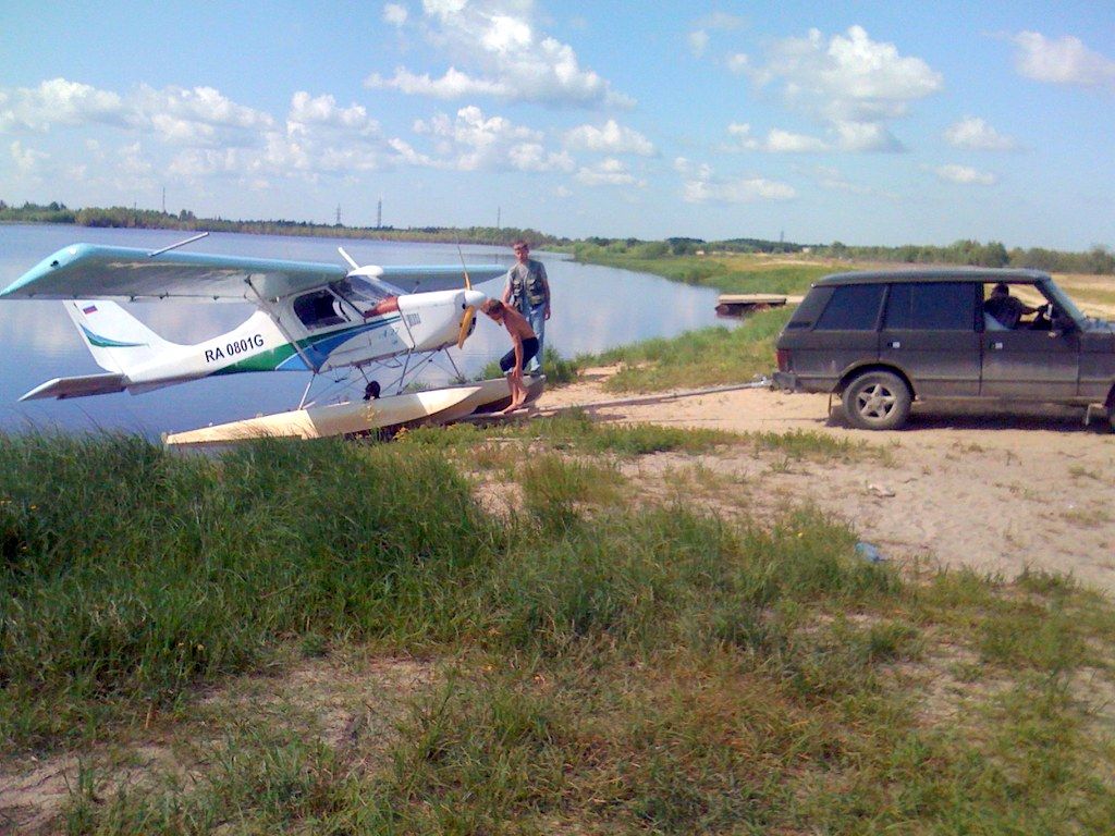

Вот так базируем на тележке, на воду за машиной. Зимой поплавки меняются на лыжи.

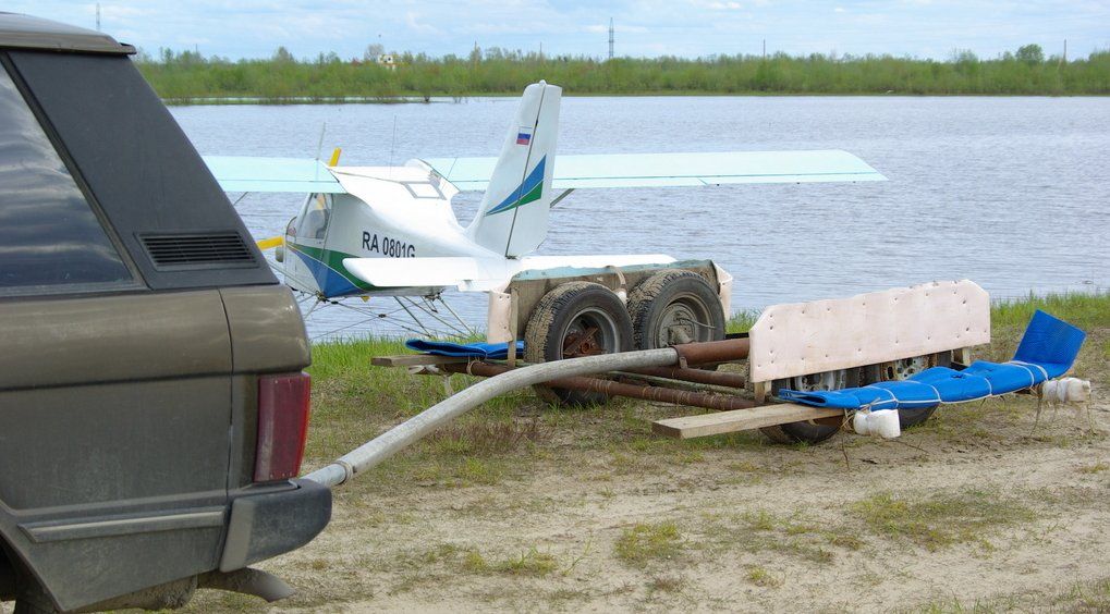

Пару фото с тележкой для поплавков, все очень просто задние ступицы со старыми колесами от переднеприводных Жигулей куски швелера обрезки труб и досок +"руки минимальной прямизны"
