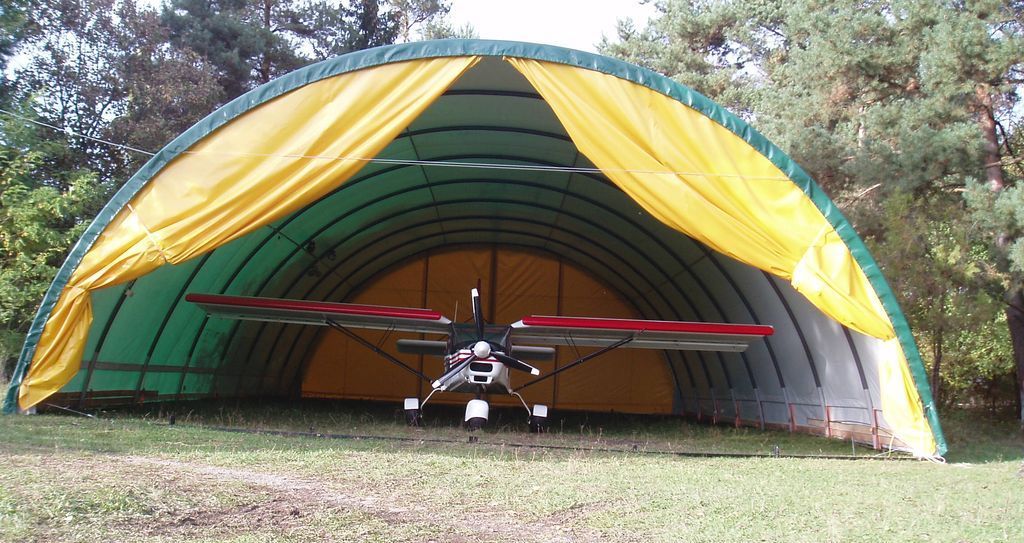

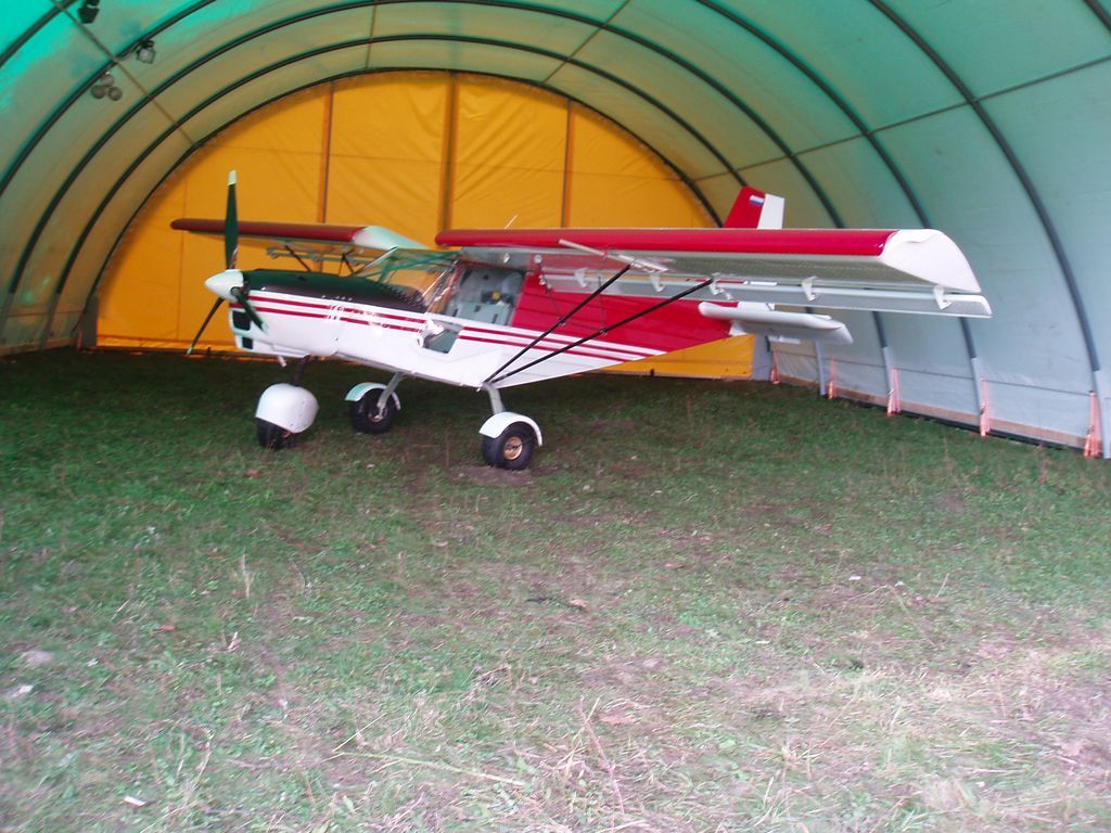

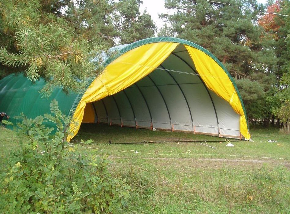

Универсальный ангар (он же ангар для самолёта) размерами 12х20х5,25м.
Конструкция ангара (основные детали):
основание - швеллер №6,5 (по пириметру)
дуги -  труба ф76х3мм (9шт)
перемычки  - труба ф32х2,5мм (160м)
торцевые стойки - труба ф48х2,5мм (8шт)
троса (50м)
крепёж
Крыша (тент, специальная трёхслойная полипропиленовая ткань с меньшим трением, снег практически не задерживается) - ткань Nova Sheeld II (производство Канада) 410 г/кв.м,, цвет белый, синий, зелёный
торцы - ткань ПХВ (производство Южная Корея) 630 г/кв.м
Срок эксплуатации ткани 20 лет.
Ангар сборно-разборный, 4 человека могут собрать/разобрать за 1-2 дня.
Установлен в Краснодарском крае, п. Псебай, на аэродроме "Псебай"
Очень удобен в эксплуатации, приемлемая цена
