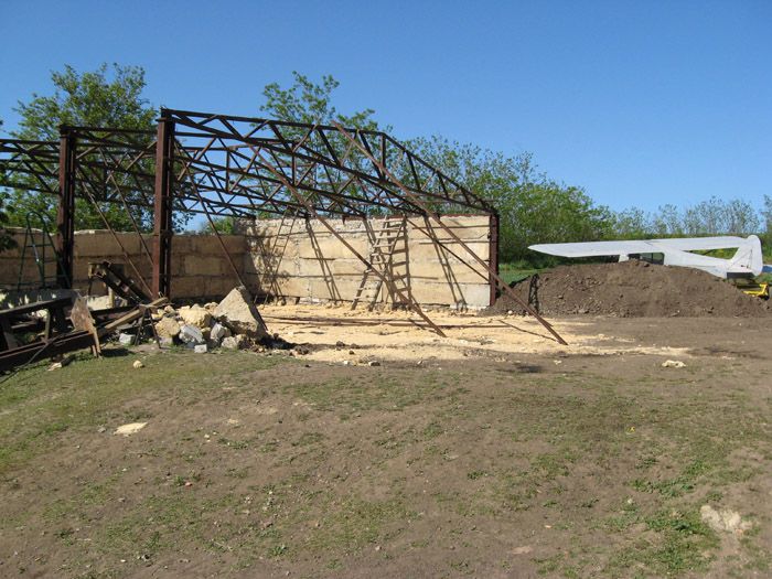

Мы в Одессе делаем с расчета 250 кг.но снег унас редкость  но   бывает на пару дней и много +трясет балов до 8.Наш ангар выглядит прыблызно так

Хорошая конструкция, а несущие опоры , выдержат и бетонные плиты, не то что 250кг снега.

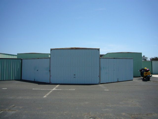

Вот прикупил ангарчик. Маленький,старый,ржавый.( В нем до меня Цесна 182 стояла. Впритык. )Земля под ангаром в аренду. Света нет, сжатого воздуха, воды, канализации, кондиционера и мраморных полов тоже нет. Т.е все плохо исключая месторасположения. Если по пути с работы заесжать в ангар- путь до дома увеличивается на ...6км! :craZy

Но конструкция конечно уникальная. Вот эти косые конечности- они на болтах. Их можно открутить и друг за другом затолкать в центральную часть, которая имеет дырки для колес и крепление типа прицепного с задней( по фото) стороны. Стопсигналы устанавливаются на магнитах. Вся конструкция получается шириной 4,5 м и  легко ( за раз !)перетаскивается среднего размера автомобилем по шоссе по правилам перевозки негабаритных грузов. Лет 30 назад местные законы не предусматривали никаких особых разрешений на установку таких конструкций( потому что они не относятся к НЕдвижимости) и такие ангары были очень популярны. И дёшевы. Взял место в аренду- поставил. Взял в другом аэропорту- перетащил. Крассота!
Но потом власти себя поправили  ;)и фирма изготовитель вылетила из бизнеса. Ещо не рассыпавшиеся в прах ангары продаются только из-за места на котором стоят. НА фото справа( где мой скутер стоит) тоже такой стоял, но с ним чего-то случилось. Так за это пустое место  прям битва. А за мой ангар битвы небыло. Его бы самое время подцепить за авто и отвезти на свалку..Но за это много денег платить надо.  :-/

Кстати та же фирма выпускала и другую конструкцию, где боковые части небыли косыми и были такой же длинной как и средняя. А сама средняя часть состояла из двух продольных скручивающихся на болтах половин. Т.е ангар получается значительно больше, но также возможен к перевозке за авто. Правда за два раза.

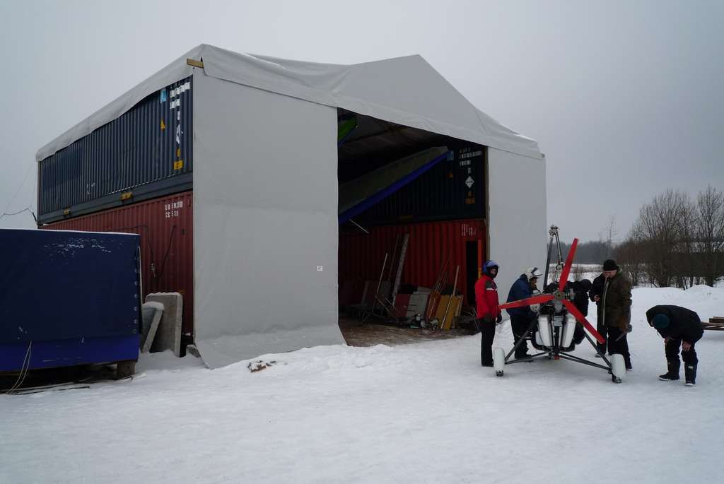

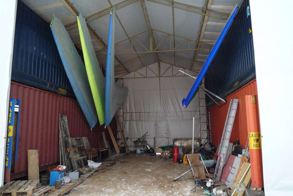

Вот какой ангар соорудили дельталетчики у нас в Гостилицах (СПб.) Купили 4 сорокафутовых контейнера и поставили их попарно в 2этажа на необходимом расстоянии, а верх перекрыли легкой конструкцией из труб и деревянных брусьев.
Все это накрыто тентом как на фурах сшитом под размер конструкции. Ворота откатные двухстворчатые, опорный рельсик вверху, а внизу ворота не достают до земли примерно 0,5м (а тент наоборот длиннее) поэтому сугробы не страшны.
В контейнерах изнутри ангара прорезаны дверные проемы, таким образом в этом ангаре 4 автономных помещения. В верхних склады в нижних мастерские. В самом ангаре обычно находится дельталет в сборе (который закатывается туда боком на тележке), а под потолком висят несколько собранных крыльев.
Итого: дешево, быстро и ёмко.
А еще мобильно т.к. конструкция крыши на болтах и в случае переезда на другую площадку ноу проблемс.
