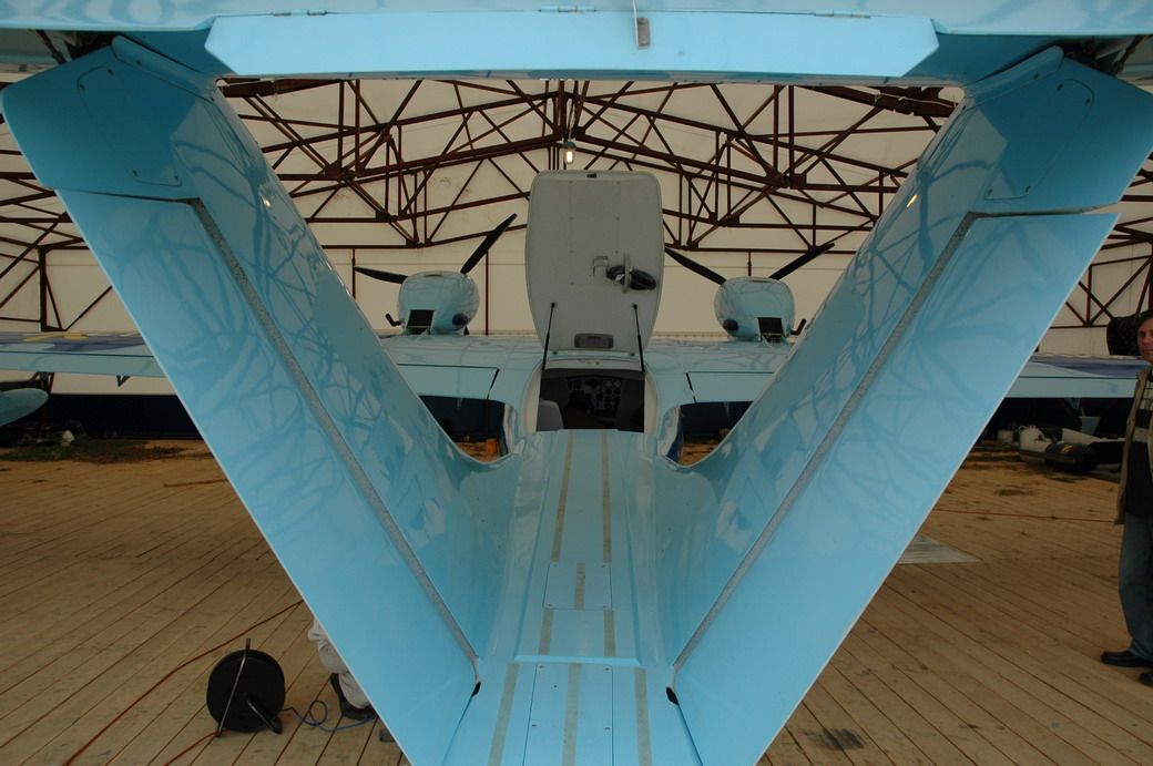

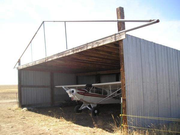

Хотелось бы узнать кто какие ангары использует для хранения самолетов. Кто как решает проблему с широкими воротами.
Вот - суперангар  ;D

Ангары для малоразмерных ВС можно делать ангар из двух-трёх б/у автомобильных укрытий  "пенал"- ссылок о продаже в инете без меры. Проблем достаточно немного- подкрепить крышу и доделать секции ворот (желательно сразу покупать распашные).

А вентиляция есть? И при отсутствии чердака конденцат будет и в желзном. Народ просто полиэтилен натягивал уже гараздо лутше становилось.
Нет более сухого помещения, чем деревянный сарай. Просто не надо баловаться с открытым огнем.
Согласен, но с деревянным сараем время эвакуации с очередного закрытого навсегда аэродрома сильно увеличивается. Был бы уверен в завтра давно стоял бы кирпичный.

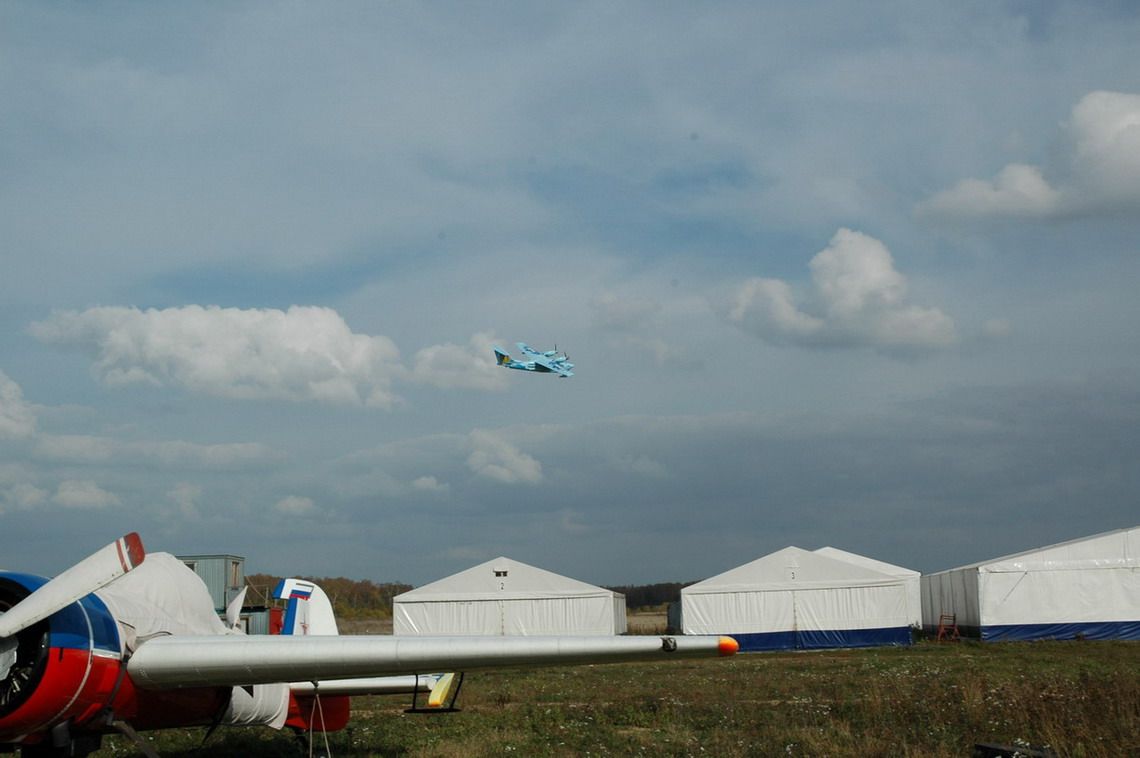

Московская область вся уже уставлена такими
И сколько такой стоит,если не секрет?
По внешним габаритам,там можно ставить и 2 самолета...
Московские фирмы предлагают от 2900р. кв.м . Если действительно интересно могу предложить от 2400р. за кв м. Если что пишите в личку или на почту.
