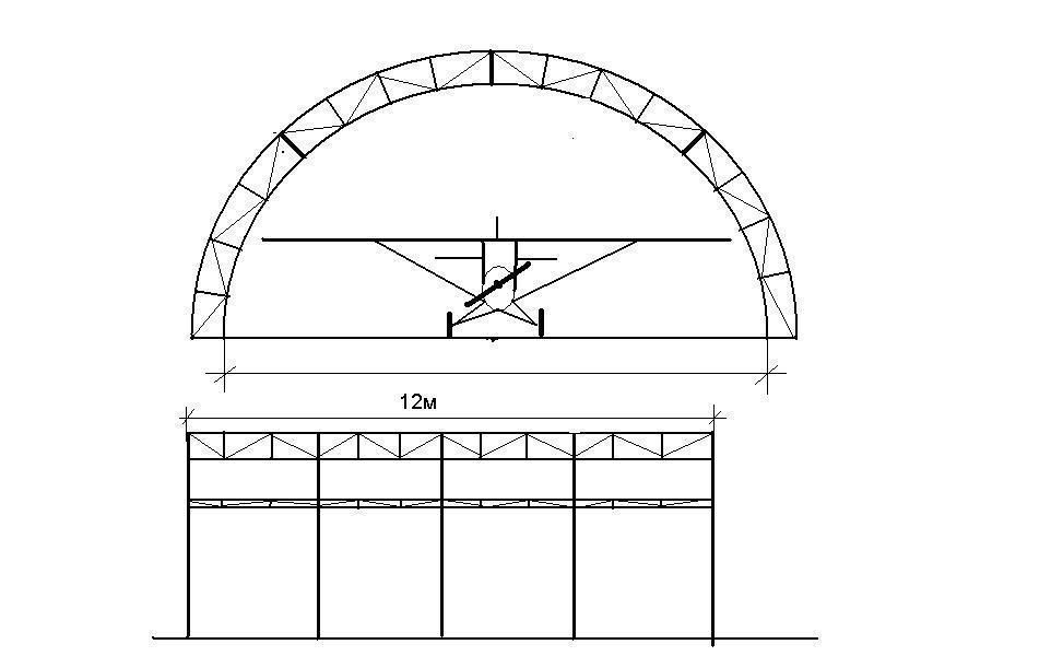

Сейчас готовы расчеты для двух видов ангаров размерами 12 х 12 и 10 х 12
    38,1 КБ · Просмотры: 304

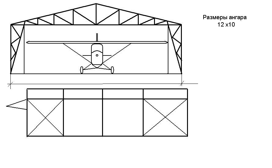

И второй вариант прямоугольный, несущие  конструкции сварные из профильных труб. соединения болтовые. Обшивается профильным листом с верхними окнами из сотового поликарбоната.
    35,9 КБ · Просмотры: 288

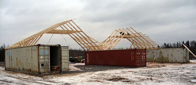

А вентиляция есть? И при отсутствии чердака конденцат будет и в желзном. Народ просто полиэтилен натягивал уже гараздо лутше становилось.
Вентиляция не помогает 🙁
Нет более сухого помещения, чем деревянный сарай. Просто не надо баловаться с открытым огнем.
Поэтому мы начали строительство вот такого...

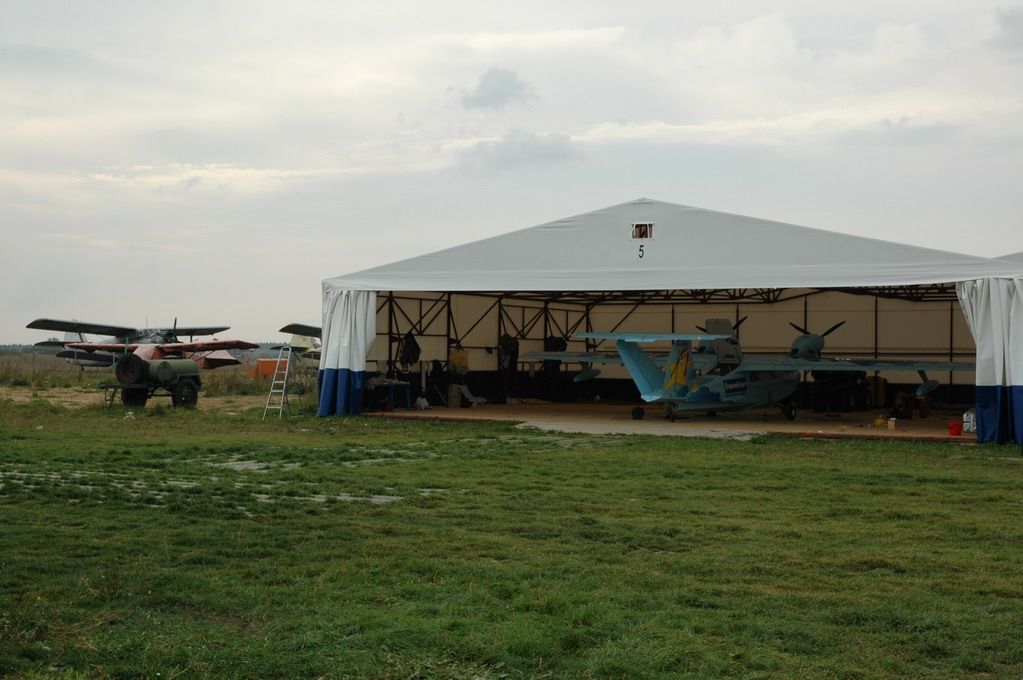

Московская область вся уже уставлена такими
И сколько такой стоит,если не секрет?
По внешним габаритам,там можно ставить и 2 самолета...
Наш 17X19 около 700000 тысяч с установкой если мне память не изменяет. Стоит там еще евростар, видимо куда то улетел :craZy

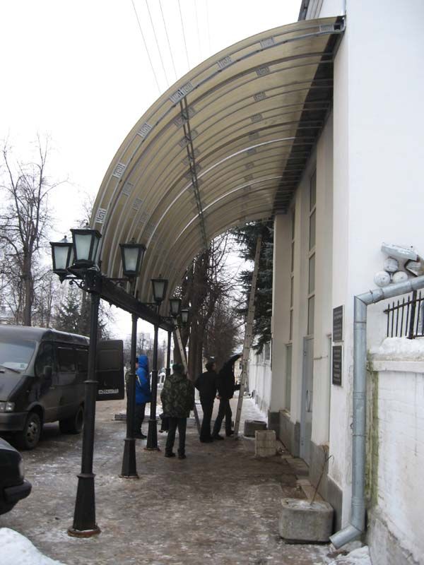

У нас металл стоит ст3 от 21-26т за тонну , лес необрезной несушенный 3500. Сухой от 5500.  И используется не брезент а ткань ПВХ , но мне больше нравиться профлист , либо сотовый поликарбонат, меньше мороки со сборкой , да и ветром не треплет.  Да и в одиночку такой каркас не смонтируешь. Минимум пару помошников надо.  Но вобщем разговор не об этом . По навесам тоже в курсе . Вот только закончил.
    71,5 КБ · Просмотры: 303
