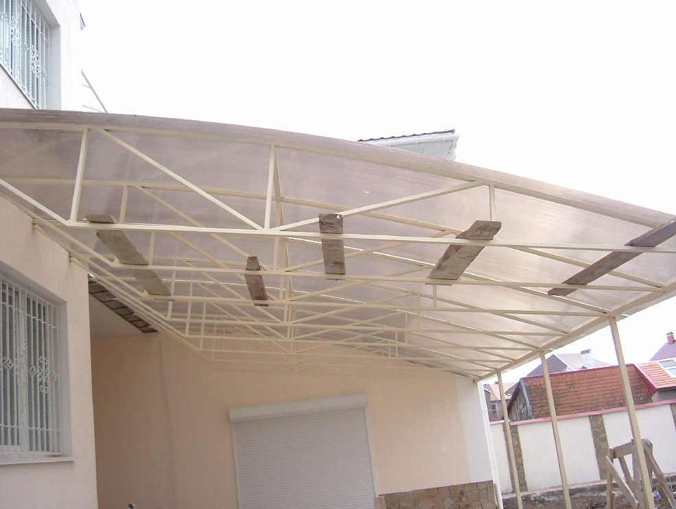

На счёт помощников я в чем-то согласен, но мне не везло на хороших работяг, потому работаю в основном один. Затрат на этот навес не больше 500 уёв было по трубе (труба 50 х 25 - 855дол/тонна), размер 5,5 х 8, а вот поликарбонат дороговат - здесь был по 15 уёв за квадрат.
Собиралось тут всё в одиночку чуть больше недели, не считая времени высыхания краски.

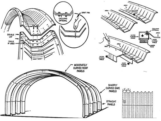

Ангары неплохие на картинке, вопрос как со снеговой нагрузкой . По нашим нормам требуется 150кг, снеговой и 35кг ветровой , могу немножко ошибаться, но в небольших пределах. А вот такой ангар сделанный из жести , по такой технологии я видел в сложенном виде после хорошего сырого снегопада.  Мое мнение требуются ангары ферменной конструкции  из металлопроката.  Ну а насчет регулирования температуры внутри , это уже упирается в возможности кошелька. 😉
