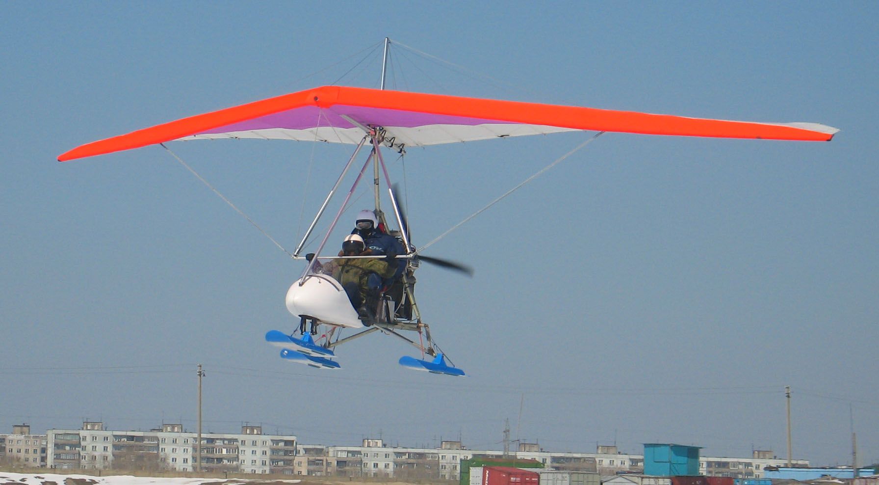

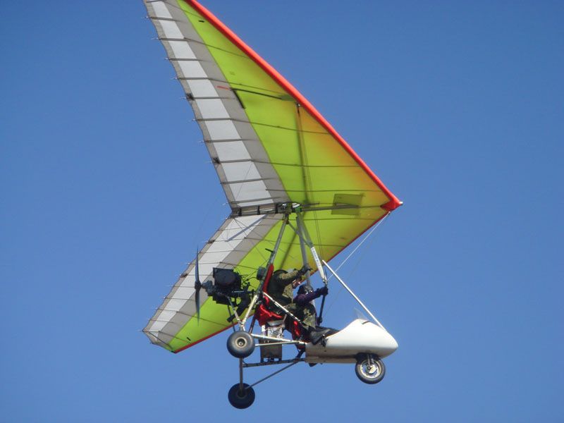

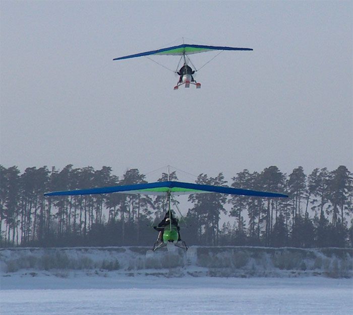

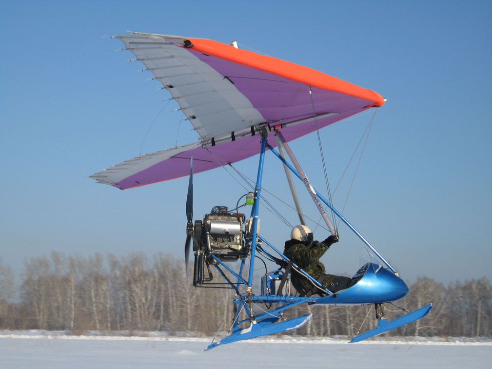

Я имею опыт эксплуатации Атлетов с 2004 года. На этой странице есть фото наших аппаратов с различными двигателями, на колесах и на лыжах и на поплавках http://www.reaa.ru/cgi-bin/yabb/YaBB.pl?num=1288011615/0
За эти годы облетывал более десятка крыльев "Атлет", налетал на них больше 600 часов, на химии 4 сезона, научил на них летать человек 10. И за эти годы не имел каких-то особых проблем с крыльями.
Все регулируется и исправляется без вопросов.
Из недавних проблем- этой весной облетывали новый аппарат с двигателем Хонда  Д 15В и тоже был крен. Пытались регулировать крыло- не помогло. Поставили другое крыло(облетанное), благо у нас их несколько.
Крен остался остался- значит дело не в крыле! После изучения проблемы оказалось, что неправильно соориентирован узел подвески крыла на телеге. При установке крыла оно смотрело в сторону, т.е. продольные оси телеги и крыла не совпадали. При полете на крыле получалась косая обдувка,разная подъемная сила и, соответствено, крен. Разворот узла подвески устранил эту проблему. Регулировки крыла вернули на место.
Но не умаляю значения правильной сборки и осмотра. Особенно из 4-х м пакета  - т.к. можно перепутать консоли.
Будьте внимательны и терпеливы.
Крылья все облетываются и "кривых" заказчикам не отправляют. А отдельные проблемы бывают у всех и у Атомов и у Аэроса и у Стимула и т.д и т.п.
