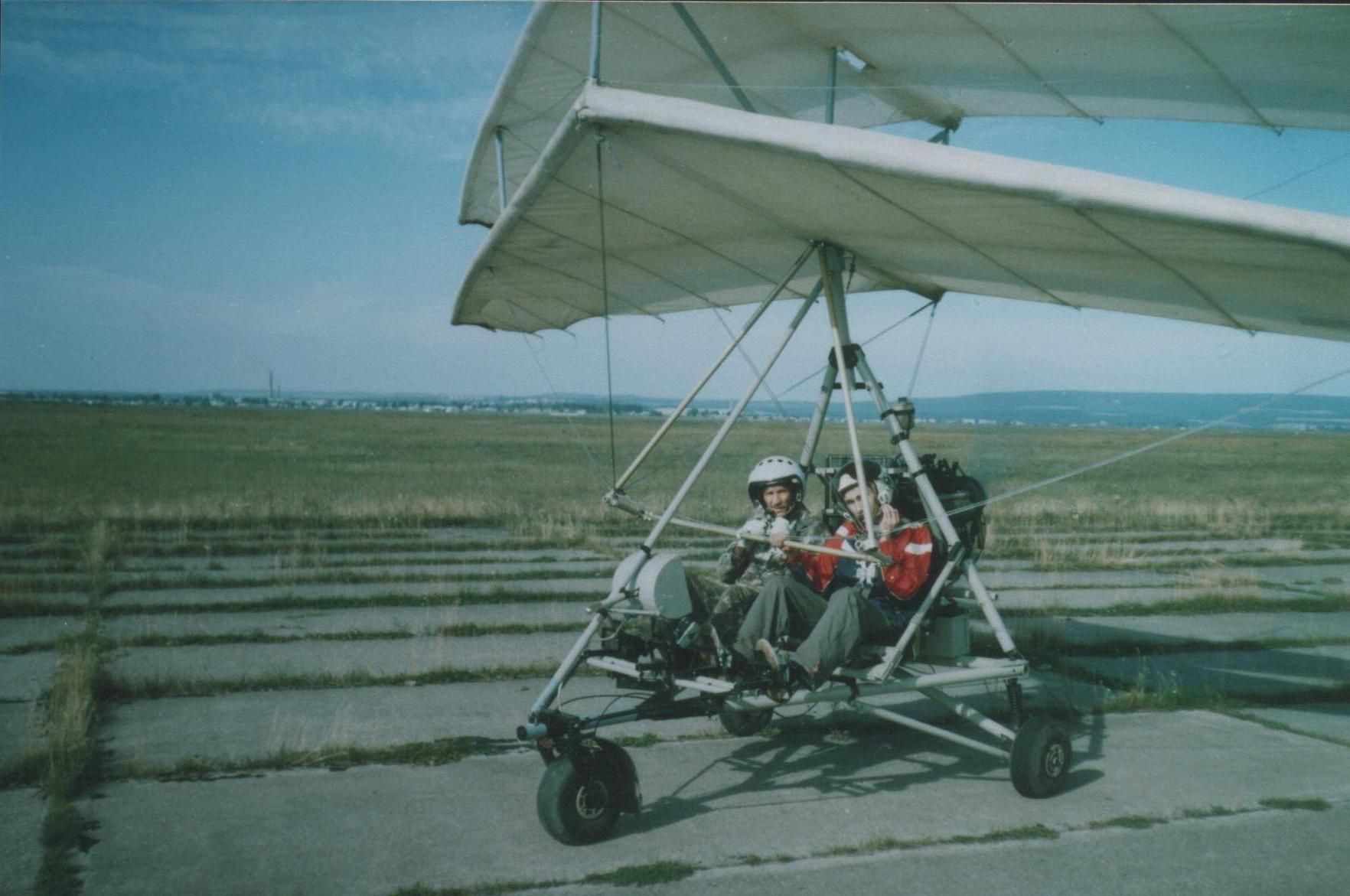

вот очень тяжелый в 2005г

летал замечательно, два года, налет не регистрировал, летали все кто хотел, в воздухе отдавал управление а сам пил квас. при посадке забирал и газ и ручку, беда пришла от туда от куда не ждеш, как в библии за что каин убил авеля? стоял мдп на площадке около котельной нашего в/городка, кто то в бак чего то белого поршка насыпал, при взлете с пассажиром двигатель джи-10 потерял резко тягу с высоты 50 метров стал валиться, тяжелый скорости и высоты нет.....!пишу значит все нормально об остальном разреши умолчать!
Сахару наверное насыпали, кому то вы очень сильно надоели  своим тарахтеньем, слава Богу все живы!А аппарат классный!
это не есть хороший пример! это есть шваин! лучше его не вспоминат! но и забывать нельзя! что случилось? банальность, остановка двигателя на малой высоте, разобрались в чем дело, обрыв одного из проводов на катушке зажигания, в следствии того, что провис  не отбортованного провода составлял более 350 мм, вибрация за несколько лет сделала свое черное дело! в назедание мне и другим скажу, никаких провисов и блтающихся проводов быть не должно! науку усвоил!
