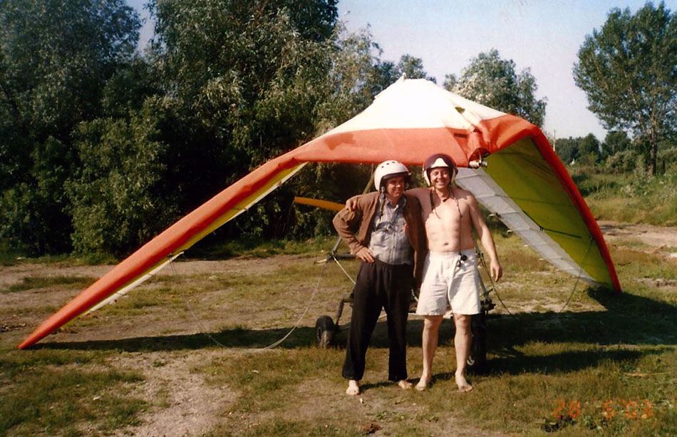

Один аппарат мы развалили в 2004м году (сели на воду).
Так за неделю мы отремонтировали крыло и оно летает до сих пор. Фото выложу завтра.

Обещанное фото
    134,8 КБ · Просмотры: 155
