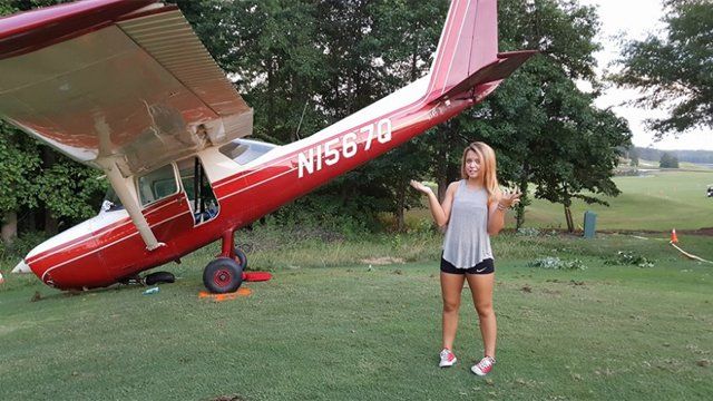

В наших краях отказу двигателя уделяется очень много внимания в процессе обучения. Вот недавно у 17-ти летней девушки на взлете на 130 метрах двигатель умер, только фыркал и чихал. Посадила на гольфовое поле.
Фотка отсюда:
Peachtree City Police Department and Peachtree City Fire Rescue Facebook page
