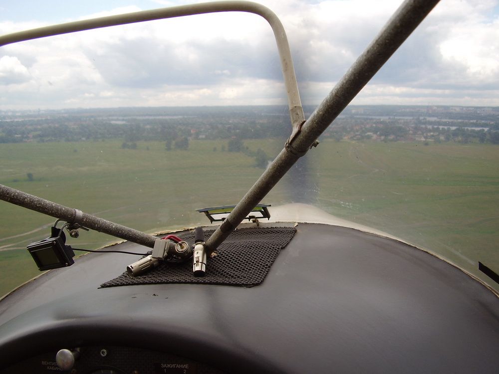

Под стеклом должна стоять маленькая но нужная деталь. Ее задача поддерживоть стекло от прогиба.
Если ее нет, от знако переменных нагрузок отрывается стекло от крыла, дальше - со всеми вытекающими последствиями.

при осмотре эксперт подтвердил что стекло разнесло в воздухе но скорее всего из за концентрации нагрузки в поврежденном месте, место предполагаемое тоже нашли

я конечно извиняюсь за коменты свои  т.к. отношусь к "остальным" которые только собираются летать (7 типов поршней, 5 типов реактивных, 4 СЛА) - но эксперт вполне обоснованно будет рассказывать про места месных концентраций напряжений которые привели к разрушению стекла...Он делает свою работу, спасая карман СК.
Думаю Вам не надо рассказывать о самолете "Птенец-2"  , теперь попробуйте сравнить площадь его лобового стекла с площадью Аи-10...
Два сезона отлетал на Птенце с лобовым 1.5 мм, при установке которого в нижней части появилась трещинка - тоже в некотором роде концентратор напряжения. Последняя в последствии была засверлена с целью избежать дальнейшего ее распространения ... Стекло треснуло только при столкновении с тяжелым предметом - полупьяной тушей драгрейсера ... Страховка выплачена не была... 🙁 Мотив - все случилось на земле, на стоянке.
Есть  обьяснение того, что не найдены перья и кровища на ЛА - напряжения на ЛС всетаки были и столкновение произошло... Птичка запросто могла уйти рикошетом успев сделать свое грязное дело, скорость не настолько большая чтобы размазать ее до кровавых соплей и ощипать тушку..
