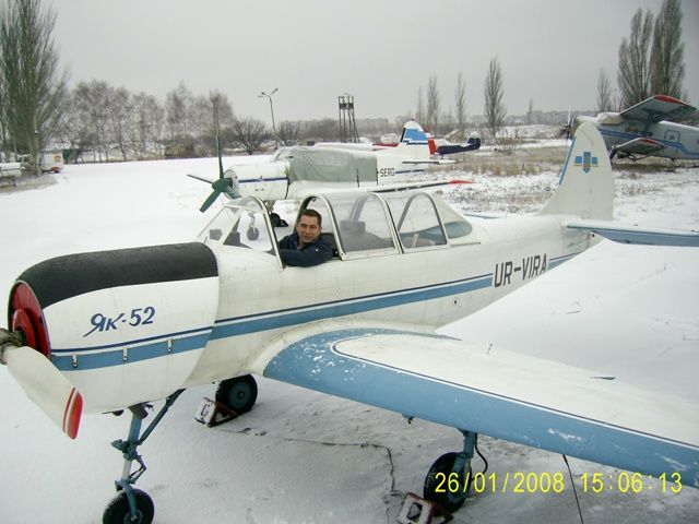

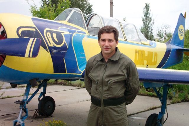

На моем самоле на правом крыле возле самой законцовки латка стоит, я его таким купил. Одаев утверждает, что это он птицу сбил. Но что то верится с трудом, этож какой крокодил должен был быть, чтобы лобик крыла на 52-ом пробить. Наверное где-нибудь об ангар долбанулся.
Но впрочем мы отвлеклись от темы.

Я смотрю на копешке сена сидит небольшой орел.
Язык чесался послать кого то из детворы шугануть его...
Начали разбег орел взлетает и наперерез самолету!!!
Влетает в винт, от удара брызги в виде тумана...
Они улетели,, малыши сбегали принесли мертвую птицу.
Когда они вернулись вмятина была приличной!
Как раз на лобике.
Повезло то что он влетел в комлевую часть,если бы задел концы лопастей винт бы разлетелся..
Так это на взлете скорость около 100км.ч.
Так что ваш друг может и не врет... 😉

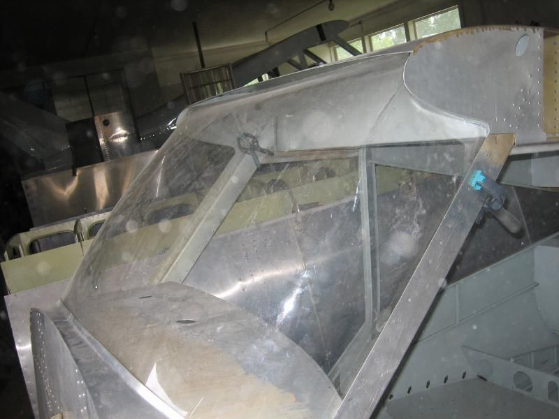

Сегодня провели экспертизу двигателя в Авиагамме в присутствии независимого эксперта. Двигатель жив. Эксперт удалился писать окончательное заключение для компании. Ждем дальше...
ОффТоп: ИМХО, похоже на пластическую деформацию проема вследствии вертикальной положительной перегрузки с последующим лопанием стекла по центральной вертикальной линии - изменилась ДЛИНА центральной линии лобового стекла, она стала длиннее, а поликарбонат остался той же длины, что был - налицо растяжение, поэтому развились симметричные зигзагообразные линии по краям, да и края удержались - они МЕНЬШЕ деформировались, чем центральная линия, их стойки удержали... От птиц - дырки должны быть, сравнимые по размеру с птицей, и перья(разговоры про бесследный отскок птиц = ерунда полная) от напряжений - трещины с возможным развитием треугольного отлома с характерным размером приблизительно равным ходу крепления шурупов стекла...
По теме: А что дальше со страховкой? Насколько я понимаю, должны выплатить - происшествие в воздухе, если полет заявлялся как положено и выполнялся по заявке - не могут не выплатить, любой адвокат ухватится за отказ и отсудит у страховой деньги... Был у знакомого случай - страховая отказалась выплачивать ущерб по ДТП, считая повреждения двух машин несовместимыми - у девятки движок съехал + морды не было, а у Ауди 100-ки крыло помялось и диск колесный поцарапался. Пригласили хорошего адвоката, провели техническую экспертизу (оказалось, есть целая куча методик и оценок, единая для всех автоэкспертов), посудились год с хвостиком, и вытряхнули из обанкрачивающейся к тому времени страховой компании причитающиеся деньги... Итого полтора года, но зато какое было глубокое моральное удовлетворение... Да и справедливость, опять же...
З.Ы.: Интересно услышать мнение производителей самолета, если они бывают на этом форуме - была ли деформация проема, напряжения поликарбоната или ударная нагрузка.
Собственно, по-любому стоит к ним обратиться при таком серьезном восстановлении самолета - так уж мнение их услышать. Сами ставили поликарбонат на паре самолетов, проверяли, как он отказывает. Ничего подобного не наблюдали.Теперь ставим дутое оргстекло (см. фото), но причина одна - оно не подрагивает и гораздо приятнее смотрится. Но работает поликарбонат неплохо.
