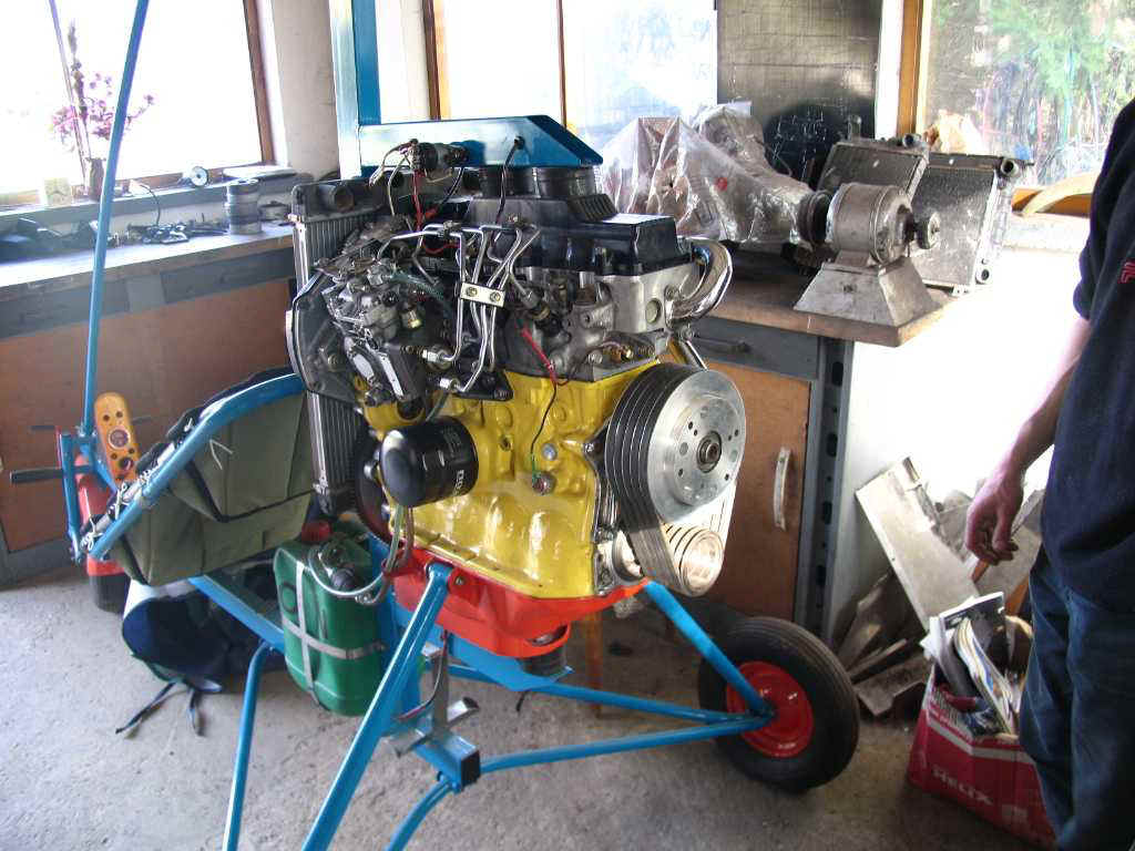

Двигатель SMA SR-305-230 - турбодизель мощностью по 230 л. с., топливо - авиакеросин, дизельное топливо. Этот дизель имеет сертификат EASA и FAA.
Расход топлива у дизеля на 30% меньше, чем у поршневого, ресурс - в два раза больше. Несмотря на свою дороговизну, двигатель окупается очень быстро.
Предварительные расчеты показали, что использование турбодизелей на самолете при налете в три тысячи часов позволяет сократить эксплуатационные расходы на $200 тыс.
Смотрите ссылку
    86,8 КБ · Просмотры: 173
да уж.. по первой ссылке читаю
...Расход топлива у дизеля на 30% меньше, чем у поршневого..
по второй ссылке
...Имеется частичная неукомплектованность, отсутствуют магнето(???) и один турбокомпрессор....
имеется также явной завышение удельного расхода топлива у бензиновых авиадвигателей  и их занижение у АВИАдизелей (на уровне корабельных дизелей)
А что за дизель на этой фотке?
